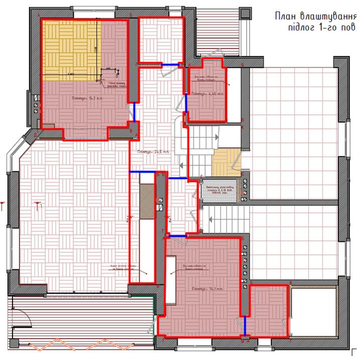

Прошу совета. Пол первого этажа задуман таким образом, что раскладка плитки идет "одним целым" по всему этажу. Из этой темы узнал, что при заливке стяжки нужно разделять помещения демпферной лентой. Во вложении привожу план этажа, где красными линиями показана область плитки, а синими - соответствующие демпферные ленты.
Вопрос: можно ли поверх такой стяжки, разделенной на зоны демпферной лентой, укладывать одним целым массивом плитку? Т.е. плитка в том числе будет лежать над самими швами с демпферной лентой.

Некоторые даже на теплый пол так укладывали. Предосторожности все же не лишне будет предпринять, и немного повникать.....

весь прикол в том, что стяжка и плитка при нагревании не сужается а наоборот расширяется. Т.е. с учетом демпферных швов стяжки и плитки не понятен механизм деструктивного воздействия. Единственное к чему я пришел в результате размышлений, нельзя чтобы над демпферным швом стяжки было монолитное целое, по которому трещина может передаться на плитку.

надо демпферный шов отделять от клея и плитки. по аналогии с проклейкой гипсокартонного демпферного шва стеклолентой.

В идеале - рассчитать где будут проходить швы плитки и уже по линии предполагаемых швов разделить стяжку демпфером.
Потом при затирке над демпфером шов кафеля заполнить силиконом в цвет затирки, потому что затирка при работе ТП 100% высыпется.
Мы так делали несколько раз, но это добавляет головной боли конечно..
Можно и в перехлест демпферных швов плитку укладывать, только если плитка хотя бы 600*600 или крупнее, она потолще, вроде выдерживает:)
Так тоже делали, жалоб по трещинам в кафеле не было.

нет, над демпферным швом проклеивается специальная лента, типа мапетекс или литотекс. Сверху мажете клей гребенкой и укладываете плитку. Смысл в том, что если под лентой будут трещинообразования, они уже не передадутся на плитку.

На стяжку по оси усадочного шва, который теоретически может быть подвижным (деформационным) клеится малярная лента (50 мм шириной).
Затем всплошную наносится клей для плитки, в который топится или стеклолента или другая армировка, которая также укладывается по оси шва.
Получается хороший мостик, который позволяет меньше напрягаться клею при расширении трещины (ой! Шва).
Если шов 3 мм, то расширение его на 1 мм заставляет клей выдерживать разрывающее усилие, к примеру, в 33%.
Если клей "приклеен" к стяжке с разрывом в 50 мм, то расширение шва в 1 мм заставляет клей выдерживать разрывающее усилие,в 2%.
Думаю суть идеи понятна.

не совсем понятна. стяжка при нагреве будет расширяться, соответсвенно демпферный шов будет сужаться. Вы все показатели приводите на разрыв.
думаю суть в том, что если заполнить демпферный шов клеем, и положить сверху плитку, при нагреве стяжки там образуется трещина, которая может перейти на плитку. Чего можно избежать поклеив специальную ленту.
Специальная структура Litotex препятствует переходу трещин на керамический слой.

В свете выделенного, я и предложил просто вдоль шва наклеить малярную ленту, которая оставит над швом 50 мм неприклеенного к стяжке клея. Вам же нужно убрать контакт клея со стяжкой в зоне шва. Да? Дальше цифры как это будет я приводил выше.
