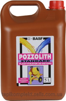

Относительно пластификатора и противоморозки тут могу вам попеть.
Для начала скажите какой пластификатор вы купили.
Он бывают разные по составу.
Пластифiкатор POZZOLITH Standard. Производитель Basf construction cemicals LTD, Unaited Kingdom. Но на нашем рынке польского производства.
[ATTACH]400883[/ATTACH]
Судя по описанию www.kenbro.co.ke/ken%20pdf/Pozzstd1.pdf
это у вас простой ЛигноСульфонат.
Это продукт больше для летнего применения. Так как одно из преимуществ ЛС в том, что они замедляют схватывание цемента, что в летних , жарких условиях очень нужное качество для свежего раствора.
В описании даже подчеркивают : In hot weather to extend workability
На сколько я помню в ЭЦ продаются только 2 марки добавок. Это наш Coral и какой-то польский. Выбирайте тот, что не комплексный, то есть чистая противоморозка без пластифицирующего эффекта. Противоморозки всегда ускорители схватывания, поэтому где-то как-то компенсируют задержку схватывания от уже купленного пластификатора.
