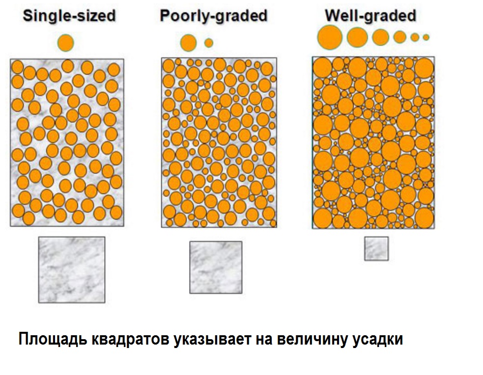

Ненавязчивая визуализация важности применения для стяжек песка с правильно подобранным фракционным составом (размером частиц).
У нас пока специальный песок для стяжек - редкость.
В Киеве это действительно проблема,Бес для своих изделий аж с Николаевской области возит.А вот по в других городах этой проблемы нет,к примеру в Киеве есть два основных вида песка,а вот у меня в Каменце-Подольском 8 видов.Баночки с образцами правильного разнофракционного гравелистого песка у меня всегда в машине и я их готов продемонстрировать любому заказчику.
Там еще важно какой фракции какое кол-во.

Конкретно для стяжек есть хорошие рекомендации у Рехау,указан именно фракционный состав в процентном соотношении.Но это всё просто отвлечённые разговоры,никто не будет везти в столицу правильный песок.
