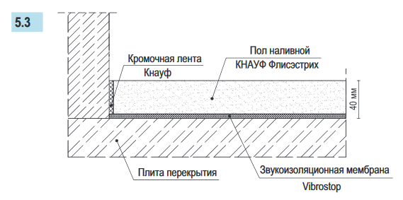

Добрый день.
В квартире (панельный дом) хочу сделать звукоизоляционный пол минимальной толщины.
По такой схеме (см. рисунок):
Указанный наливной пол knauf FE30 по теусловиям должен быть залит за 1 час (контуры комнат до 16м2) и поэтому для заливки используют штукатурные станции, но в г.Запорожье никто не заливает полы штукатурными станциями.
Посоветуйте как можно выполнить цементную стяжку толщиной 4см по упругому слою (5мм), чтобы она не треcнула?

...в г.Запорожье никто не заливает полы штукатурными станциями..
Подскажите, пожалуйста, а в Запорожье вообще есть бригады по машинной штукатурке? Просто интересно, а то никого оттуда не знаю. Спасибо :beer:
одна бригада есть - занимается штукатуркой стен (можно найти на olx по словам "машинная штукатурка"). Но полы не заливают - общался. Меня бы устроил и приезд бригады из Днепропетровска (я бы оплатил транспортные расходы) - но, видимо, не судьба. Поэтому спросил на этом форуме: какие есть альтернативы?
Встречал на форуме упоминания о таких, с хорошими отзывами и смешными ценами. Но уже не помню у кого.
Та нет у Вас альтернативы,Серёгу и сватайте,он и опыт заливки имеет.Правда прийдётся оплатить Киев-Запорожье.
Та я вот только в конце августа был в Запорожье, правда без станции и бригады :D
Одна квартира это анриал, к сожалению...
Могу местной бригаде подсказать что к чему :)
