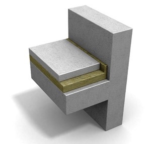

Здравствуйте!
Вопрос.
Квартира? Соседи внизу?
Полиэтилен
Плиты PAROC SSB1 30-50мм
Стяжка
Полиэтилен
Стяжка
стяжка прямо на базальтовую вату?
ну, зато ниже ваты плёночка, к соседям не протечет
