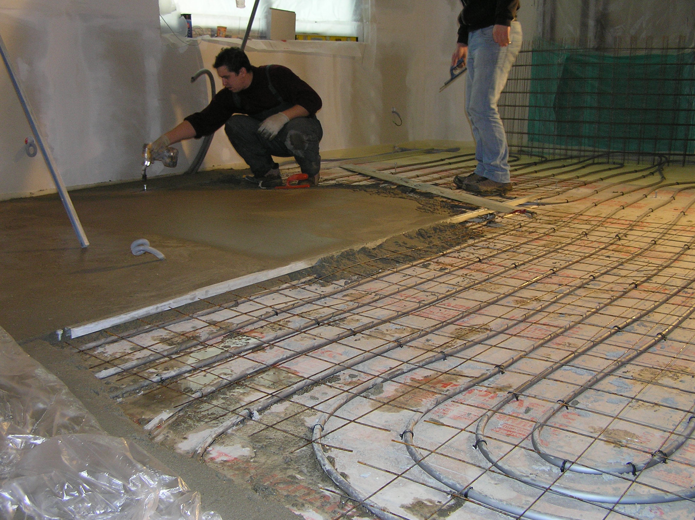

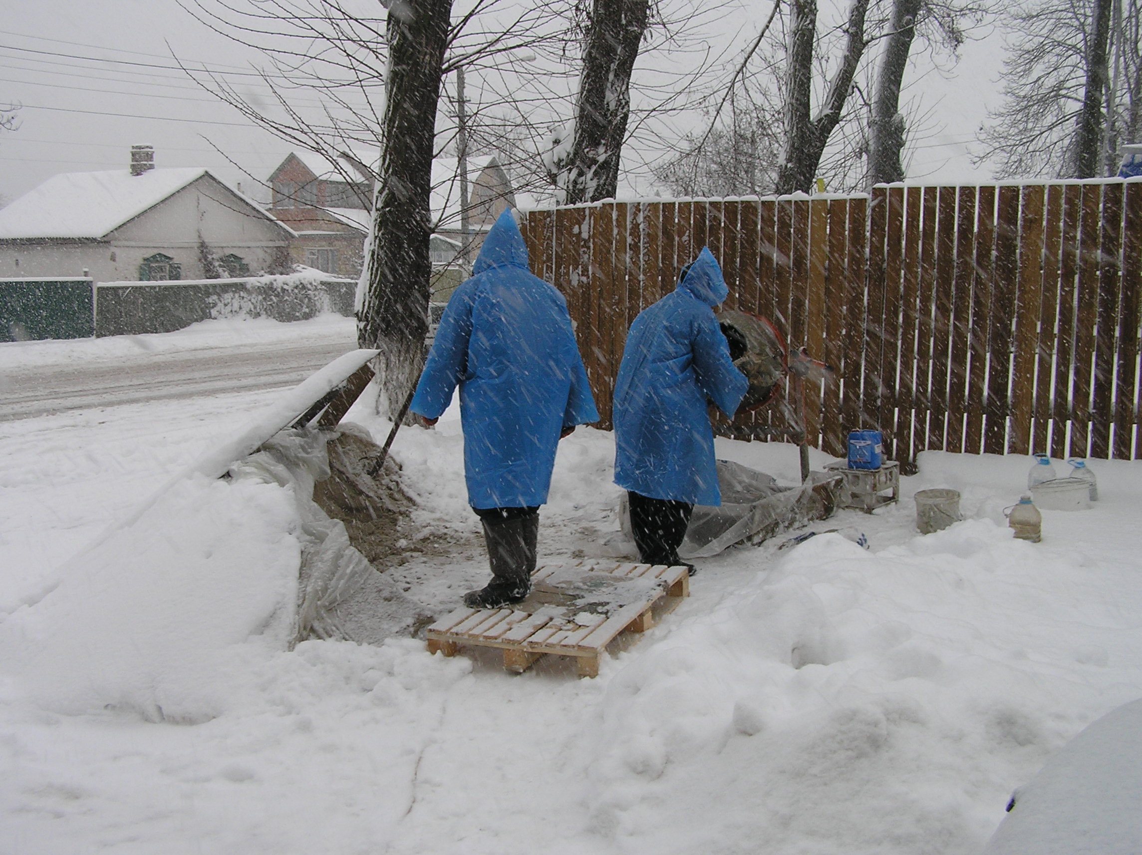

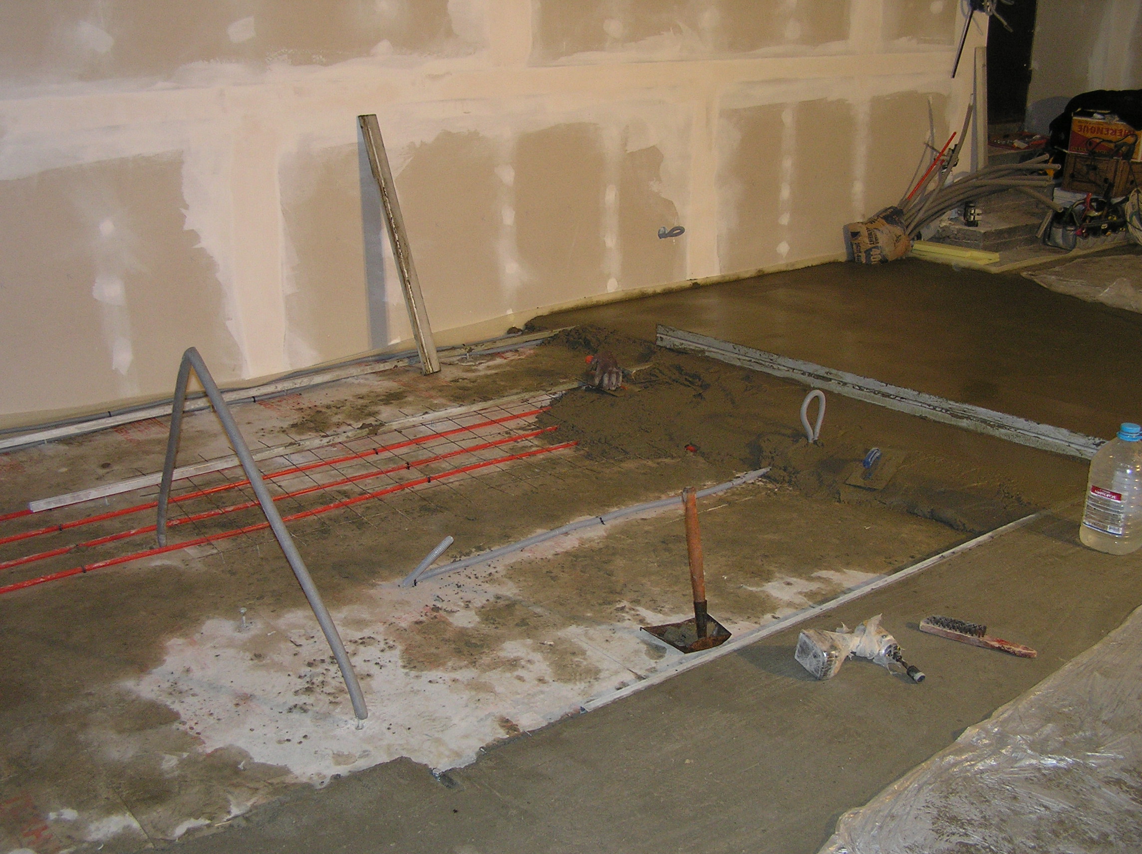

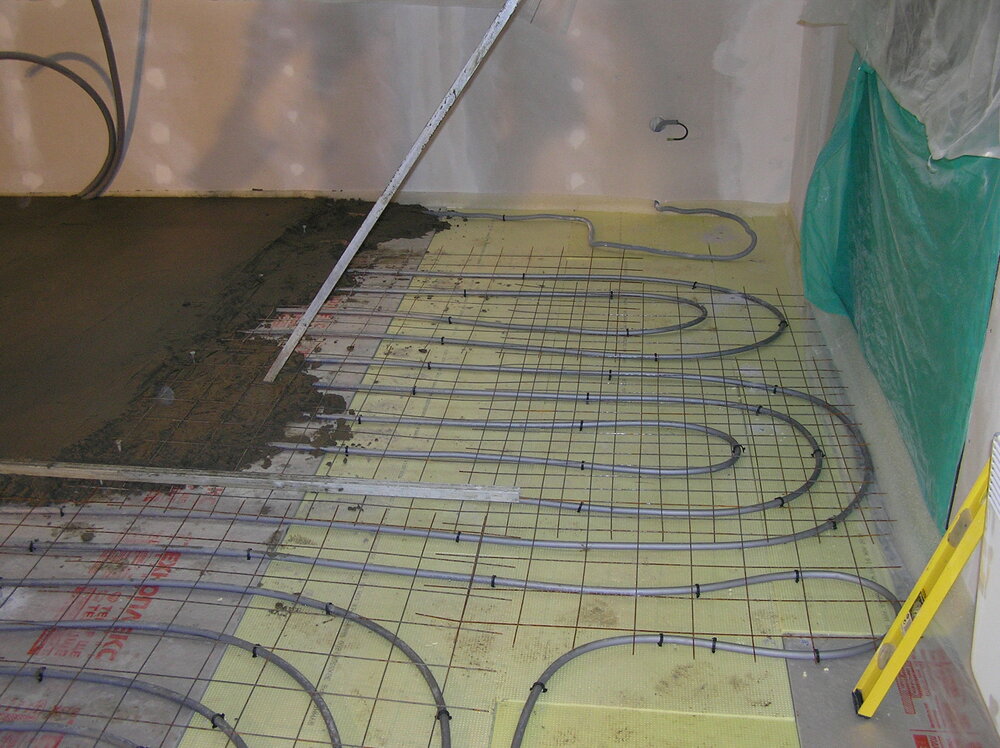

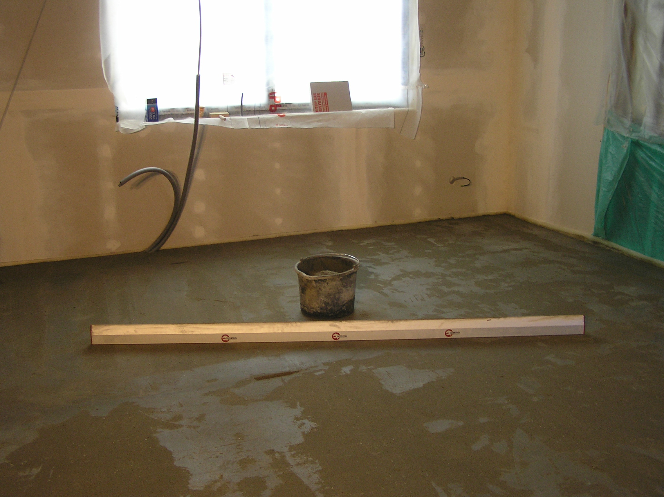

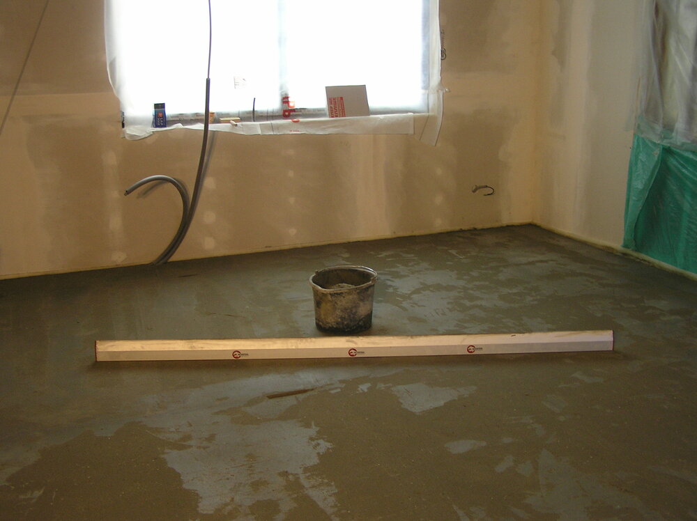

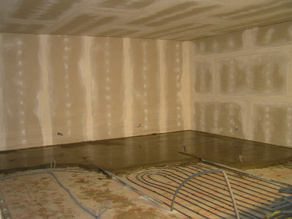

По заветам Мастерка...
P8220250.thumb.JPG.ea487d0b01d97e8dca9457c0a30424f9.JPGP8220265.thumb.JPG.aa6b8a876d9f62811a919d661cb4eb88.JPGP8220266.thumb.JPG.c0546d7d0d024f11c4d78ef8081bee61.JPGP8230269.thumb.JPG.f3f5d868256beed65ce1df0fc759ef85.JPG
P8230277.thumb.JPG.597a7321c53195834af1492199ccca05.JPGP8220257.thumb.JPG.b1c7f4954b208495a9ab9593373f4ee7.JPG
Получилось не идеально, но как для второго раза- отлично...
Большущее спасибо Мастеру с большой буквы за науку.:beer:
