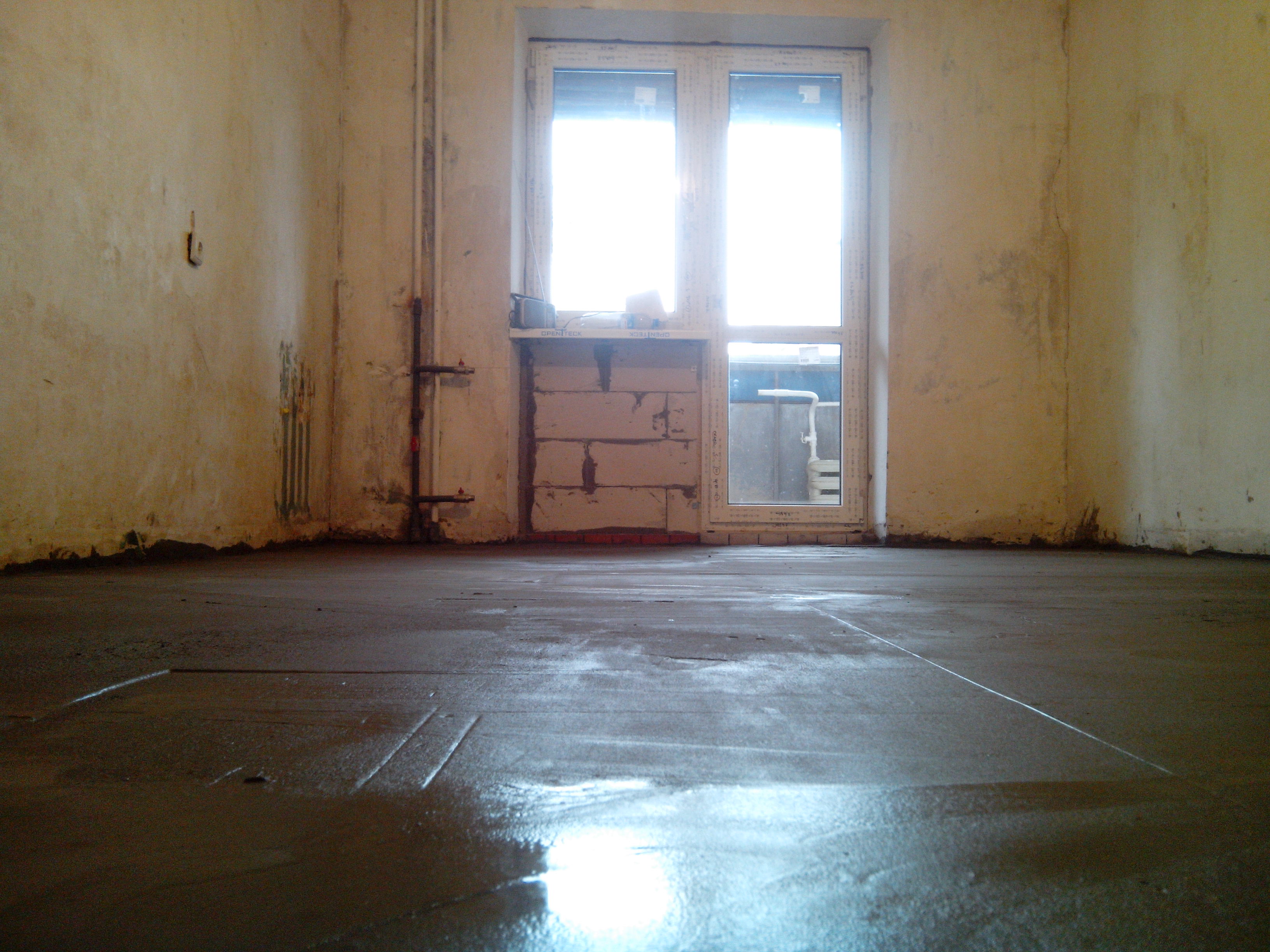

Подскажите как "подручными средствами" проверить "ровность" стяжки?
Летом залили стяжку (заливали с помощью машины-миксера). При заливке также делали затирку. Обещали ровный уровень - как в общем (по помещениям) так и локальный - отсутствие ямок, горбов, ложбин и т.д.
Перед укладкой плитки хотел бы проверить для себя ровность стяжки - что бы знать действительно ли ровная, на что стоит ориентироваться в процессе работы плиточников (зная как всегда стандартные фразы "кривая стяжка\стены", "неровная плитка", "плохая геометрия") :)
Залить тонким слоем воды. :)
Только острым краем трапециевидного правила, длиной от 2 м. и более.

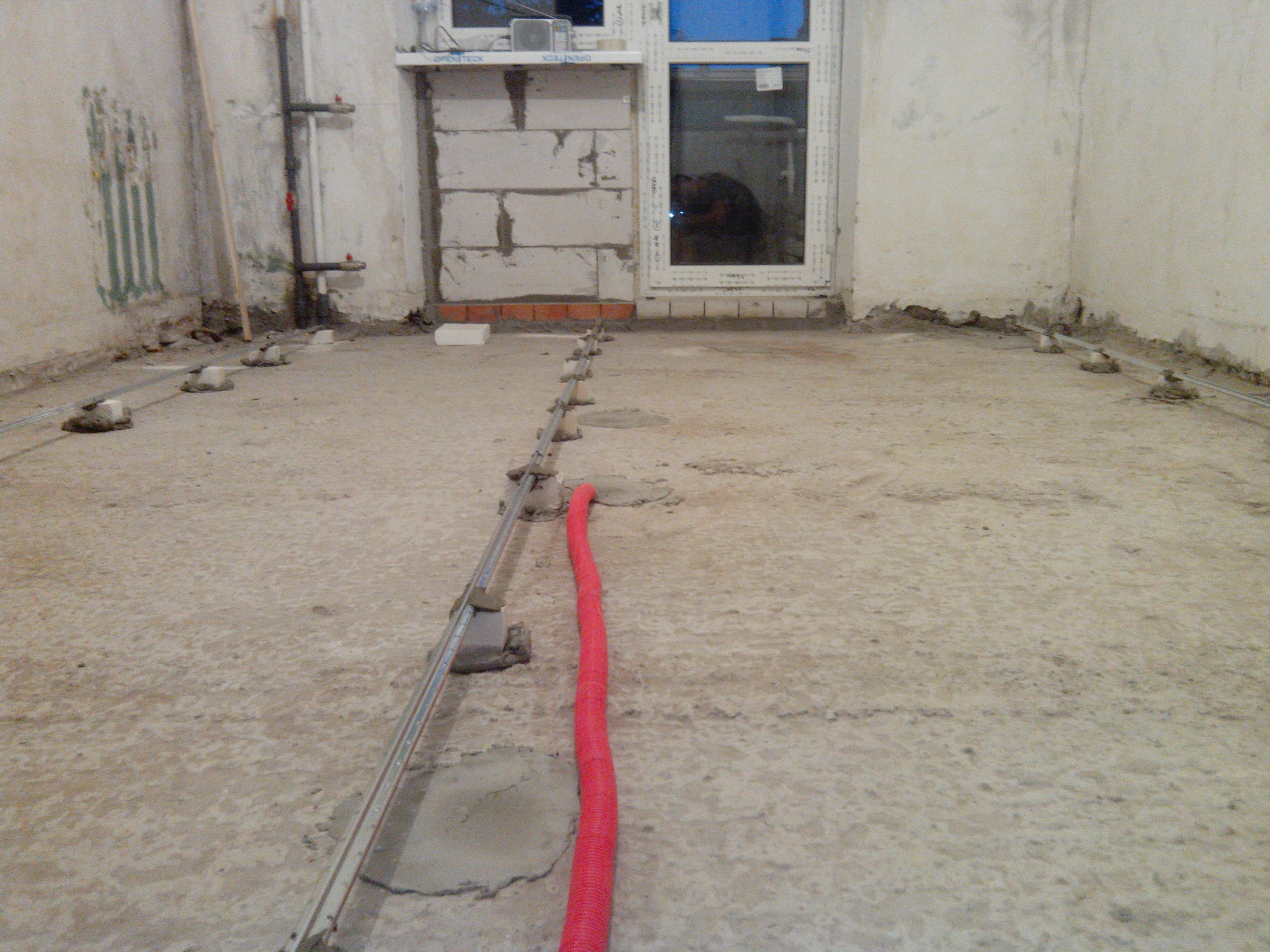

добрый день, подскажите как исправить очередной косяк с "самовыравнивающим полом" (придумали ж название). Около 40 кв.м. площади, в некоторых местах в местах "залегания" маяков получились бугры - типа "гребни". В нескольких других местах - ямки до 5мм. Как это исправить? В будущем планируется ламинат.
Как исправить? Или самому то что выступает срезать алмазной чашкой, и если нужно будет долить или дотянуть.
Или нанять мастеров, и они то же сделают.
ми просто багато очікуєм від слів "совирівнююча стяжка":) Розчин не винний, що його не вміють використовувати.
Маяки демонтувати, а канавки залити тим самим розчином, а потім уже можна пошліфувати, щоб зняти горби. Якщо шліфовки не вистачить, то тощді уже доведеться підливати.
Перепад 5 мм на якій довжині?
п.с. при заливці нівелірки маячна рейка не використовується;)

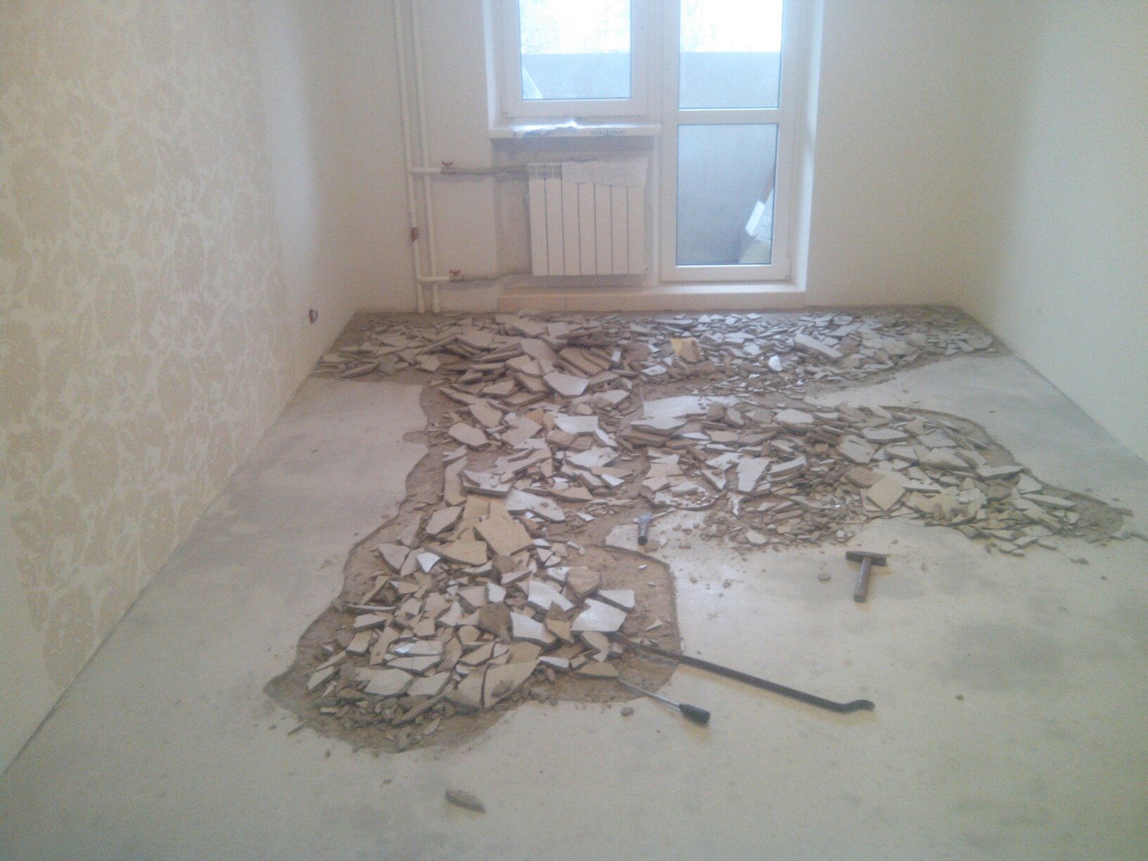

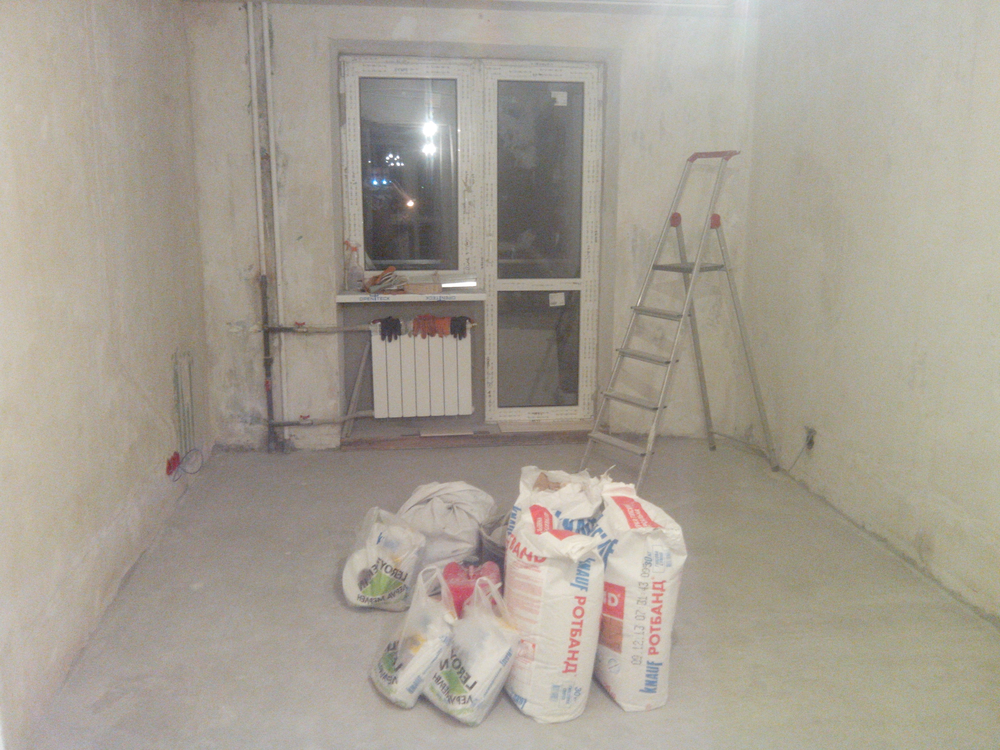

День добрый. Чтобы не создавать новых тем, хочу попросить совета здесь.
Ситуация такая.
Год назад сделали цп стяжку с керамзитом. Толщина вышла около 5 см. После застывания сверху доливали сантиметр простого раствора, поскольку керамзит сразу всплывал. Вышло на первый взгяд неплохо. Не было ни трещин, ни "бухтения".
Две недели назад пришло время финишной стяжки. Заливали kreisel 410, слоем около 5 мм.
На всех этапах производилась полная очистка пыли (подметали, пылесосили) и двойная грунтовка основания. При заливке нивелира проклеивали кромочную ленту на все стены.
Несколько дней выждали, пока перестала выделятся влага и начали красить потолки и клеить обои на стены. Прошло где-то полторы недели и стяжка пошла трещинами. Не вся, где-то половина покрытия. Начали ковырять - отрывается вместе с цп стяжкой. Часть оторвалось на 25 мм. Часть держится намертво.
Во вложениях фотографии, там видно все. Кто что может посоветовать в этой ситуации? Заливать островки нивелиром по-новой, штукатурить плиточным клеем, что делать?
Ситуация усугубляется финишной отделкой стен и потолков.
Более крепкое сверху порвало более слабое снизу.... Наняли бы нас, мы бы одним слоем сделали под ноль одним махом весь пирог, и не было бы три операции как у вас. Плиточным клеем можно подровнять....
