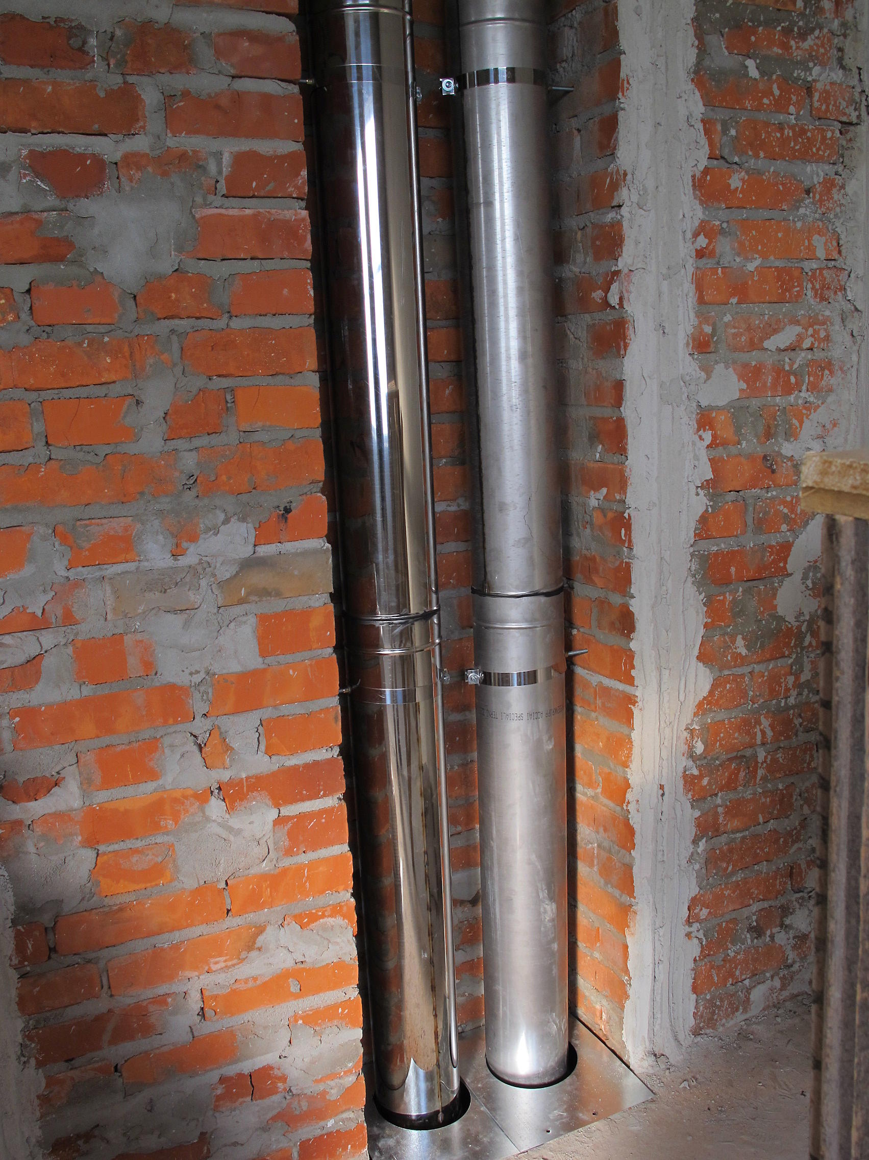

KrotikMC Опубліковано: 6 жовтня 2011 Поділитись Опубліковано: 6 жовтня 2011 Лично мне нужен дымоход под тведотопливынй котел - так как я только в процессстроительства коробки - естественно котел пока не купила. Но дымоход гильзовать я так понимаю уже надо? По мере кладки..хотя уже метра 47 и 7 положено...Зачем гильзовать - чтоб защитить кирпич от разрушения ввиду его контакта с дымовыми газами, которые будут содержать серу. 2 Посилання на коментар Поділитися на інших сайтах More sharing options...
Слободарий Опубліковано: 6 жовтня 2011 Поділитись Опубліковано: 6 жовтня 2011 Объясните пожалуйста цель сего мероприятия, физику процесса таксать. Горячее содержимое трубы = тяга. 1. Если продукты сгорания попадают в холодную трубу, они нагревают трубу и остывают сами. Так будет продолжаться пока труба не нагреется до определенной температуры. Помня, что СО2 тяжелее воздуха, то даже слегка нагретые продукты сгорания могут быть тяжелее воздуха. Поэтому, особенно в межсезонье температура дымохода для образования тяги может быть выше "комнатной". Тяга появится скорее в том дымоходе, который скорее прогреется. Хотя, конечно, этот пункт неактуален, если начинать отопление при первых сильных морозах 2. Теплоемкий дымоход после прогорания топлива будет еще долго оставаться горячим и вытягивать нагретый воздух из помещения. 3. Конденсация продуктов сгорания на стенке дымохода. Особенно актуально для ТТ (см. предыдущее сообщение). Посилання на коментар Поділитися на інших сайтах More sharing options...
SON Опубліковано: 6 жовтня 2011 Поділитись Опубліковано: 6 жовтня 2011 (змінено) Тяга появится скорее в том дымоходе, который скорее прогреется. Дымоход который быстро прогревается, точно также быстро и остывает, с соотв. последствиями. 2. Теплоемкий дымоход после прогорания топлива будет еще долго оставаться горячим и вытягивать нагретый воздух из помещения. Теплоемкостью обладают кирпичные дымоходы, но никак не сэндвичи. В случае гильзовки кирпичного дымохода одноконтурной трубой, Вы ж еще предлагаете вывести ее в "холодную" зону, при этом теплоизолировав от кирпича. Т.е. покончить с теплоемкостью окончательно. Где логика? Чтоб не вытягивало тепло-существуют задвижки. 3. Конденсация продуктов сгорания на стенке дымохода. Особенно актуально для ТТ (см. предыдущее сообщение). Актуально для газовых, мокрые дрова не горят. И особенно актуально для дымоходов пристроенных и в наружных стенах. Змінено 6 жовтня 2011 користувачем SON 1 Посилання на коментар Поділитися на інших сайтах More sharing options...
Слободарий Опубліковано: 6 жовтня 2011 Поділитись Опубліковано: 6 жовтня 2011 Ещё такой вопрос: если канал уже до половины прстроен - как туда засунуть прямоугольную трубу из нержавейки? Лист идет 2х1 м - из него и будут делать трубу. Тоесть по длине моя труба будет состоять из 3-х с половиной листов. Когда их надо соеденять между собой? до того, как в канал опускать? И каких размеров делать эту нержавеющую трубу, если канал 270х140? труба 120х250 нормально будет?? (Просто будем делать сегодня/завтра своими силами - поэтому хочется подробностей)... Надеюсь, что еще не сделали. Для обладателей ТТ котлов подходит для дымохода нержавеющая сталь кислото- и термостойкая. (На самом деле нержавеек около 2000 сортов) Лучше, если ее толщина будет 1 мм (для ТТ). Коминвент использует сталь 316Л. Сталь должна иметь аустенитную, а не ферритную структуру. Ну, или, проще, к магниту не липнет вовсе. Площадь сечения трубы должна быть близкой к площади дымохода вашего котла. 270х140 это немало. При небольшом старани и незначительных физических усилиях можно обычную круглую нержавейковую дымоходную трубу, например, 160 диаметра модифицировать (деликатно сдавить) руками так, чтоб она влезла в укзанный канал, при этом сохранив 99% площади сечения. Для ориентировки посмотрите, какой диаметр дымохода имеют котлы той мощности, которая Вам подходит. Все же взять готовую сваренную трубу, ИМХО, проще, дешевле и герметичней чем делать самому. Гильзовать уже сделанную шахту - без проблем. Фиксируете нижнюю трубу на канате, а в нее вставляете (и нанизываете на канат как бусики) по одной и опускаете по мере сборки вниз. Или снизу вверх без каната. (Если не очень высоко). Ориентируюсь на уже готовые трубы. Соединять их между собой достаточно вставив одну в другую. В дымоходе у Вас кроме труб будут: тройник, ревизия и окончание дымохода. Использовать стандартные круглые трубы и уже готовые тройник, ревизию и окончание будет уже удобнее, чем сделать переходники для них с прямоугольных. ИМХО. 2 Посилання на коментар Поділитися на інших сайтах More sharing options...
Слободарий Опубліковано: 6 жовтня 2011 Поділитись Опубліковано: 6 жовтня 2011 Дымоход который быстро прогревается, точно также быстро и остывает, с соотв. последствиями. Теплоемкостью обладают кирпичные дымоходы, но никак не сэндвичи. В случае гильзовки кирпичного дымохода одноконтурной трубой, Вы ж еще предлагаете вывести ее в "холодную" зону, при этом теплоизолировав от кирпича. Т.е. покончить с теплоемкостью окончательно. Где логика? Актуально для газовых, мокрые дрова не горят. И особенно актуально для дымоходов пристроенных и в наружных стенах. Вы правы! . Посилання на коментар Поділитися на інших сайтах More sharing options...

KrotikMC Опубліковано: 31 жовтня 2011 Поділитись Опубліковано: 31 жовтня 2011 Вообщем...мы уже напортачили))) Купили нержавейку 1 мм. Сделали из неё прямоугольную трубу, Вставили 3 штуки...а дальше она ни туда/ни сюда((( Получается 3 метра загильзовали, а ещё 4 нет...вот такие дела...что посоветуете? Мы получается улицу прошли, а внутри дома 4 метра незагильзованых остались...оставить как есть или раздолбить переднюю стенку дымохода в самом низу? Там есть отверстие 25 см...надо ещё 75 вверх разобрать и тогда получится трубу вставить - только уже снизу вверх... ...полезу посмотрю как у нас верх дымохода заканчивается - есть ли там раствор или кирпич открытый, нержавейку покупаем - просто не хочу, чтоб труба рассыпалась - поэтому и думаю как её защитить... ..ааа...дымоход получился выше остальных вентканалов т. к. труба наполовину прошла, вторая половина торчит сверху)))))... вообщем и смех и грех)) Посилання на коментар Поділитися на інших сайтах More sharing options...
ttkotel Опубліковано: 31 жовтня 2011 Поділитись Опубліковано: 31 жовтня 2011 ГИЛЬЗУЙТЕ! 1 Посилання на коментар Поділитися на інших сайтах More sharing options...
oscarks Опубліковано: 31 жовтня 2011 Поділитись Опубліковано: 31 жовтня 2011 Оставлять как есть, НЕЛЬЗЯ, канал должен быть загильзован полностью, от котла до окончания дымохода. Часть квадратной трубы которая осталась на улице, нужно протолкнуть или обрезать, так как гильзовка канала заканчивается окончанием дымохода (или переходником на трубу ТЕРМО, как должно быть в Вашем случае). Кроме того, гильза должна входить в канал не плотно, а как минимум в 1см от кирпича. Посилання на коментар Поділитися на інших сайтах More sharing options...
Слободарий Опубліковано: 1 листопада 2011 Поділитись Опубліковано: 1 листопада 2011 Вообщем...мы уже напортачили))) Купили нержавейку 1 мм. Сделали из неё прямоугольную трубу, Вставили 3 штуки...а дальше она ни туда/ни сюда((( Получается 3 метра загильзовали, а ещё 4 нет...вот такие дела...что посоветуете? Мы получается улицу прошли, а внутри дома 4 метра незагильзованых остались...оставить как есть или раздолбить переднюю стенку дымохода в самом низу? Там есть отверстие 25 см...надо ещё 75 вверх разобрать и тогда получится трубу вставить - только уже снизу вверх... ...полезу посмотрю как у нас верх дымохода заканчивается - есть ли там раствор или кирпич открытый, нержавейку покупаем - просто не хочу, чтоб труба рассыпалась - поэтому и думаю как её защитить... ..ааа...дымоход получился выше остальных вентканалов т. к. труба наполовину прошла, вторая половина торчит сверху)))))... вообщем и смех и грех)) Это получились нюансы в работе, которые дают бесценный опыт! Думаю, трубы у всех застревали, кто их ставил профессионально. Теперь Вы влились в эти ряды. Осталось только справиться с извлечением. Хорошо что только 2,5м! Просто загнать трубу снизу не получится. Потому что трубы должны быть состыкованы. И не факт, что снизу она пойдет, если она сделана строго в размер канала. Вобщем, трубы лучше извлечь по - любому. За помощью лучше обратиться к их производителю. Если трубы имеют замки, то, возможно можно добраться до нижнего конца и проведя через трубы веревку зафиксировать на нем, чтобы можно было приложить усилия при вытаскивании. Если соединения труб не способны передавать нагрузку, то, возможно, придется делать доступ к каждому месту соединения Зато потом Вы будете в этой теме всех консультировать. То что дымоход выше остальных каналов - это правильно. Только он на улице должен быть утепленный. Ну, успехов! У Вас все получится! З.Ы. Может из нержавейки что-то другое лучше сделать? Посилання на коментар Поділитися на інших сайтах More sharing options...
ttkotel Опубліковано: 1 листопада 2011 Поділитись Опубліковано: 1 листопада 2011 Это получились нюансы в работе, которые дают бесценный опыт! Думаю, трубы у всех застревали, кто их ставил профессионально. Теперь Вы влились в эти ряды. Осталось только справиться с извлечением. Хорошо что только 2,5м! Просто загнать трубу снизу не получится. Потому что трубы должны быть состыкованы. И не факт, что снизу она пойдет, если она сделана строго в размер канала. Вобщем, трубы лучше извлечь по - любому. За помощью лучше обратиться к их производителю. Если трубы имеют замки, то, возможно можно добраться до нижнего конца и проведя через трубы веревку зафиксировать на нем, чтобы можно было приложить усилия при вытаскивании. Если соединения труб не способны передавать нагрузку, то, возможно, придется делать доступ к каждому месту соединения Зато потом Вы будете в этой теме всех консультировать. То что дымоход выше остальных каналов - это правильно. Только он на улице должен быть утепленный. Ну, успехов! У Вас все получится! З.Ы. Может из нержавейки что-то другое лучше сделать? У тех кто ставит(гильзует) часто заостряет редко, так как просто делается сначала пробник из оцинковки, прогоняется, а потом заказывается нержавейка! 2 Посилання на коментар Поділитися на інших сайтах More sharing options...
Слободарий Опубліковано: 1 листопада 2011 Поділитись Опубліковано: 1 листопада 2011 У тех кто ставит(гильзует) часто заостряет редко, так как просто делается сначала пробник из оцинковки, прогоняется, а потом заказывается нержавейка! Где ж Вы были раньше! 1 Посилання на коментар Поділитися на інших сайтах More sharing options...
ttkotel Опубліковано: 1 листопада 2011 Поділитись Опубліковано: 1 листопада 2011 Да тут я по мере свободного времени! И еще одно, не вздумайте трубу, при гильзовке, вручную подгонять - не к чему хорошему это не приводит. 1 Посилання на коментар Поділитися на інших сайтах More sharing options...
