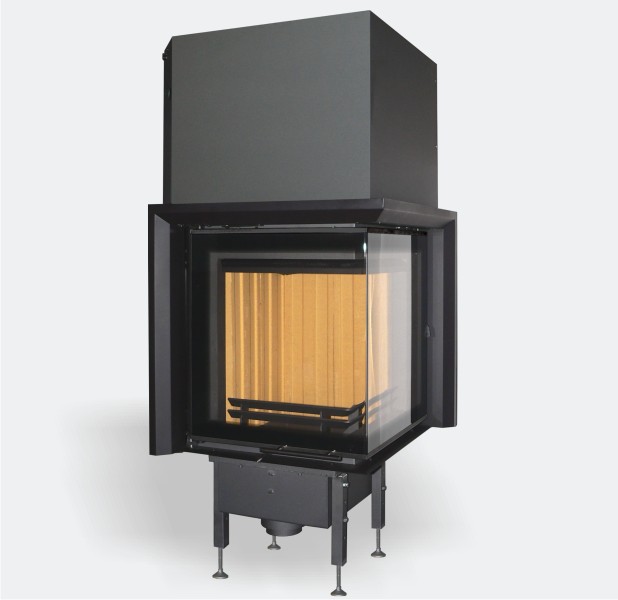

Идея камина такая: каминная топка под стеклом, выше дымоход из нержавейки неутепленный, этот дымоход внутри дома будет обшит гипсокартоном. То есть... диаметр дымохода 160 (180 мм), обшивка из гипсокартона ориентировочно 400х600 мм. Гипсокартон изнутри будет изолирован минватой с фольгированым слоем. В пространстве между трубой и коробом будет подыматься воздух, нагреваемый дымовыми газами... в гипсокартонном коробе будут решетки 2 шт в пределах первого этажа ,и 2 в пределах второго этажа..через них подогретый воздух будет выходить в смежные с камином комнаты...вот. В самом камине будет предусматриваться подача воздуха с улицы в нижнюю часть камина. - это работоспособная система???

С неутепленным дымоходом выше перекрытия будете иметь вечные проблемы, точнее не с самим дымоходом, а с камином, тем более с закрытой топкой.
Фундамент под камин у Вас уже есть, пригласите печника, он на месте все Вам подскажет. Постройте для камина кирпичный дымоход, он заодно будет греть комнату на 2 этаже.
- про это я думала..но не могу понять почему этот дымоход не раздавит мою топку?? Он же практически всецело будет на ней.
У меня камин будет разделать гостинную и кухню...то есть дымоход должен быть построен прям выше топки
А топку хочу вот такую..поэтому и склоняюсь к гипсокартонной конструкции...
- почему?? Там же фольгированный утеплитель!
Да хоть позолоченный.:D Непосредственный контакт минваты с проходящим воздухом все-равно будет, и все это добро в виде мельчайшей стеклянной пыли окажется у Вас в комнате. Оно Вам надо.:D
Я не печник. Потому и предложил пригласить вменяемого спеца по каминам. Думаю большой проблемы с дымоходом не будет, главное у Вас фундамент есть.
