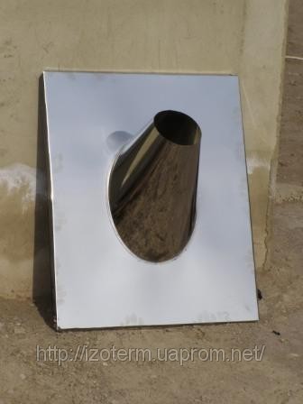

У меня ещё 1 вопрос есть касательно дымохода КАМИНА. Самого камина у меня пока нету, есть только фундамент под него, точное место его расположения. Дымоход от камина будет полностью из нержавейки, обшитый гипсокартоном, ну и утепленный как положено. (Раньше хотела делать кирпичный, но не придумала, на чем этот дымоход держаться будет)) Камин будет как бы разделять гостинную и кухню. Дымоход получается не встроеный в стену - а над камином..пристроеный к стене. Сам камин планирую в виде топки со стеклом, поэтому не понимаю как на него можно дымоход из кирпича опереть)) (вернее догадываюсь, что никак))... Сейчас на объекте работают крышники - хочу их сразу попросить сделать в кровле отверстие под дымоход камина, и снаружи сделать из профнастила короб для дымохода..чтоб потом к крыше не возвращаться...что скажете - это нормальная затея? Дымоход над крышей будет возвышаться чуть более пол метра, т. к. близко к коньку.

Закажите Крызу. Это элемент кровли через который проходит дымоходная труба.
Пишите в личку. С этим делом помогу. Её можно из нержавейки сделать, а можно с крашеной оцинковки.
Вот ещё варианты:
Потом просто хуже подгонять под крышу сделанную. Лучше сразу поставить.

Больше не страшно. страшно меньше. делайте крызу под трубу 180/250.

В вашем случае 180 можно делать. Рассчитывайте на трубу 180/250 или даже на 180/280. Это труба с 50мм толщиной изоляции на одну стенку. успешного решения задачи.
Наверное, лучше пояснить что именно Вы имеете в виду.
А то закажет человек крызу на 180 и что тогда делать?
И в отличие от трубы ее не сдать. И стоит недешево.

Если котлы твердотопливные, то лучше сначала проконсультироваться по диаметру дымохода - не факт что при выходе в 160 будет дымоход 160, может быть как 200 так и 250 все зависит от высоты дымохода. Вот для сравнения посмотрите по ссылке opop-servis.com.ua/tverdotoplivnuekotlu/vsejadnuetverdotoplivnuekotlu.html как меняется в зависимости от мощности котла его диаметр при одной и той же высоте. В Таблице внизу приведена длина дымохода в зависимости от мощности котла и диаметра трубы.
Я так понимаю мне такая "крыза" и нужна!
Вопрос вот в чем - если у меня пока нету дымохода от камина (как и самого камина))), могу я заложить крызу как проход через крышу?
А сверху крыши эту крызу просто зашить профнастилом прямоугольной формы 40 х 40 см, высотой будущей дымовой трубы (около 0,5 м выше крыши т. к. дымоход прямо возле конька планируется)...
а позже при установке камина и подключения его дымохода - просто "просунуть" 180-й или 160-й дымоход и вывести выше крыши на нужную отметку внутри короба из профнастила?
Или вариант №2: Наглухо крыть крышу в этом месте, а в след. году делать отверстие в крыши и всю эту систему устанавливать?
Как лучше?
Это не то же самое, что не оставить в фундаменте отверстия для воды и канализации, а бить их потом??
Крызу заказывать надо или готовые продаются?
Как лучше знаете Вы, зная сколько у Вас денег и ритм поступления.
Там товарищи выше писали, так чтоб ошибки не случилось. Через крызу должна проходить уже утепленная труба, и ее внешний диаметр больше. Т.е, не 180, а уже 250, например. Чтоб Вы с размером не промахнулись! Правильно, конечно, чтоб крыза соответствовала трубе. Крызу обычно заказывают. Потому что у нее не только диаметр, но и угол свой. Поэтому же, если трубы не подошли их можно сдать, а крызу - нет.
Вобщем, если сейчас котел не ставите - можно б сделать дырку в крыше, которую закрыть чем нибудь, а в последствии, ну, или так как Вы решите:)
З.Ы. Если Вы уже точно определились и колеблетесь между 160 и 180, гляньте таблицу производителей утепленных труб. Обычно вариантов наружного диаметра теплых труб меньше чем внутреннего, и может получиться так, что теплые трубы внутренним диаметром и 160 и 180 будут иметь одинаковый наружный, за счет разной толщины утеплителя.

Идёте на рынок или тотже Эпицентр и смотрите если труба 160 и 180 имеет наружный диаметр 250 то спокойно себе заказываете крызу 250-го диаметра с нужным вам уклоном.
ф160 внутренняя имеет наружный кожух ф220
ф180 внутренняя имеет наружный кожух ф250

Когда мы устанавливаем в крызу, то нарушаем целесность крыши. Снимаем часть кровельного материала и в каждом конкретном случае разбираемся, как лучше сделать исходя из ситуации.
Если Крызу установить на этапе монтажа кровли дома, то кровельщики 1 раз и на всегда все Вам сделают и подгонят кровлю к крызе(особенно это касается керамической черепице). Сложность будет заключатся в том чтобы в будущем попасть в отверстие крызы утеплённой трубой. Но мастера знают как это сделать.
