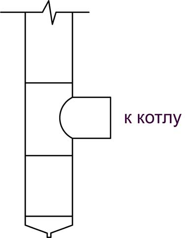

Подскажите где и как должны быть капельник и ревизия на дымоходе?
Как я вижу: Вертикальная труба дымохода, с низу идет тройник с отводом на 90 градусов. К отводу подходит труба от котла, а с низу тройника - ревизия (или капельник для отвода конденсата) Вот не могу понять как и капельник и ревизия должны быть утсановлены правильно. Подскажите или лучше какую нибудь картинку выложите где все понятно
Если я Вас правильно понял капельник - это лейка, она устанавливается в ревизии, закрывает основной участок дымохода и дает возможность стекать конденсату туда куда нужно! Обычно под лейкой есть еще отверстие для трубки отвода конденсата.
Наверно правильно:)
Если я Вас правильно понял, то получаеться что капельник это крышка с лейкой которая ставиться в низу вертиального участка дымохода с низу ревизии. Тогда для прочистки дымохода и удаления сажи нужно эту лейку снять, а потом одеть обратно. Правильно?
Наверно правильно:)
Совершенно правильно :)
Спасибо. прояснили для меня этот момент. А какой размер в шахте оставлять для от низа тройника до низа этой ревизии для удобства эксплуатации?

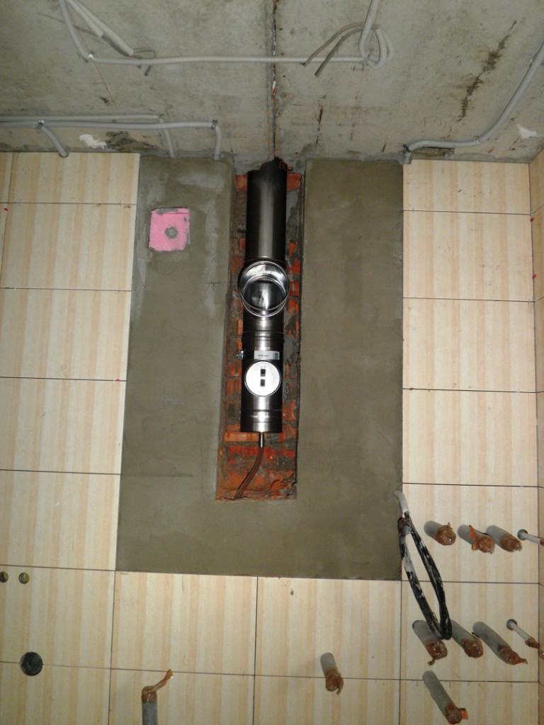

Так должно быть понятно.

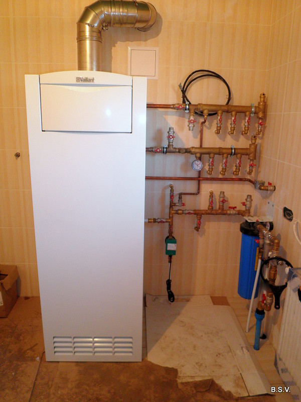

Для ТТ котла не очень удобно. :-( Чистить трубу надо не раз в год, а часто в отопительный сезон пару раз. Если удобно сделать, то можно спокойно и быстро самому чистить. Ведь с ТТ котлом хозяин получает квалификацию не только истопника, но и трубочиста :D
Я использую для чистки трубу ПП 20 - она хоть достаточно гибкая, но угол 89 проходить трудно. Поэтому надо иметь возможность нормально снизу засовывать. Судя по фото, монтаж позволял это сделать, те. нижнюю дверцу надо было делать больше, но там газовый котел смонтирован - не актуально.
