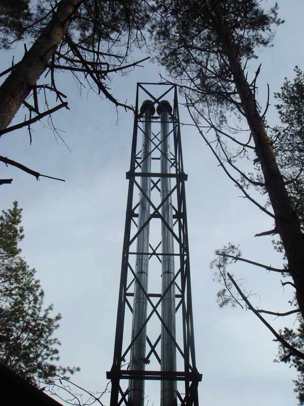

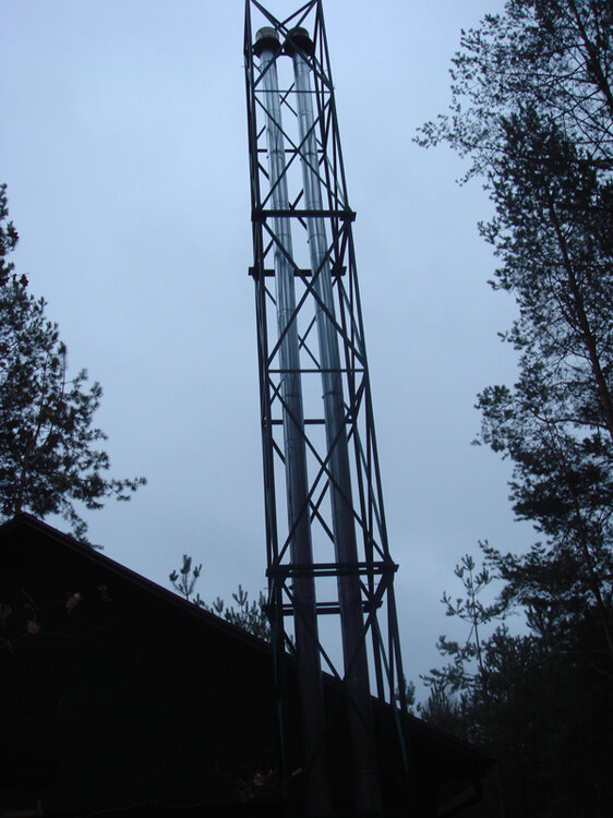

А мне показалось я все довольно мелко разжевал, тем более человек Вы не далекий в этом вопросе или Вас свозить на объекты где поставили котлы без гильзы и туда где с гильзой??
А по делу есть чего сказать?
Видимо Вы кроме котлов еще и нержавейкой торгуете, вот отсюда и ноги растут.
А кого Вы таким дымоходом наградили, жуть интересно, да еще и грибочки сверху. Или на ваши дымоходы нормы СНиПов не распространяются?
Змінено користувачем SON
Мы не кого не награждаем, а в том конкретном случае люди делали сами), по поводу грибка!! Там не грибок, а искрогаситель.
