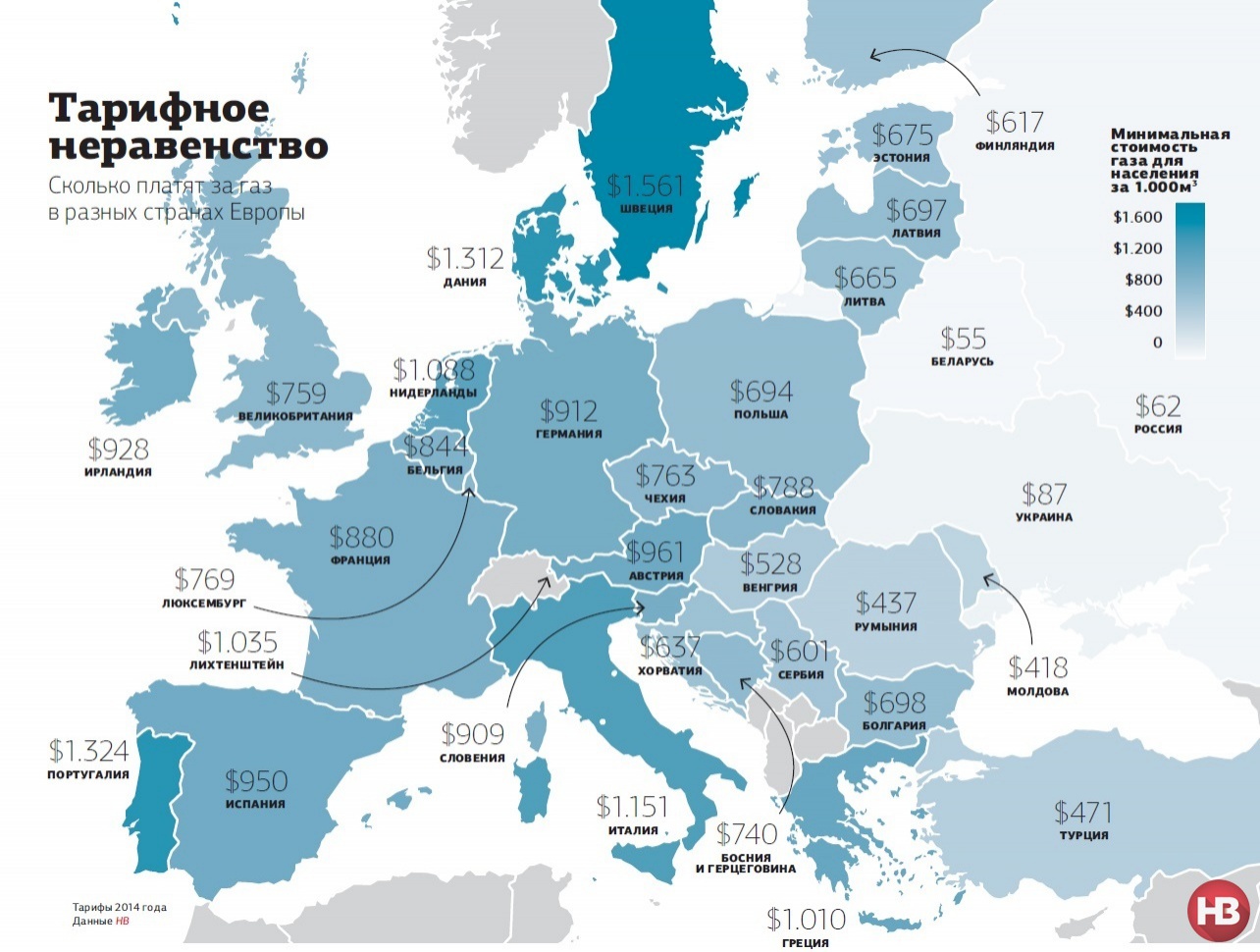

Про які світові ціни на газ в Україні Ви кажете, якщо нам до них, як до неба:
Не знаю до якого неба, але наразі тариф 160-165$ (пільговий) і 325$ (звичайний). При вартості газу порядку 230-250$ на світовому ринку. Якщо б не було тих пільгових 200 кубів, то був би цілком ринковим. Але ж хто то оплатить при теперішній ситуації в країні з середньою зарплатою в 200$ і пенсією в 60$.
До неба: від 437 USD в Румунії до 1561 USD в Швеції.
Це ціна для кінцевого споживача в ...?
От з цього і треба було починати: ще Марк Твен писав, що не важливо, скільки заробляєш, важливо, що можеш купити.
Тут є момент який ви не враховуєте, ця карта розрахована по цінам на нафту в 100-120$ за барель які були до весни-літа 2014р., і впливають на ціну газу з лагом близько 6 міс. На разі ціна на нафту за цей рік в діапазоні 50-65$, а отже актуальні ціни на газ на тій карті потрібно ділити на 2.
