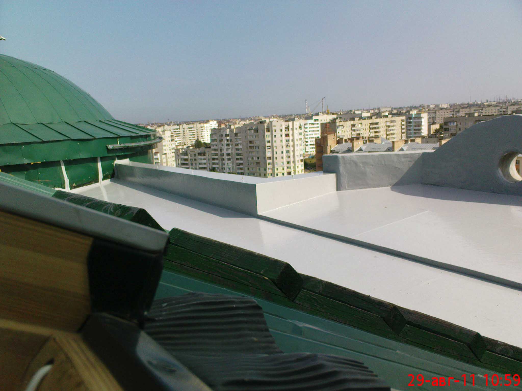

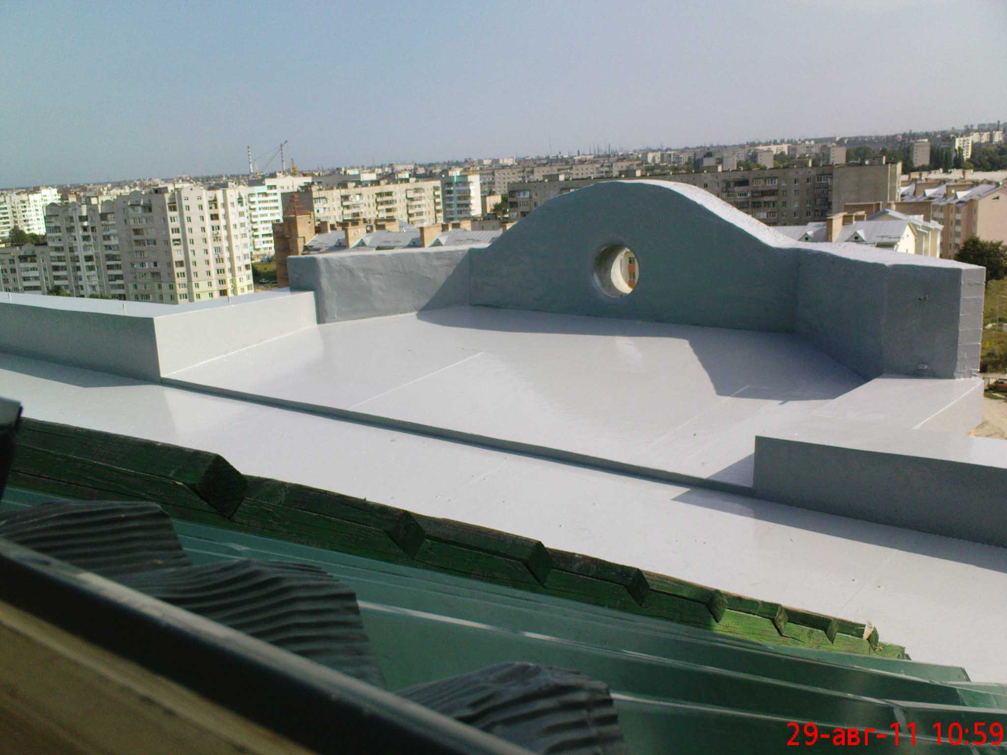

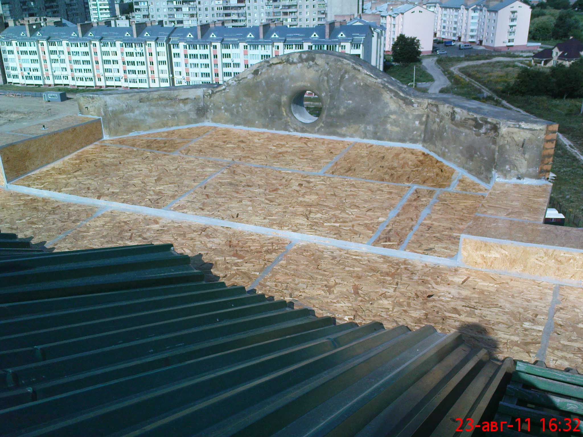

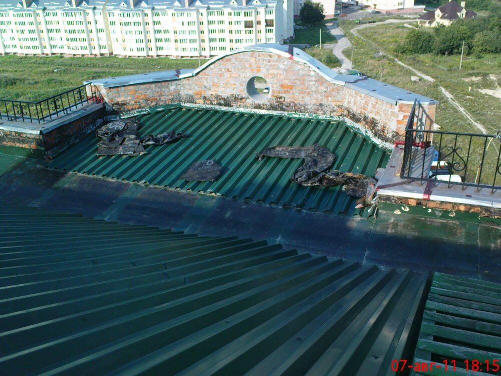

Просто Тапоку кто-то рассказал (видимо упомянутый тут прораб), что дерево на плоской кровле всегда гниет.:D Хотя мировой и мой опыт ,да и здравый смысл говорит, что нихрена подобного.
В понедельник дам фото как житель форума решил неприятную проблему с помощью ОСБ ну и какой-то серой химии.

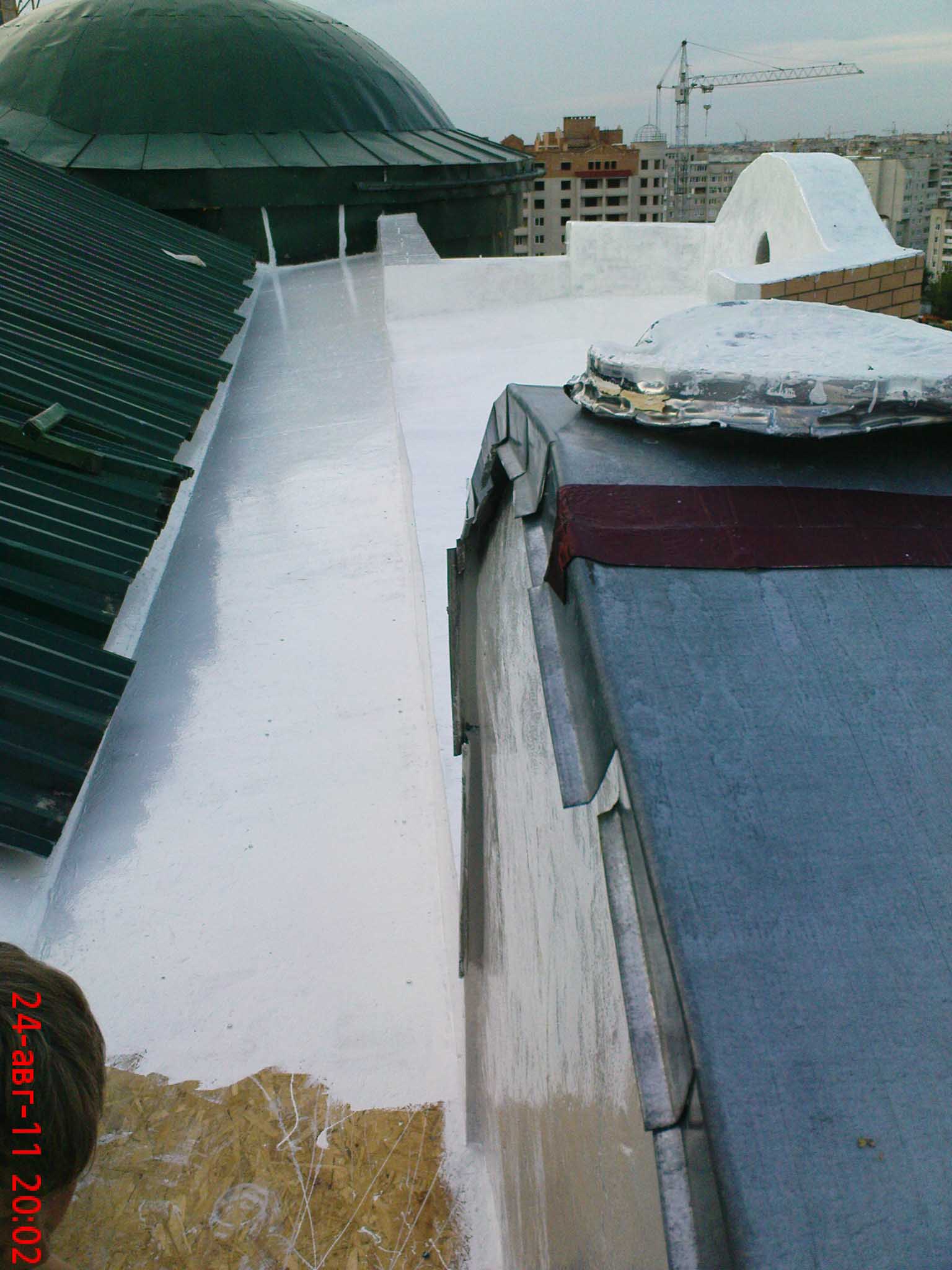

А здесь без комментариев : www.stroimdom.com.ua/forum/showpost.php?p=1247089&postcount=926
Обещал- надо показать.
Десь я бачив ці фото, по-моєму навіть щось радив.
Ну, оригінально знайшли вихід :-)
Гарантія є? І на скільки?
І яка ціна питання і хто на цьому заробив? ;)
