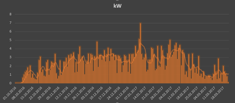

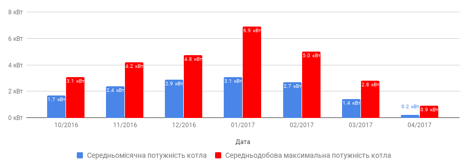

Помогите разобраться какой мощности ТН выбрать в моем случае.
Вот данные за последний сезон для среднемесячной, и среднесуточной максимальной мощности котла.
А вот картина среднесуточной мощности за 172 дня.
То-есть в среднем за сезон котел отработал на мощности около 3 кВт.
Были пики:
  • от 4 до 5 кВт - 13 дней (8%)
  • от 5 до 7 кВт - 3 дня (2%)
В наличии есть электрокотел.
Предполагаю что оптимально добавить в систему ТН мощность около 4кВт.
В общении с одним из производителей ТН, получил ответ, что мне надо брать минимум 8 кВт (:unknown:), для того чтобы ТН работал 50% времени, и геополе успевало восстанавливаться. А если взять ТН на 4кВт то якобы геополе будет уходить в "минус".
Каково Ваше мнение по оптимальной мощности для моего случая?

Бред какой-то. Под определенную мощность ТН подбирается геополе соответствующего размера (определенное количество зондов необходимой длинны). Для 8 кВт одно, для 4 кВт - другое. Другое дело если этих скважин недобурить, то как раз 8 кВт насос наше геополе и заморозит.

Установка переразмеренного ТН тянет за собой использование переразмернной буферной емкости, чтобы сократить кол-во запусков компрессора в периоды межсезонья. Или вам предлагают ТН с компрессором с плавной регулировкой производительности?
Смотря что ставить за цель:
1. Если для покрытия всех теплопотерь - от 7 кВт
2. Если как основное теплогенератор, но с догревом от электрокотла в пиковые дни - 3-5 кВт (геотермальные меньше 5 кВт не у каждого производителя найдутся)
Но это приблизительно, зимы то бывают разные. При какой температуре на улице ваш электрокотел потреблял указанную вами мощность?

Это, похоже, недоразумение :)
Для нормальной работы 4КВт агрегата почти на 100% времени необходимо увеличить геополе, скажем пробурить 3 скважины вместо 2. Тогда увеличеннная нагрузка на геополе (которая в большей степени определяется временем работы агрегата в теч. суток, а не его мощностью) не скажется на эффективности системы. В случае, если скважин окажется мало, их легко добурить на след. сезон
Производитель ТН всегда будет считать в большую сторону (фабрика тепла и Entheos мне аналогично посчитали, что с теплопотерями дома в 3,19 кВт надо минимум брать 4-6 кВт) :). Это вы еще про мощность геоконтура не узнавали (там-то полюбому надо больше, чтобы СОР не падал и в плюсах фреон кипел) :). Что касается кипения при минусах скорее всего вы просто не так поняли. Предпологаю, что производитель (это могут быть жадные, но не тупые люди :) как минимум разбирающиеся лучше чем покупатель в том, что продают) вам просто хотел донести мысль о том, что вам выгоднее 8 кВт моделью за ночь (естественно по ночному тарифу закачать в дом тепла на целый день по цене на 50 % дешевле), а днем отключить геоконтур для востановления (мне бы такой график эксплуатации был выгоден :)).
Также следует учитывать и то какое оборудование будете использовать, например спиральные компрессора бывают только от 5-6 кВт по мощности (меньше из копеландов не видел), старт-стопы бывают разные, НО их бы не советовал (10 лет отработают и сдохнут), остаются инверторные компрессора тут есть нюанс используя частотный преобразователь можно выживать более 100 % от их мощности (т.е. это идеальная система подбирающаяся под ваш номинал 4 кВт, а в случае превышения можно чуток форсировать), но в любом из вариантов оборудования геоконтур делается с запасом (туда еще и незамерзайку наливают, выморозить грунт можно если он недоразмерен по отношению к мощности ТН).
Какое геополе включено в Ваше стандартное предложение агрегата на 4кВт?
Согласно геоизысканиям грунт у меня до 10м песок, супесок, суглинок. Грунтовых вод до 10м не обнаружено. Ниже не бурили.
Будет ли геополе для моих исходных данных отличатся от геополя Вашего стандартного предложения?
Добавлено через 3 минуты
Так я уже второй сезон в ночном режиме с электрокотлом. Но ТН думал брать для постоянного использования, так как 8кВт это почти в два раза дороже 4кВт.
В стандартном варианте 2 скважины по 40м. Территориально где находитесь? Возможно мы знаем уровень угв. В любом случае после первой скважины картина прояснится. Минимально рекомендуем 3 по 40 м. исходя из озвученных Вами цифр.
Маловато данных для детального разбора.
4 или 8 кВт это на каком режиме?
Если смотреть по вашему графику и архиву погоды, то пик в 7 кВт попадает на морозы до -18 (примерно). Если проэкстраполировать, то теплопотери при -22 составят примерно 7,5-8 кВт.
Тогда точка бивалентности для условной машинки "на 4 кВт" будет -3..-4, что для Киева означает обеспеченность в две трети времени отопительного сезона.
Уже имея в резерве электрокотел я не вижу смысла в ТН на 8 кВт. Лучше потратить деньги на обвязку чтобы можно было использовать и ТН и котел в параллельном бивалентном режиме, ну и еще кое-какие выгоды из этого извлечь.
Если есть место, возможно имеет смысл вложиться в переразмеренное геополе или бурить на большую глубину, чтобы меньше зависеть от сезонных колебаний температуры грунта у поверхности. По возможности узнать у геодезистов направление движения грунтовых вод, чтобы правильно сориентировать зонды. Только стоит помнить про давление столба жидкости при бурении глубже 40-50 метров.
