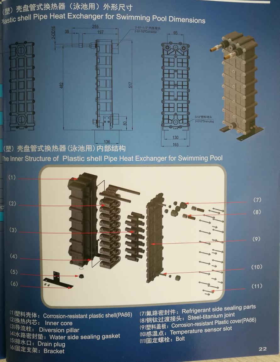

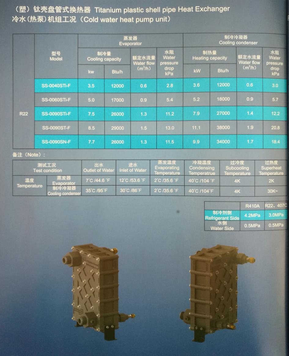

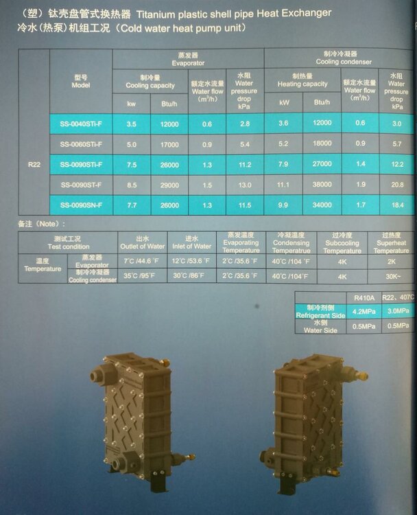

Всем привет. По поводу теплообменников. Нашел интересный и не дорогой ТН вода-вода. Компрессор Copeland Scroll и разборный трубчатый титановый теплообменник для любой воды, включая морскую.
В таблице указан фреон R22 (как по мне хороший выбор т.к. однокомпонентный, можно использовать минеральное масло, вместо синтетики и теплоемкость отличная, НО с 2004 г. в Европе не производят оборудование, использующего R22, а с 2015 г. - запрет использования R22 для сервисных работ в Европе т.е. через несколько лет его можно будет заказать только с Китая и то, не факт, что и там он будет в наличии так долго и по адекватной цене. Также давления r22 меньше, чем например у r410a т.е. теплообменник рассчитывается на меньшее рабочее давление и при замене со временем на др. фреон может разорвать).
Не дорогой это сколько? Не увидел там цену
что мешает закупить про запас пару баллонов? Сколько у нас в стране ещё работает оборудования на 22 фреоне? Эти все запреты, простой маркетинг от фирмы дюпонт, им надо впаривать новые фреоны.
Если брать 19.6 кВт. в такой комплектации, может стоить 3500$. Это 178$ за один кВт. тепловой.
К стати. Я тут в Китай написал. Так они пишут,что это просто табличка для р22. А в нашем случае ТН работает на 410-м.
Змінено користувачем Ligo
Ничего не мешает (так собственно все разумные люди и делают), просто тот кто будет рассчитывать на любую систему с р22 должен быть готов, что со временем будет дефицит.
обычно для кондеев используется т.к. высокотемпературный, но если рассчитанный на работу с 410-ым тогда теплообменник в ТН по давлению нормальный. А почему про общий СОР не пишут на р22 или р410 (по цене очень похоже на ТН для бассейнов с низким СОР)?
