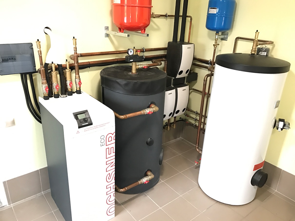

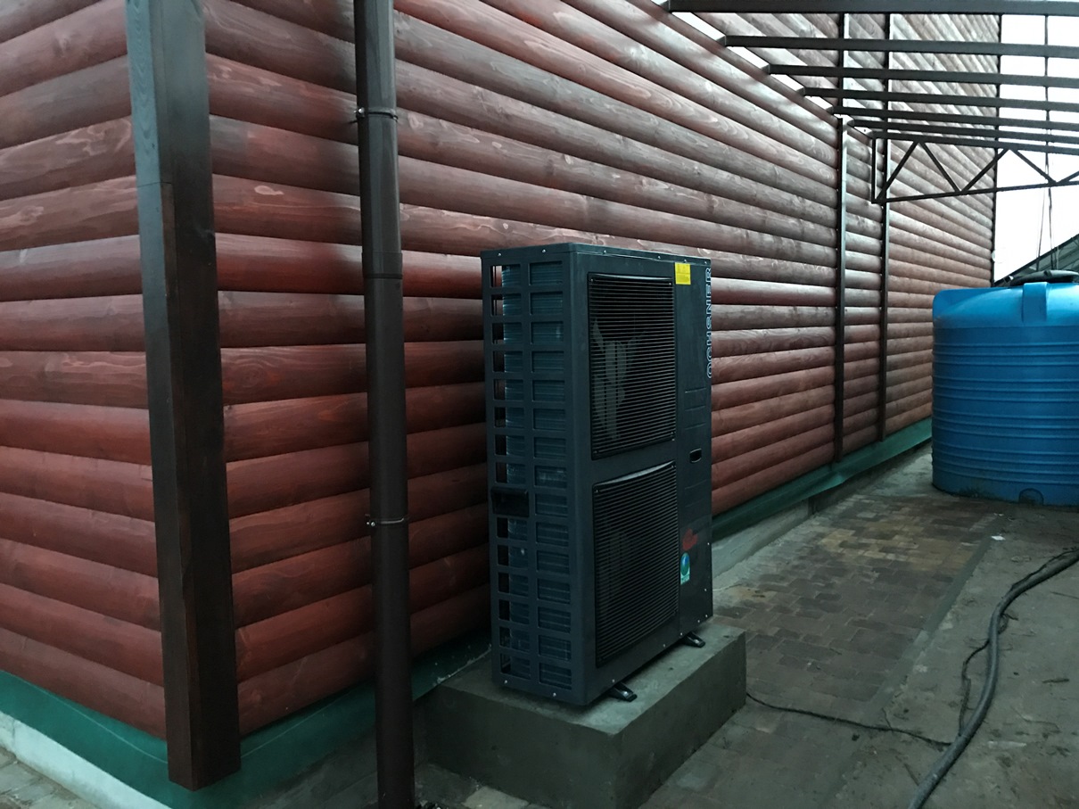

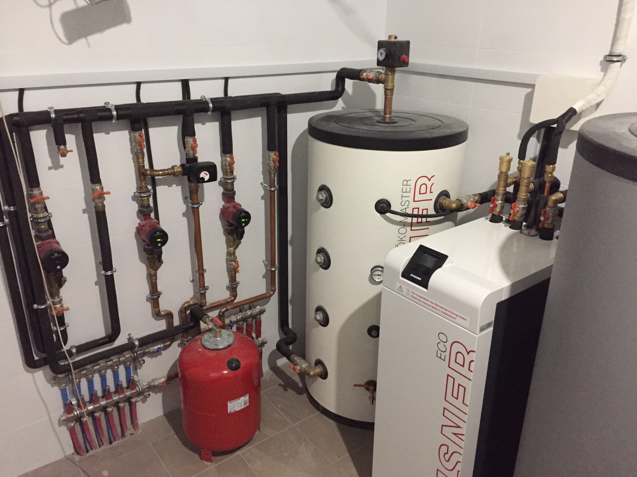

:oops: OCHSNER, Модель на 16 кВт, AIR 618 C BASIC.
Сплит, наружный блок с гидромодулем.
Пару фото для наглядности:
Какова цена вопроса и гарантированный СОР за отопительный период? К нему буфер обязателен?
Цена и комплектация ПМ.
Что в вашем понимании гарантированный СОР за отопительный период?
СОР вещь непостоянная и зависит о нескольких факторов, это температура и влажность на улице, а так же температура подачи теплоносителя в систему теплоснабжения.
У этой модели СОР в Рабочей точке А7/W35 - 4,7.
Если работает на кондиционирование, то рекомендован на 200 литров.
А так, инверторный компрессор позволяет работать без буферизации.
