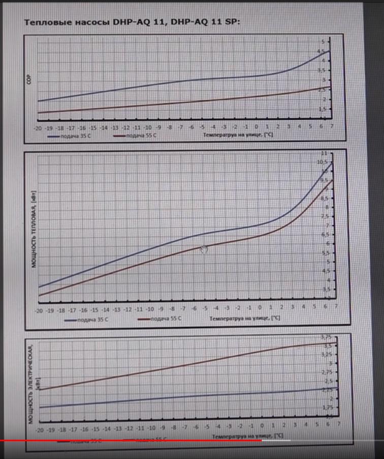

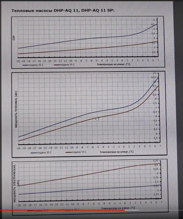

тут вот какое дело если посмотреть на эти графики то видно, что при температуре ниже нуля СОР едва ли доходит до 2, т.е. безсмысленный и безпощадный. Зато при температурах выше +3 тепловая мощность растет существенно.
Так вот суть идеи в том, чтобы подогревать уличный воздух зимой от -10..-15 до какой то более теплой за счет солнечного воздушного коллектора. Тогда СОР ТН будет гораздо выгоднее при тех же уличных условиях. Разумеется, исходя из закона сохранения энергии, мощность батареии должна быть сопоставима с мощностью энергии которую мы хотим забрать, это для того чтобы воздух был достаточно нагрет перед тем как его опять охладит ТН.

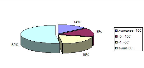

Это понятно, и в принципе устраивает, особенно учитывая это:
Закрыть более 70% отопительного сезона весьма неплохо.

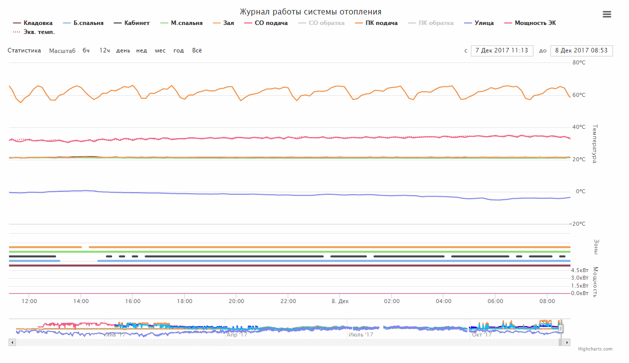

Я понимаю о чем Вы, но у меня малоинерционная система отопления (в контуре отопления около 10..15л воды) и дом с небольшой тепловой инерцией (буфер поставить некуда). В итоге придется сильно часто дергать компрессор, что не добавит ему "здоровья". Если бы было хотя бы пару ступеней "мощности", то все получалось бы хорошо (вот, например, сегодняшний день с электрокотлом):
Представьте, что было бы с одной ступенью в 3+кВт?..

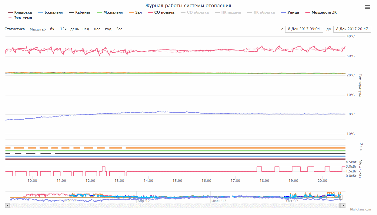

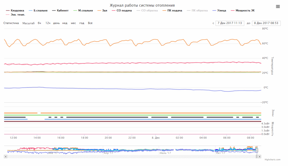

Все продумано и работает уже три сезона. Вот как-то так:
Я так понял дом не готов к низкотемпературному носителю 30град..

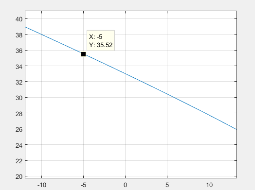

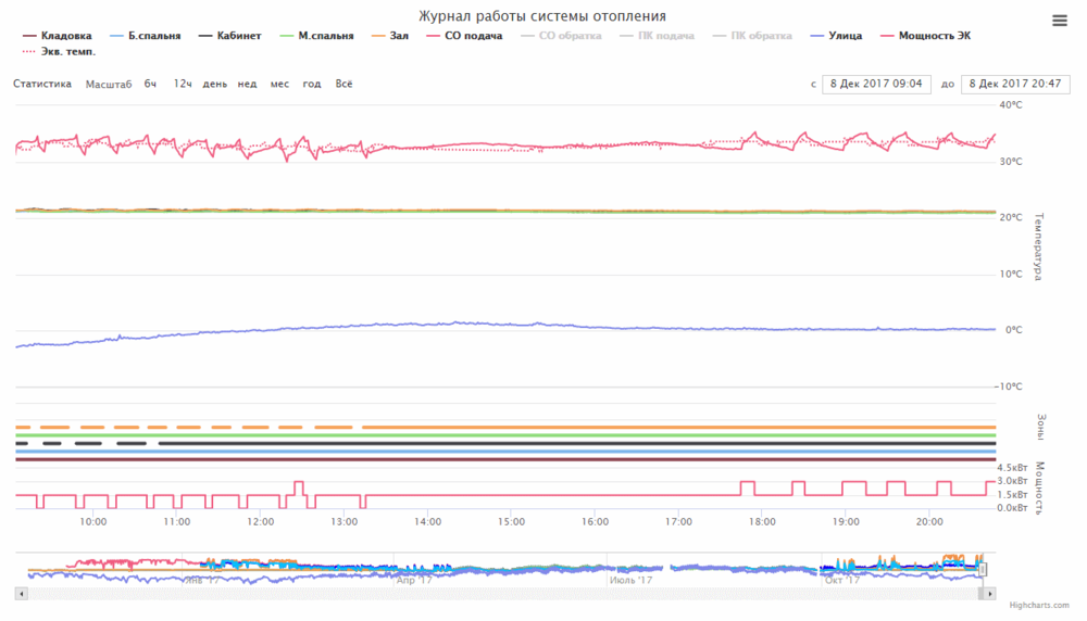

Чего это вдруг, вот кусок эквитермальной кривой с актуальными для данной темы температурами (и это с двумя снятыми радиаторами):

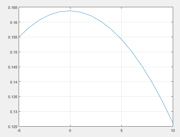

Если немного проанализировать, то предположив 1 старт в час, рабочую дельту в ТА в 5С получим объем ТА (для моего дома и 12го наружного блока):
Для одного включения в пол-часа будет в два раза меньше, объема ТТ котла хватит на включение грубо раз в 20минут в самом плохом случае. Что-то мне подсказывает, что это хоть и рабочий, но далеко не лучший вариант.
Если бы была возможность снижать мощность хотя бы 100% и 50%, то мне было бы достаточно воды в системе, чтобы компрессор стартовал не более 1раза в пол часа в самом плохом случае. Блин, надо найти две бесхозные семерки наверное :crazy:
