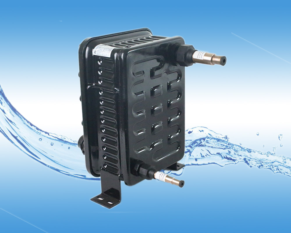

Почему не пишут? Пишут. При +12 на подаче 5.18. Сам теплообменник (испаритель) и действительно как для бассейнов. В остальном обычный добротный геотермальный ТН с фирмовыми комплектующими, я как то табличку публиковал. Компрессор Copeland Scroll и т.д.

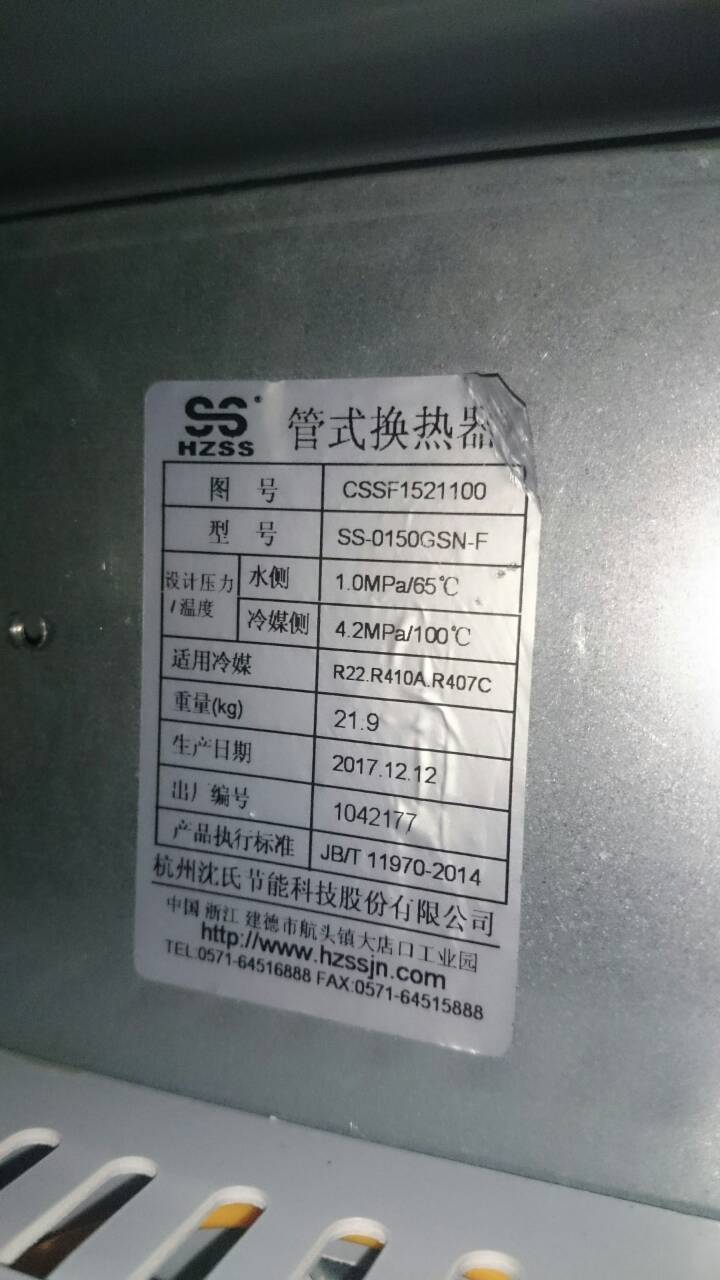

ТН работет на 410, просто табличка теплообменника приведена для 22-го.
Ввёл народ в заблуждение, перепутал с воздушником. Они СОР считают при вода на входе подача/обратка 15/10, нагрев подача/обратка 45/40* С. Соответственно, если у меня на входе вода +13*С., то будет СОР ниже. К стати. Теплообменник на 22-м фрион имеет соответственно 12/7*С. на испарителе.
  • 3 тижні потому...
Пришёл насос. Вот шильдик на теплообменнике. Как видно, работает он на разных фрионах. К стати, просмотрите что внутри. Водяной и фрионовый контур полностью развязаны!
