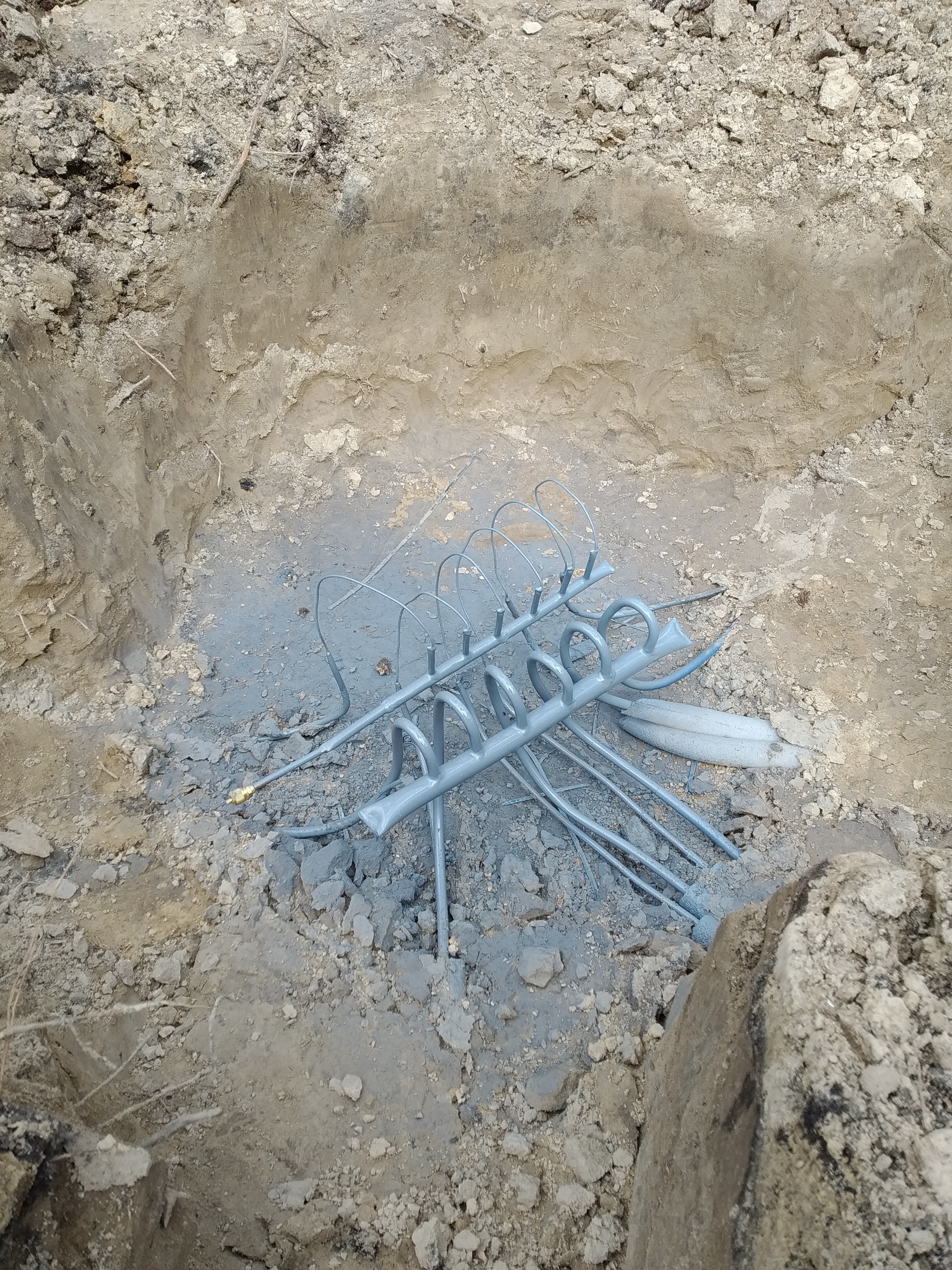

Бурение кустом
6 скважин по 22метра
Имеем 6кВт тепла
Имеем 6кВт тепла
Давно работает контур? вижу просто покрашена верхняя часть т.е. без оболочки и капиллярка на каждой ветке, а почему 2 диаметра 6 и 9 мм (почему не один диаметр?)?
В среду только соберу полностью:lol:
Все Ты видишь:)
Капилярка для равномерного распределения
Затопленный испаритель.
Все Ты видишь:)
Вам дистрибьютор отправить?
На алике или таобао 3 копейки.
а диаметр разный у труб с каким расчетом (если не секрет)? Под пропан/изобутан система собиралась?
Все Ты видишь:)
Блин, Дема вот как? Если топленный то диаметр должен быть везде одинаковый, по трубе же жидкарь идет.
Далее дросселирование должно быть на входе в испаритель, верно?
То есть капиллярки надо заменить на дистрибъютор и поставить ТРВ/ЭРВ.
И дальше как будете ловить зону перегрева? Нужен докипатель с обратной связью с дросселем. Ну и плюс туда надо тепло подать от жидкого после конденсатора. Мощность будет меняться? Тогда еще и ресивер.
Слишком сложно для бытовой установки.
Что бы затопить равномерно каждую линию надо капиллярку. ТРВ не даст нам это сделать. ЭРВ можно но зачем.
Весь жидкарь поймает Мочалкин.
ТН на R22
Можно и на R290ом. Но хочетсяся снять всю мощность. Поэтому R22.
Затоплей испаритель даст прирост мощности (в теории на 30%)
ЗЫ. Дайкин использует затопленные кожухотрубные испарители на чиллерах.
СОР 7
Капилярки там только в роли сороки-вороны. Что бы небыло как в сказке, мы делили апельсин...... Систему надо сибирать как можна проще, на уровне бытового холодильника. Минимум скруток, качественые комплектующие. Минимум электроники.
