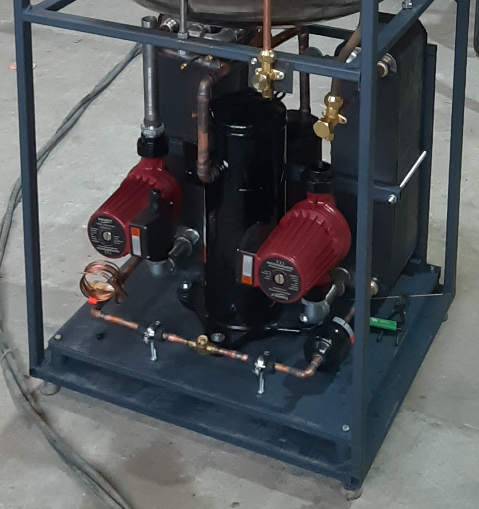

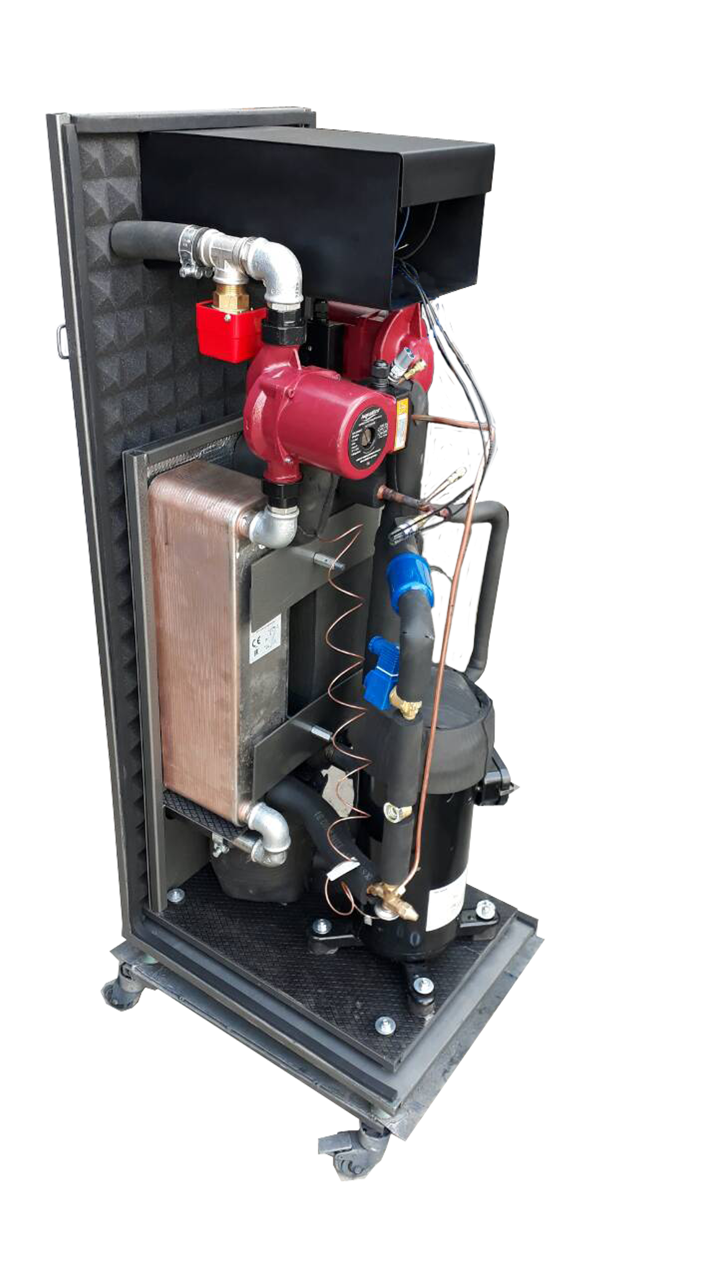

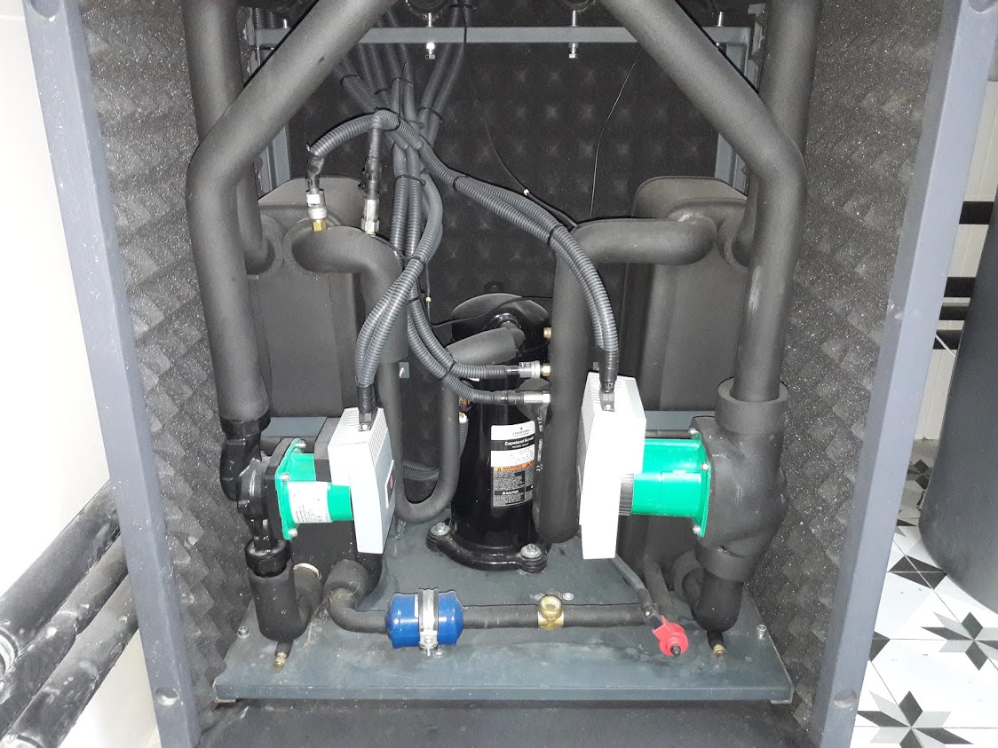

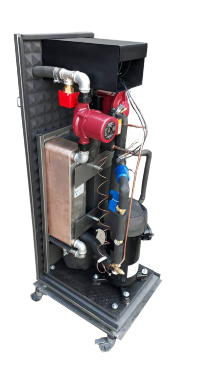

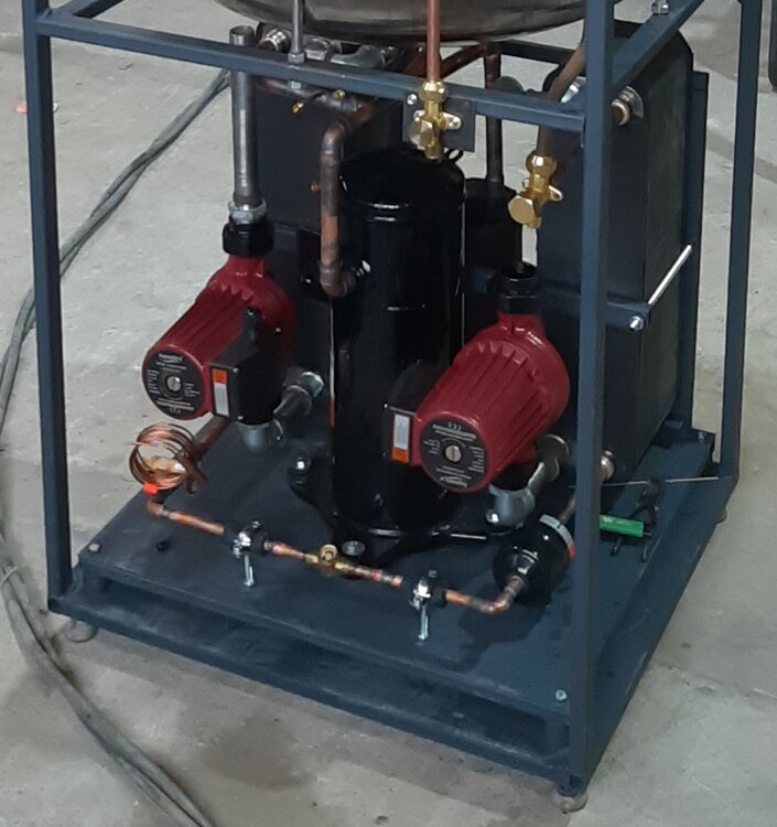

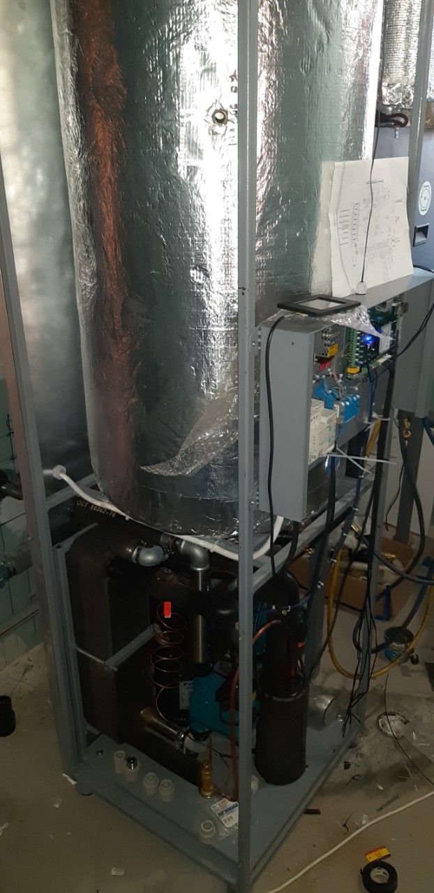

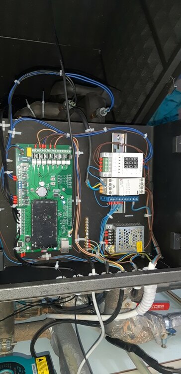

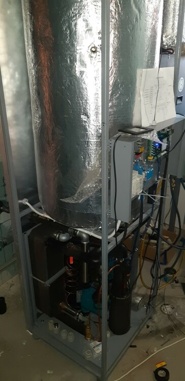

Dem@ Опубліковано: 29 березня 2021 Поділитись Опубліковано: 29 березня 2021 Согласен, по внешнему виду много чего можно понять...даже если не уходить в дебри спецификации компонентов, аккуратность сборки, пайка и тд многое о чем скажут По внешнему виду можно много сказать. То что на фото - такое делается в качестве эксперимента. И в подарок без притензий. Но точно не за деньги. ЗЫ. Я тоже такое сделал бесплатно один раз и это был мой первый экспериментальный ТН. И он работает уже 10лет. И чел. Довольный. 1 Посилання на коментар Поділитися на інших сайтах More sharing options...
Entheos Опубліковано: 29 березня 2021 Поділитись Опубліковано: 29 березня 2021 А можно сразу и фото внутрянки это стоящего продукта? Всегда пожалуйста. И фото, и вживую Посилання на коментар Поділитися на інших сайтах More sharing options...
Dem@ Опубліковано: 29 березня 2021 Поділитись Опубліковано: 29 березня 2021 Всегда пожалуйста. И фото, и вживую Меня всегда умиляет Ваше Маланство. Вот что есть на рынке Украины. За эти же деньги и.е 4тыс дол. Попробуйте сравнить с вашим китайкитайским ширпотребом. И ошибками по сборке. Почему просто не скопировать ???? Если не можете сами. Закажите проек. Или у Дениса купите готовый ТН. 2 Посилання на коментар Поділитися на інших сайтах More sharing options...
sidus Опубліковано: 29 березня 2021 Поділитись Опубліковано: 29 березня 2021 Меня всегда умиляет Ваше Маланство. Вот что есть на рынке Украины. За эти же деньги и.е 4тыс дол. Попробуйте сравнить с вашим китайкитайским ширпотребом. И ошибками по сборке. Почему просто не скопировать ???? Если не можете сами. Закажите проек. Или у Дениса купите готовый ТН. У вас последняя фотка совпадает с 1ой от Евгения, это ошибка? ) Посилання на коментар Поділитися на інших сайтах More sharing options...
Dem@ Опубліковано: 29 березня 2021 Поділитись Опубліковано: 29 березня 2021 У вас последняя фотка совпадает с 1ой от Евгения, это ошибка? ) Да совершенно верно . Найдите 10отличий . ;) На 1тыс дол 1 Посилання на коментар Поділитися на інших сайтах More sharing options...

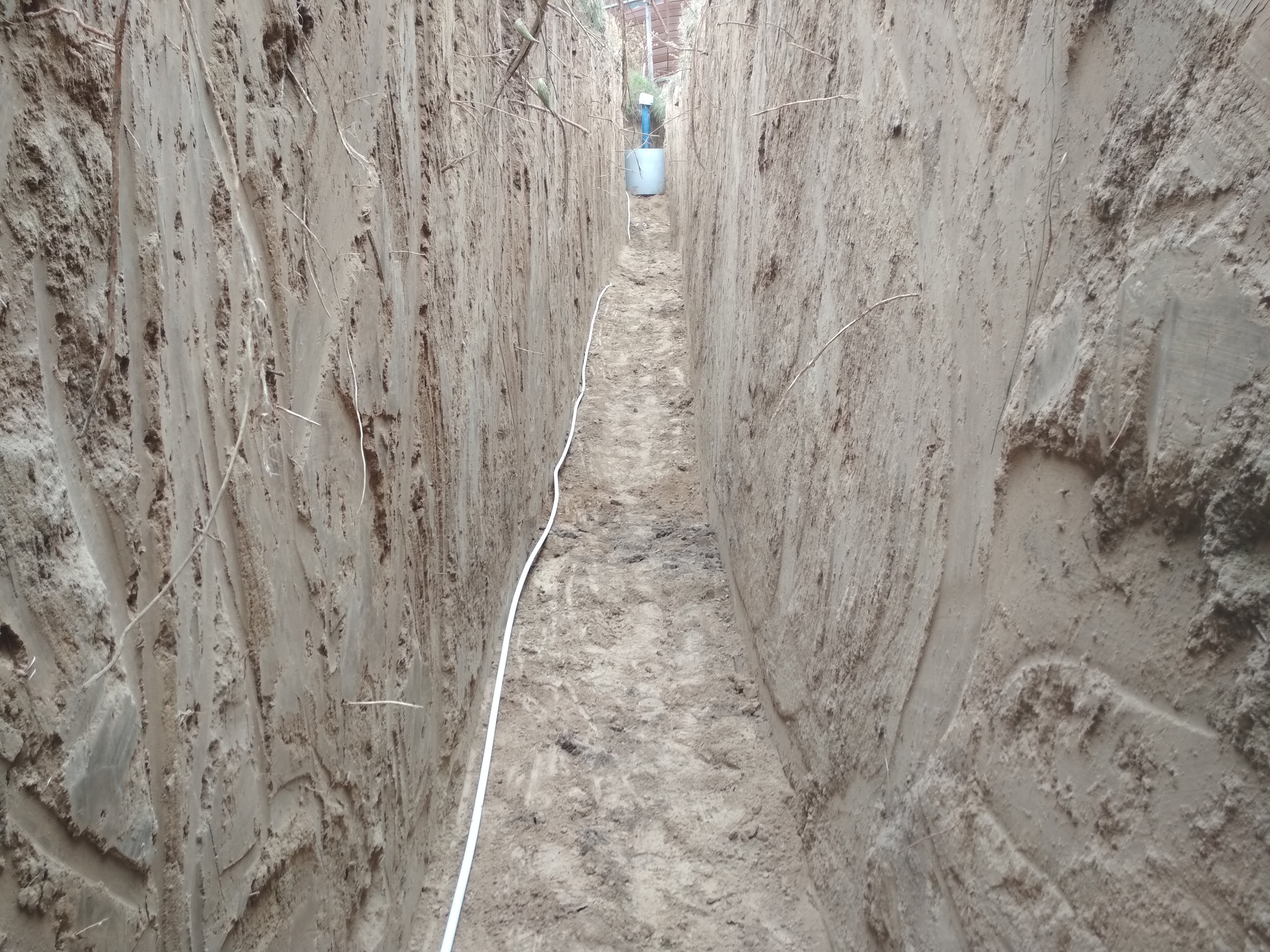

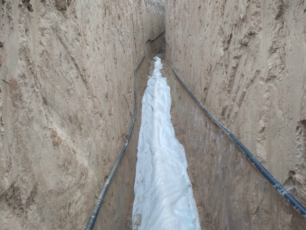

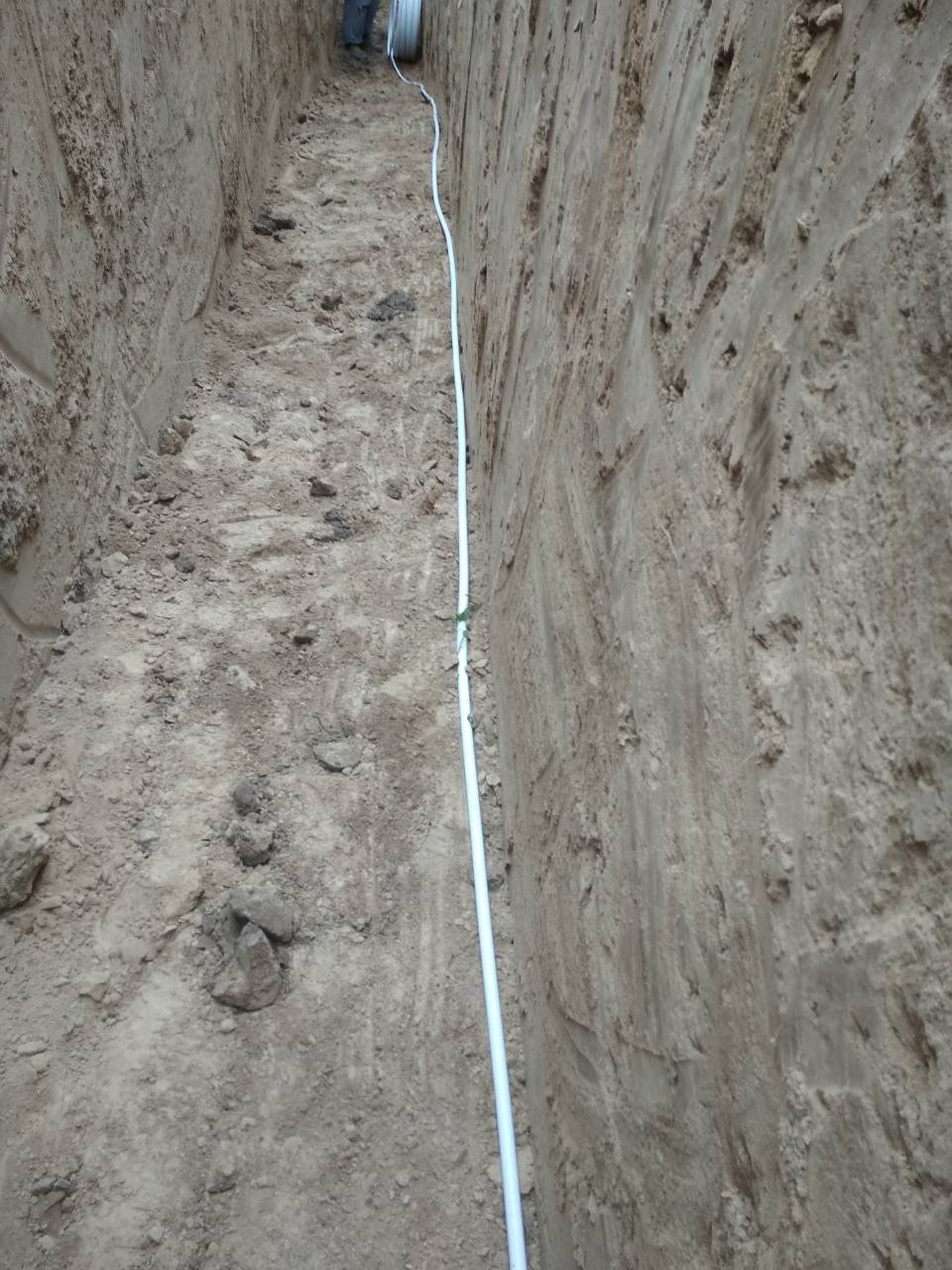

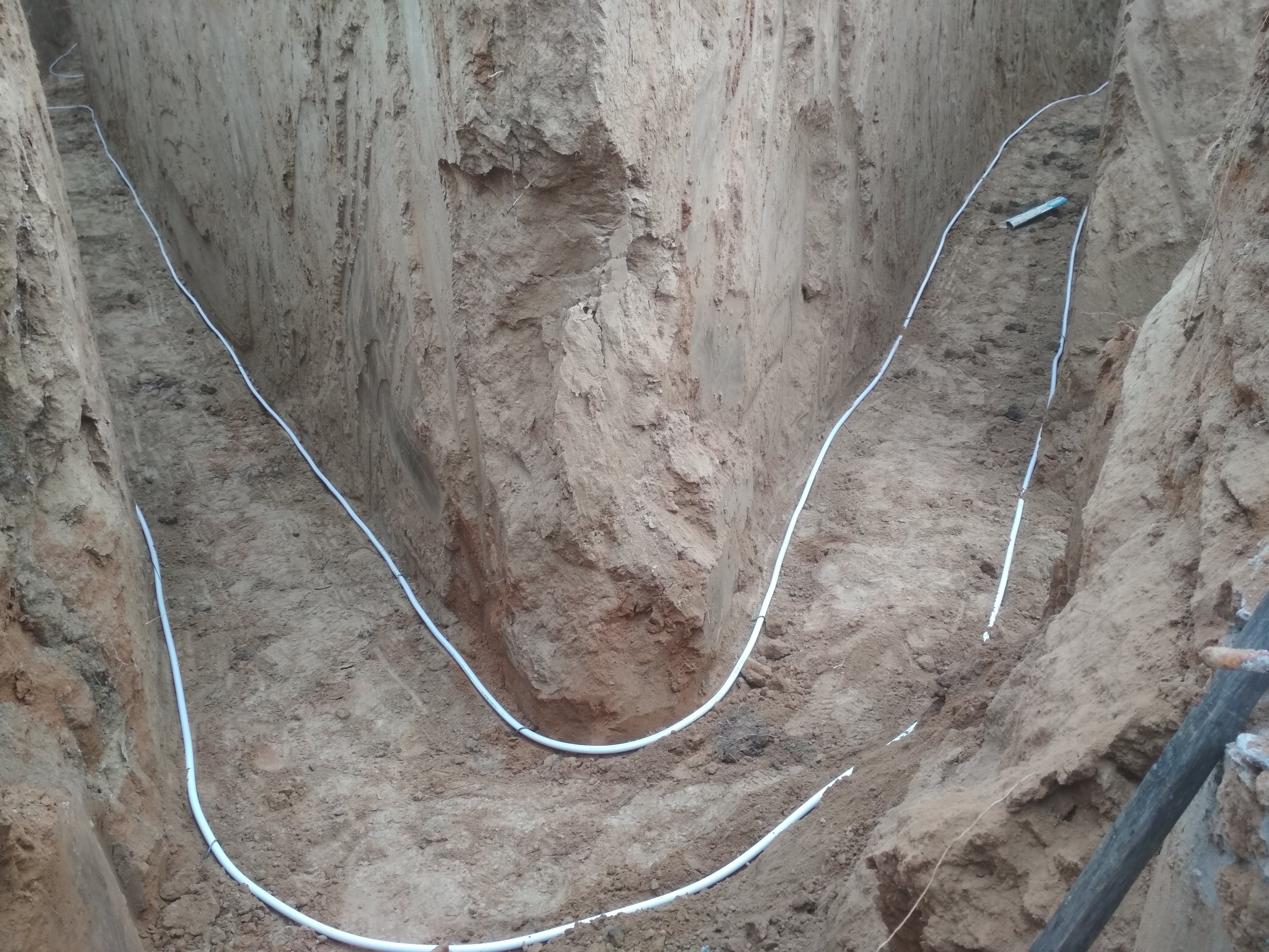

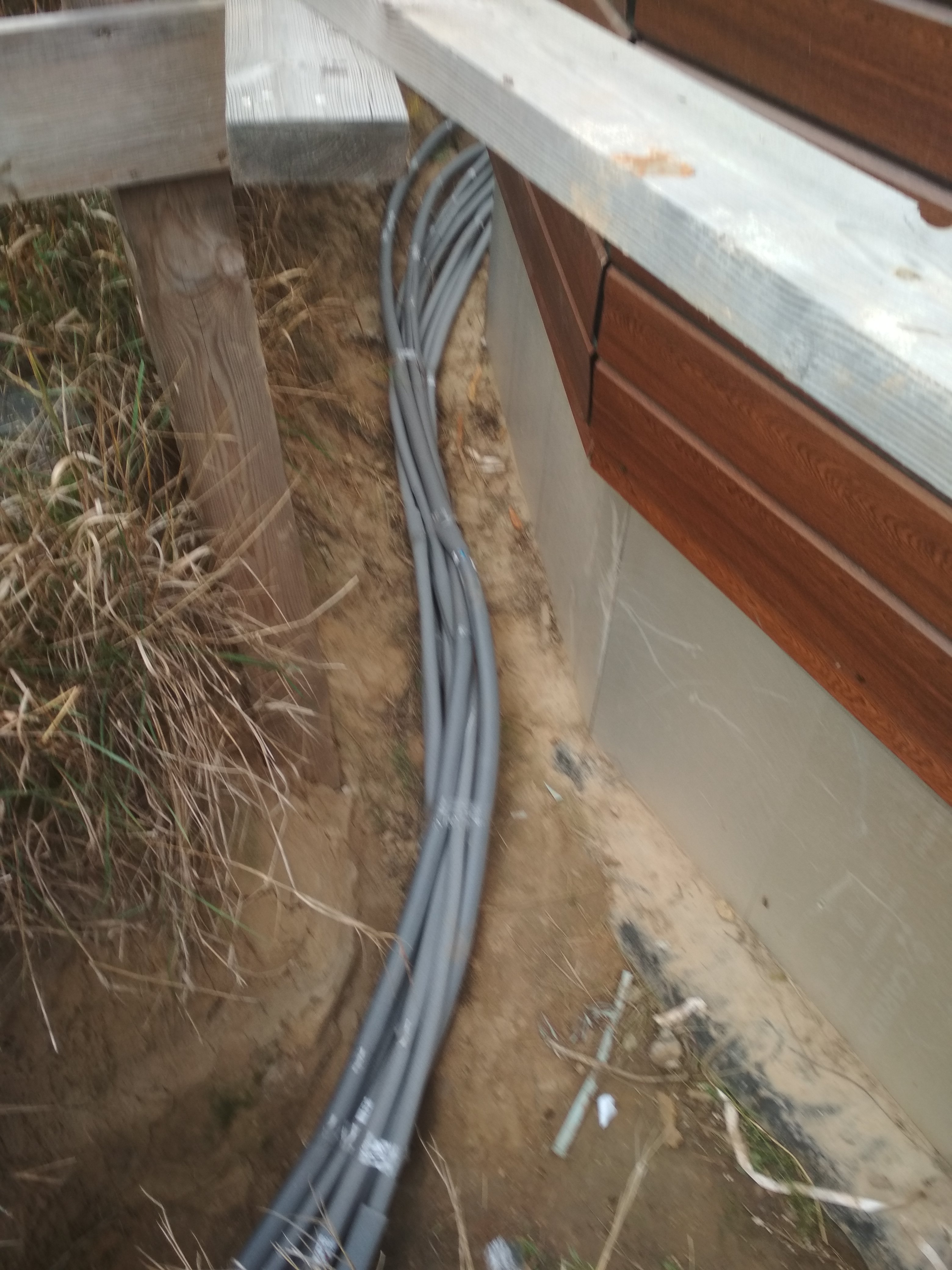

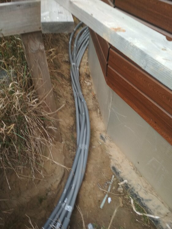

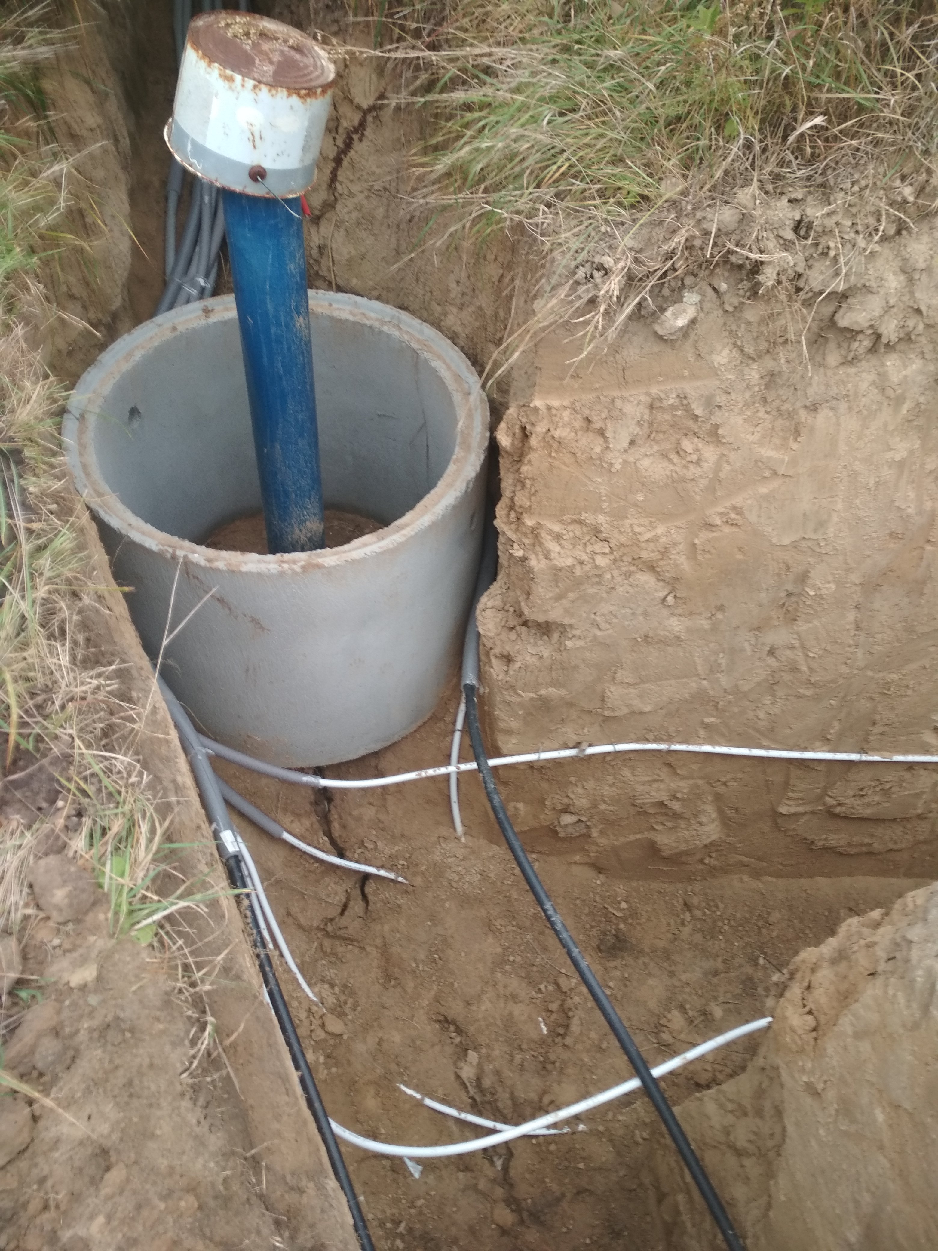

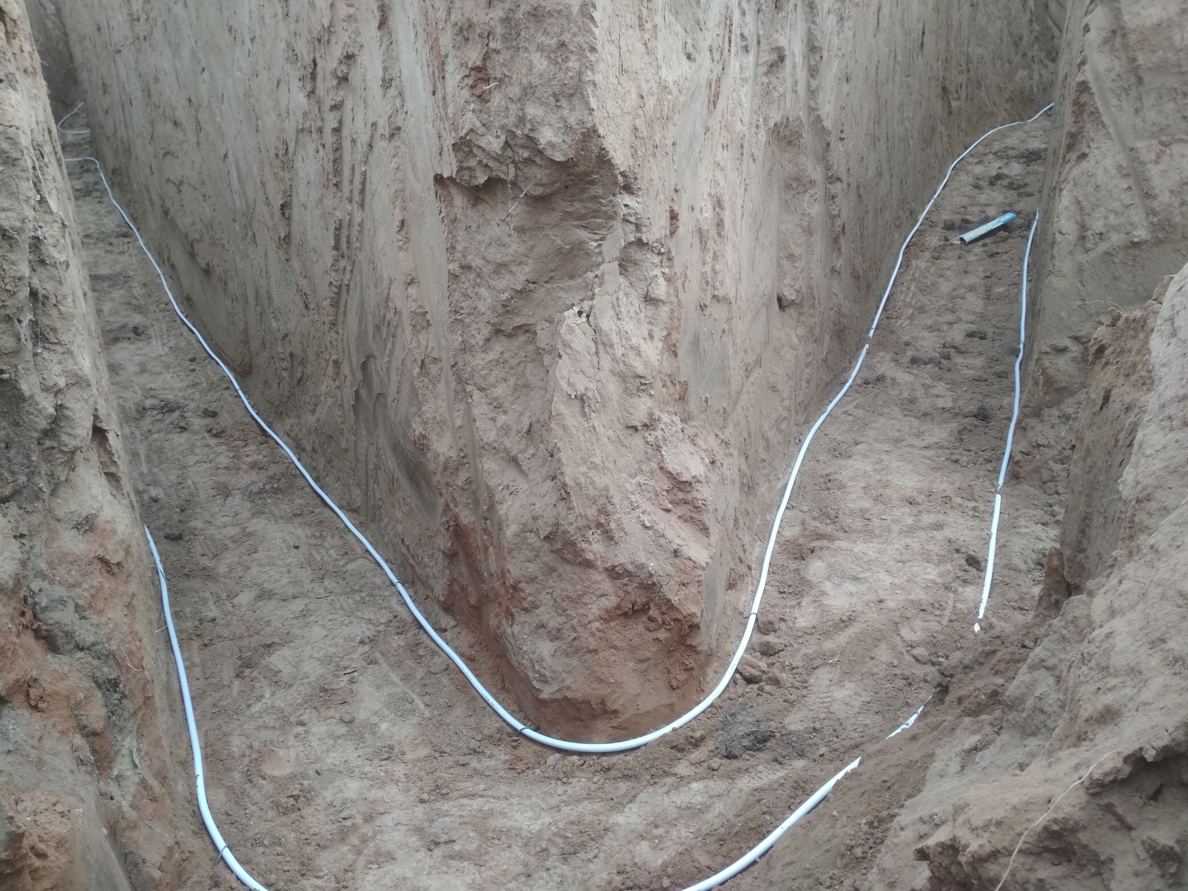

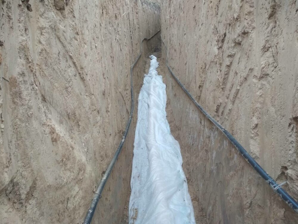

sidus Опубліковано: 30 березня 2021 Поділитись Опубліковано: 30 березня 2021 А у нас кто-то делает горизонтальные геоконтуры DX вообще по Украине? Мб у кого-то такой из форумчан? Вот тут интересное видеоСсылка, вот только чисто субьективно, как-то не верится, что он снимет 12кВт с 2 соток! Особенно в свете такой вот цитаты про горизонтальные геоконтуры: С Горизонтальным контуром — представляет собой длинную трубу, горизонтально проложенную змейкой под слоем грунта. Главное преимущество горизонтального коллектора — это универсальность и простота монтажа. Основной недостаток этого типа — большая площадь под грунтовый коллектор – 25-50 м2 на 1 кВт мощности теплового насоса (причем площадку можно использовать лишь под газон или однолетние цветы). Вот тут эти же ребята очень жестко критикуют вертикальные геоконтуры (бурение) Ссылка. Насколько они правы, уважаемые эксперты? Понятно, что делаем поправку на рекламу, так как они такие геоконтуры и делают Посилання на коментар Поділитися на інших сайтах More sharing options...
Dem@ Опубліковано: 30 березня 2021 Поділитись Опубліковано: 30 березня 2021 @sidus, Дед Морос - красавчик. В сылках все правда. Реклама ему уже ненужна. Дроиды заняли свою нишу. По ссылке на сайт - там есть форум Найдете все ответы. Посилання на коментар Поділитися на інших сайтах More sharing options...
blacktigra Опубліковано: 30 березня 2021 Поділитись Опубліковано: 30 березня 2021 Насколько они правы? Если взять первую минуту видео и разбить на тезисы, то получится полная белиберда. "Фреон способен нести большее количество тепла, где-то раз в 10 больше чем теплоноситель". Правда, только отчасти. Да, используя фазовый переход при кипении фреона мы получить перенести одинаковое количество тепла с существенно меньшим расходом фреона по сравнению с этиленгликолем. Это влияет на диаметр труб в контурах, но нельзя утверждать что это всегда преимущество. В грунте, от того что мы используем фреон, не появляется лишнее тепло. Его там сколько было столько и есть, просто фреоновые контуры позволяют вынуть его в большем количестве, т.к. не боятся отрицательных температур. Но чудес не бывает, и вынимая больше тепла мы просто рано или поздно начнем замораживать грунт. Успеет ли он восстановиться за лето? "Сам фреон он балансируется по всей поверхности трубы". "Сбалансированная нагрузка по всей длине". Бред какой-то. Вода или гликоль точно так же "балансируется" по всей поверхности трубы. Да, у кипящего фреона коэффициент теплоотдачи намного выше чем у протекающей воды, но узким местом все равно остается коэффициент теплопередачи со стороны грунта к наружной поверхности трубы - там среды неподвижны. Увеличить диаметр трубы не получится, начнутся проблемы с большой заправкой и возвратом масла. Значит уменьшение диаметра трубы у DX-контуров нужно как-то компенсировать. Единственный способ - это увеличение температурного напора, т.е. понижение температуры кипения. Короче лично я не вижу явных преимуществ. Автор видео просто выбрал для себя это направление как приоритетное основываясь на каких-то своих критериях, и продвигает его разного рода методами. Может просто потому что конкурентов мало или почти нет. Что тоже о чем-то говорит. Посилання на коментар Поділитися на інших сайтах More sharing options...
laritus Опубліковано: 30 березня 2021 Поділитись Опубліковано: 30 березня 2021 А у нас кто-то делает горизонтальные геоконтуры DX вообще по Украине? я себе сделал и DX и гликолевый (на всякий случай). 3 Посилання на коментар Поділитися на інших сайтах More sharing options...
blacktigra Опубліковано: 30 березня 2021 Поділитись Опубліковано: 30 березня 2021 Вот тут эти же ребята очень жестко критикуют вертикальные геоконтуры (бурение) Ссылка. Эта критика чистой воды манипуляция, рассчитанная на невнимательных читателей. Он сравнивает геополе объемом в 700 кубов грунта в случае DX-системы с объемом грунта в 31,4 м3 для вертикальных зондов. И начинает это все дело со слов "Совсем недавно мне рассказали историю о том как установили некий тепловой насос мощностью 10 кВт на 4 геотермальных зонда пробурив при этом 4 скважины по 10 м." Т.е. весь дальнейший анализ строится на первоначальном предположении что где-то существует подобная инсталляция. ТН на 10 кВт на зондах в 40 метров? Он это серьезно? И даже капли сомнения не возникло что попахивает ***е*ом? Дальше просто нет смысла читать. 2 Посилання на коментар Поділитися на інших сайтах More sharing options...
laritus Опубліковано: 30 березня 2021 Поділитись Опубліковано: 30 березня 2021 Теплопроводность материала ПНД труб в гликолевом контуре не более 12 Вт на м.п. у ДХ, больше если используется медь и ДХ - это отсутствие циркуляционного насоса т.е. СОР+, а также переразмерянный фреоновый контур всегда кипит в плюсах (особенно актуально в конце отопительного сезона), примерно на 2-3 градуса больше, в отличии от равнозначного гликолевого... гликолевый имеет фазовый переход, т.е. фреоновый контур более равномерно забирает тепло с грунта, чем гликолевый (отсутствие локальное промерзание). И фреоновый контур дешевле... т.е. минус циркуляционный насос и минус гликоль. Кардисома (это ссылка на видео ролик монтажника ТН от Деда Мароза на который дали ссылку) использует в ДХ контуре медь в оплетке (чтобы защитить от электрокорозии), сам же Дед Марос использует пекс трубу (как для теплого пола в домах используют) 16 мм - 100 или 200 метров (в зависимости от мощности) в 100 метровую трубу уходит кажется 1 кг. фреона r410 т.е. затраты минимальные. Минус ДХ контура - это то, что он выходит на рабочий режим за 2-3 года т.к. земля спресовуются постепенно... и первых 2 года наблюдается более низкое кипение (но всеравно выше чем у гликолевого контура). Самое прогрессивное (но еще тестируется) на сегодня решение - это использование медной трубы максимум 6-8 мм тоже в медной оплетке с фреоном r32... это стоит даже дешевле гликолевого контура, а главное позволяет в будущем, модернизировать систему... в ближайший перспективе будет решен вопрос о переходе на фреона СО2, даже сейчас есть компрессора и заправочное оборудование рассчитанное на давление с этим газом. Применение СО2 (у него очень большое давление это как плюс так и минус) еще больше удешевит цену геоконтура да и в целом оборудования т.к. уменьшит компрессор например. С ПНД трубой или пекс-ом вы систему со временем врядли модернизируете. Оплетка кстати на медную трубу в ДХ контуре легко воздушным компрессором надевается. 2 Посилання на коментар Поділитися на інших сайтах More sharing options...
volomoto Опубліковано: 30 березня 2021 Поділитись Опубліковано: 30 березня 2021 сам же Дед Марос использует пекс трубу (как для теплого пола в домах используют) 16 мм PEX чи PEX-Al-PEX? Пекс без алюмінію має достатньо велику дифузію газів і за відносно короткий час фреону в такому контурі не буде Посилання на коментар Поділитися на інших сайтах More sharing options...
