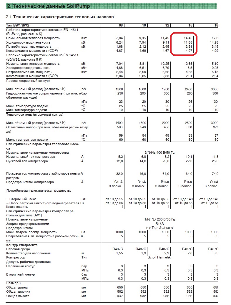

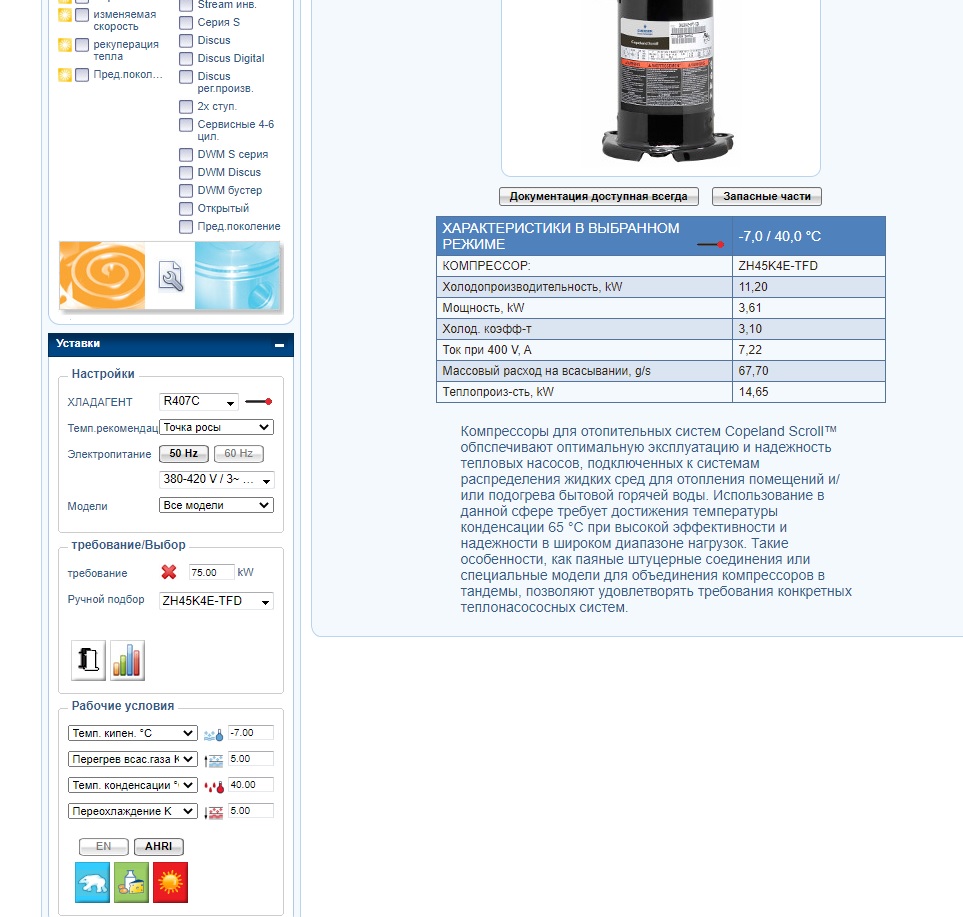

Для дальнейших расчетов, следует принять паспортные данные теплового насоса с тепловой мощностью порядка 15 кВт в рабочей точке B0/W35. В качестве примера, давайте рассмотрим тепловой насос SoilPump BWM 0752-15, торговой марки BeGreen.
Я бы ему не верил. Простая проверка показывает, что там брехня написана.

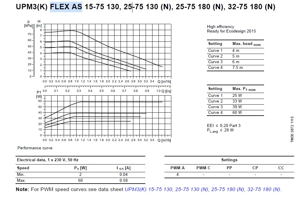

до 12 квт я бы посоветовал насос flex as UPM 75, который жрет до 60 Вт
Свыше 12 квт инверторные насосы уже очень дорогие, и как показывает практика не сильно оправданы. Поэтому ставьте что-то типа 32-80 с прокачкой на нулевом подъеме до 10м3. В реалии получите на незауженном ПТО 1 1/4 около 2.5-3 м3
