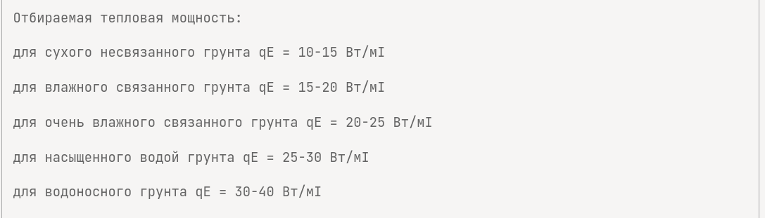

laritus Опубліковано: 6 лютого 2023 Поділитись Опубліковано: 6 лютого 2023 (змінено) 3 часа назад, anabioz сказал: Яку температуру теплопередачі грунту брати за основу? Цифри дуже різні для одного і самого типу грунтів, доходить до 30% відсотків різниці. різниця не стільки у грунтах (якщо мова не про скелю), а у водонасиченні грунту (це заліжить від опадів і глибинних вод). Будь яка вода є теплоносієм і відповідно передає тепло (в різних станах по-різному). Практичне застосування. Ви маєте можливість (наприклад як я) зробити траншею від септика (якщо у вас горізонтальний геоконтур) і в цю траншею закопати 15 метрів дрінуючої труби в результаті не важливо який у вас грунт, а теплознімання буде завжди більше (коефіцієнт теплопровіду води змінюється в залежності від температури при 0С він дорівнює 0,569 Вт / (м х град), льоду який буде навколо труби, якщо заморозити ґрунт взагалі 4 рази більше 2,22 Вт / (м х град)). Або якщо у вас суглинок можна викопати траншею і засипати її піском (не обов'язково повністю головне, щоб у той шар у якому знаходиться труба), який природно буде найкраще вбирати в себе опади і передавати тепло. Також треба враховувати матеріал труби так, звичайна ПНД труба - 0,32 (якщо не помиляюсь, зазвичай беруть не більше 11 Вт з м.п. в розрахунок, тому беріть в розрахунок не грунт, а теплопровідність труби :)). Змінено 6 лютого 2023 користувачем laritus 4 Посилання на коментар Поділитися на інших сайтах More sharing options...
anabioz Опубліковано: 7 лютого 2023 Поділитись Опубліковано: 7 лютого 2023 12 годин тому, laritus сказав: Також треба враховувати матеріал труби так, звичайна ПНД труба - 0,32 (якщо не помиляюсь, зазвичай беруть не більше 11 Вт з м.п. в розрахунок, тому беріть в розрахунок не грунт, а теплопровідність труби Це стосується лише горизонтального геополя? Посилання на коментар Поділитися на інших сайтах More sharing options...

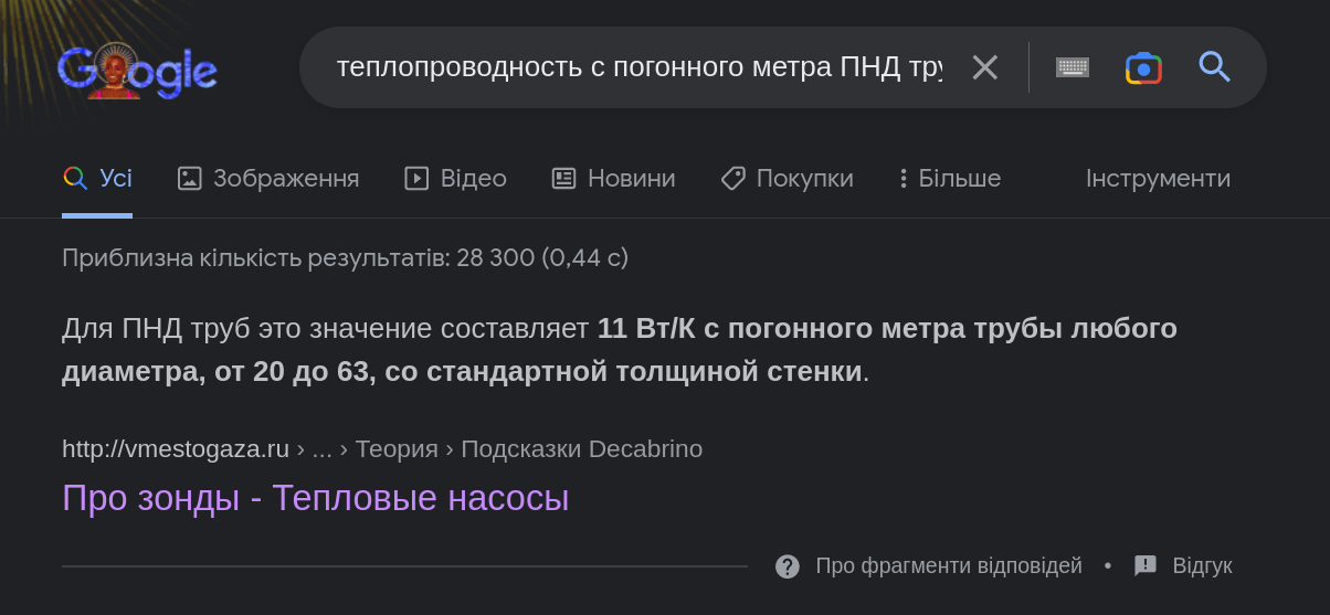

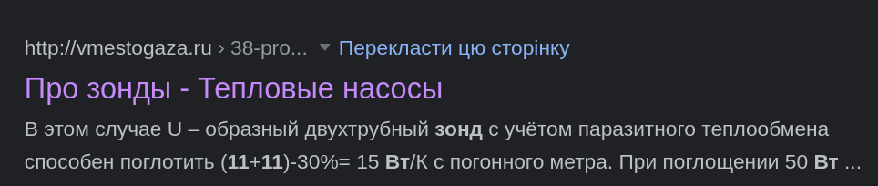

sigma_shig Опубліковано: 8 лютого 2023 Поділитись Опубліковано: 8 лютого 2023 06.02.2023 в 22:03, laritus сказав: Також треба враховувати матеріал труби так, звичайна ПНД труба - 0,32 (якщо не помиляюсь, зазвичай беруть не більше 11 Вт з м.п. в розрахунок, тому беріть в розрахунок не грунт, а теплопровідність труби :)). Якісь дивні розрахунки. Тобто немає значення, що ця труба пройде через вулкан, чи через озеро рідкого азоту, все одно 11Вт? Щось не те. Як добре, що я їх не знав, коли будував ТН. Тобто в мене 6*4*2 = 480м вертикальних свердловин (це з урахуванням "туди-сюди"). Тобто це 5300 Вт теплової енергії. Тобто, з урахуванням ККД дасть 4.5-5кВт. Тобто я повинен замерзнути, тому що розрахункова цифра на будинок 6.5кВт. Але, чомусь, в будинку було тепло навіть у -25 на вулиці... Усі розрахунки, які я бачив давали 50Вт з погонного метра свердловини (або 25Вт з урахуванням "туди-сюди"). Для горизонтального поля менш, тому що температура нижче. Посилання на коментар Поділитися на інших сайтах More sharing options...
laritus Опубліковано: 8 лютого 2023 Поділитись Опубліковано: 8 лютого 2023 (змінено) 1 час назад, sigma_shig сказал: Тобто немає значення, що ця труба пройде через вулкан, чи через озеро рідкого азоту, все одно 11Вт? Щось не те. Уявіть, що труба це будинок, як ви будете рахувати теплоопір будинку? Чи будете враховувати матеріал з яких складається його стіни (оболонка) або просто будете враховувати температури, а матеріал стін будинку взагалі не має значення (чому зовнішня температура не дорівнює внутрішньої в неопалюваному будинку?)? 1 час назад, sigma_shig сказал: Тобто в мене 6*4*2 = 480м вертикальних свердловин (це з урахуванням "туди-сюди"). Тобто це 5300 Вт теплової енергії. Тобто, з урахуванням ККД дасть 4.5-5кВт. Тобто я повинен замерзнути, тому що розрахункова цифра на будинок 6.5кВт. Але, чомусь, в будинку було тепло навіть у -25 на вулиці Я знаю лише один надійний засіб перевірки те, що вам зробили (звичайно, що вам будь яку цифру можуть намалювати :), як і СОР малюють по характеристикам виробника компресора, а практично виходить інший :)). Це лічильник тепла, але питання було в іншому, людину цікавить теплоємність геоконтуру, тобто до того як прокласти геоконтур і запустити ТН (тобто не має можливості заздалегідь щось перевірити лічильником). До речі коли ви в Києві -25С бачили, що б дійсно мати можливість порівняти (якщо у вас 6,5 кВт в розрахунку на -25С, хоча зазвичай рахують на -22С звичайно, то ви і з 5300 Вт не повинні замерзнути :), тому, що середьня по сезону у нас біля 0С, якщо не тепліше :))?!? До речі ви також в будь-якому випадку не повинні замерзнути тому, що є властивость інерційності будинку який виконує функцію теплового акумулятора в будь яку пору року (ви цього просто не відчуваєете, коли мешкаєете в ньому - постійно, а ні тимчасово на вихідних) :)... сучасні будинки дуже повільно втрачають тепло і я взагалі не пам'ятаю випадків коли температура хоча б тиждень була стабільно холодніше ніж -15С , навіть сьогодні (київська область) в ночі біля ранку я бачив -14С, але в обід було вже -2С, тому зовнішня температура повітря не показник (або суб'єктивний показник) :). 1 час назад, sigma_shig сказал: Усі розрахунки, які я бачив давали 50Вт з погонного метра свердловини (або 25Вт з урахуванням "туди-сюди"). Для горизонтального поля менш, тому що температура нижче. Ютуб канал Игоря Несадима про ТН і альтернативку який мешкає в Мошнях (село в Україні, Черкаському районі Черкаської області) рівень ґрунтових вод вже до 3-х метрів від поверхні, якщо контур закладється на цьому рівні то як рахувати? І як зрозуміти 50 Вт або 25 Вт туди-сюди?!? Який сенс обратку взагалі враховувати? І якщо в однієї свердловині труба подачі в геозонді - 50 Вт тоді вона догріває протилежну трубу (обратку), яка також в свірдловині, або навпаки обратка забирає частково тепло труби подачи і температура усереднюється. Я це до того, що цифрами дуже часто маніпулюють :), всі ці розрахунки умовні або теоретичні :), для того, що б казати про цифрі потрібно або властивості матеріалів враховувати або керуватися приладами (лічильник тепла який відображає). Змінено 8 лютого 2023 користувачем laritus Посилання на коментар Поділитися на інших сайтах More sharing options...
sigma_shig Опубліковано: 8 лютого 2023 Поділитись Опубліковано: 8 лютого 2023 Набор якіхось незрозумілих фраз і жодного посилання на якісь факти... Особливо сподобалось про 7 хвилин тому, laritus сказав: Який сенс обратку взагалі враховувати? І якщо в однієї свердловині труба подачі в геозонді - 50 Вт тоді вона догріває протилежну трубу (обратку), яка також в свірдловині, або навпаки обратка забирає частково тепло труби подачи і температура усереднюється. Я це до того, що цифрами дуже часто маніпулюють А ми говоримо про ТН для опалення чи охолодження? Якщо опалення, то як раз обратка і має значення. Крім того, а що таке "обратка"? Коли "пряма" перетворюється на обратку? Ви взагалі маєте уяву як устроено ТН? Труба працює вся! З першого же сантіметра іде нагрів носія. Посилання на коментар Поділитися на інших сайтах More sharing options...
laritus Опубліковано: 8 лютого 2023 Поділитись Опубліковано: 8 лютого 2023 1 минуту назад, sigma_shig сказал: Набор якіхось незрозумілих фраз пояснив як міг. 4 минуты назад, sigma_shig сказал: А ми говоримо про ТН для опалення чи охолодження? Якщо опалення, то як раз обратка і має значення. Крім того, а що таке "обратка"? Коли "пряма" перетворюється на обратку? Ви взагалі маєте уяву як устроено ТН? Труба працює вся! З першого же сантіметра іде нагрів носія. Ми говоримо про геозонд. Обратка - та частина труби з температорої теплоносія, що повертається після опалення будинку в геоконтур, а подача це та частина труби яка йде в дом (у ней температура більша). Труба працює - вся (тому, що геозонд), але різниця температури потоков :), після того, як частину тепла використали для опалення, тобто в ПТО не заходить вода +4С і не виходить +4С (завжди заходить більша ніж повертається у свердловину як вона можє дорівнювати 25 Вт на подачі?!?), я просто не розумію, чому ви написали 25 Вт туди-сюди, куди туди? і чому так само сюди?!? Посилання на коментар Поділитися на інших сайтах More sharing options...
sigma_shig Опубліковано: 8 лютого 2023 Поділитись Опубліковано: 8 лютого 2023 Я не бачив жодного доказу про цифру 11Вт з метра ПП труби. Тому можу привести свої розрахунки. Подивимось на якусь ПП трубу тільки як на носій тепла, не звертаючи уваги на матеріали навколо. Різні джерела дають коефіцієнт теплопровідности поліпропілену 0.2-0.4 Вт/м * К. (наприклад ось опис системі опалення) Цитата - у полипропиленовых труб коэффициент теплопроводности равен 0,24 Вт/М*К. Аналогичный показатель у полиэтилена– 0,35 Вт/М*К, железа – 50 Вт/М*К, меди – 400 Вт/М*К. Хай буде 0.3. Тобто, згідно з визначенням 1м2 поліпропілену, товщиною 1м проводить тільки 0.3Вт. Беремо трубу діаметром 40 мм, товщіна стінки 3мм. Тобто 1м2 поліпропілену, товщиною 3мм переносить 0.3/0.003 = 100Вт * К. Площа 1 погонного метра цієї труби: 3.14 * 0.4 = 1.2м2. Тоді повний перенос тепла буде 120Вт с погонного метра на 1 градус. В мене на ТН дельта 5 градусів. Тобто 1 погонний метр ПП труби може передавати 500Вт тепла від землі до носія. (Може то він може, але ж хто йому дасть ). Висновок: ПП труба не являється "пляшковою шийкою " в теплообміні. І цифра 11Вт - повний фейк. Я впевнений, що 90% ТН у світі використовують ПЕ і ПП труби. І більшість з них розраховани на 40-50Вт з погонного метра (приклад - 45 Вт ) Цитата Якщо ми приймаємо, що один погонний метр зонда видає 45 Вт, отримуємо загальну необхідну глибину свердловин для роботи 15 кВт теплового насоса – 11250 Вт / 45 Вт = 250 погонних метрів. з розрахунку на "сухий" грунт. Для води - набагато більш. Посилання на коментар Поділитися на інших сайтах More sharing options...

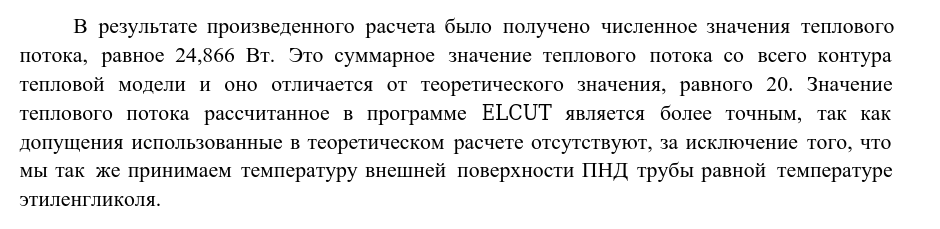

laritus Опубліковано: 8 лютого 2023 Поділитись Опубліковано: 8 лютого 2023 (змінено) Только что, sigma_shig сказал: Я не бачив жодного доказу про цифру 11Вт з метра ПП труби. На української мові взагалі інфи не було, але зараз вказав, на жаль друге посилання не відкривається (потрібен ВПН, я читав цю статью декілька років тому, там також був розрахунок :)). Только что, sigma_shig сказал: Я впевнений, що 90% ТН у світі використовують ПЕ і ПП труби. І більшість з них розраховани на 40-50Вт з погонного метра (приклад - 45 Вт ) Те, що щось (як рахують не зрозуміло) закладають те зрозуміло :), але я вже казав, про паразітний теплообміну ось інше, але аналогічне значення не більше 15 Вт, тобто розрахунки були, але зараз вони не доступні (у мене були закладки на форумхаусі, але він також зараз заблокований і я не можу привести посилання на ти ресурси, тільки скрини з описом. Нажаль у мене не має можливості постійно користуватися ВПН). Змінено 8 лютого 2023 користувачем laritus Посилання на коментар Поділитися на інших сайтах More sharing options...
laritus Опубліковано: 8 лютого 2023 Поділитись Опубліковано: 8 лютого 2023 Только что, sigma_shig сказал: з розрахунку на "сухий" грунт. Для води - набагато більш. Ось посилання. Посилання на коментар Поділитися на інших сайтах More sharing options...
laritus Опубліковано: 8 лютого 2023 Поділитись Опубліковано: 8 лютого 2023 (змінено) 23 минуты назад, sigma_shig сказал: В мене на ТН дельта 5 градусів. Тобто 1 погонний метр ПП труби може передавати 500Вт тепла від землі до носія. (Може то він може, але ж хто йому дасть ). цього взагалі не зрозумів. Дельта чого? Змінено 8 лютого 2023 користувачем laritus Посилання на коментар Поділитися на інших сайтах More sharing options...
laritus Опубліковано: 8 лютого 2023 Поділитись Опубліковано: 8 лютого 2023 (змінено) Ось стаття з дослідженнями (не 11 Вт, але ж це тому, що поверхню труб пріровняли до температури теплоносія який встановили не зрозуміло звідки, але мови так само не має про 30-50 Вт). Змінено 8 лютого 2023 користувачем laritus Посилання на коментар Поділитися на інших сайтах More sharing options...
anabioz Опубліковано: 8 лютого 2023 Поділитись Опубліковано: 8 лютого 2023 (змінено) 1 годину тому, laritus сказав: Ось стаття з дослідженнями (не 11 Вт, але ж це тому, що поверхню труб пріровняли до температури теплоносія який встановили не зрозуміло звідки, але мови так само не має про 30-50 Вт). Тому і пропоную розібрати цю тему, бо не зрозуміло, як воно працює. Всі виробники кажуть, що треба робити скважини із розрахунку 35-45вт/м.п. І воно працює. Ви ж кажете про 11втт/м.п.,а це в 3-4 рази менше, не на 30%, а в 3-4 рази. То де ж похипка? Вона дуже суттєва. Змінено 8 лютого 2023 користувачем anabioz Посилання на коментар Поділитися на інших сайтах More sharing options...
laritus Опубліковано: 8 лютого 2023 Поділитись Опубліковано: 8 лютого 2023 (змінено) Только что, anabioz сказал: Тому і пропоную розібрати цю тему, бо не зрозуміло, як воно працює. Всі виробники кажуть, що робіть скважины із розрахунку 35-45вт/м.п. Ну роблять з розрахунком? І, що? Питання в іншому, збігається їх розрахунок чи ні? Только что, anabioz сказал: І воно працює. Ви ж кажете по 11,а це в 3-4 рази менше, не на 30%, а в 3-4 рази. То де ж похипка? Вона дуже суттєва. А як вважаєте воно саме працює? Хтось тепловий лічильник використовував для перевірки (Dem@ не рахується оскільки у нього ПЕКС, а ні ПНД труба і фріоновий ДХ контур)? Всі ці значення умовні (хто як хоче так і рахує, заздалегідь дані зі стелі типу "хай буде 3" та подібне), розумно розраховувати на нижчі показники, щоб потім не витрачати додатково кошти (я ж навів приклад з тепловтратою будинку, можливо рахувати на середню температуру за весь опалюваний сезон вона буде біля 0С або 1С, але ж рахують чомусь за самий холодний тиждень -22С, різниця навіть більше ніж в 3-4 рази ). Я б спочатку враховував систему опалення будинку, якщо тепла підлога + внутрішні теплі стіни (ТН краще працює з низькотемпературним опаленням, а тепла підлога є до того ж тепловим акумулятором. Зв'язка підлога + внутрішні стіни додатково дозволять понизити температуру теплоносія і таким чином зменшити дельту подачі, тобто збільшити СОР. В ідеалі використовувати тільки внутрішні стіни без теплої підлоги, тому що він стане холодним при спільному використанні і тепловий потік вниз зростає - Дмод колись наводив приклад у %), порахував скільки тепла може віддати підлога і тепловтрати при -15С ззовні та +22С всередині. Значення поділив на 11 Вт і розрахував таким чином геоконтур. Якщо поділити на 30 або 50 Вт є вірогідність того (зрозумійте ніхто не знає крім вас наскільки водонасичений ґрунт у ваших краях), що наприкінці опалюваного сезону грунт втратить теплоємність і СОР вашого ТН впадє це краще? І я б думав як схрестити роботу ТН з тепловим акумулятором (бо навіть зараз у нас нічний тариф 50-60 % від денного тарифу, умовно будь-який електроприлад працює зі СОР = 2 :)), на початку будівництва це зробити елементарно (можна як ТА використовувати ґрунт під будинком, якщо його теплоізолювати) , ось приклад: Змінено 8 лютого 2023 користувачем laritus Посилання на коментар Поділитися на інших сайтах More sharing options...
