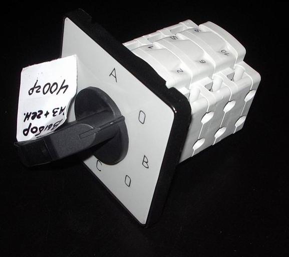

А существуют ли ручные переключатели фаз, желательно на дин-рейку?
На ДИН-рейку не встречал. Существуют разные варианты галетников - от ИЭКа до Spamel, на разный ток и разное число положений. Имеет смысл брать на три фазы и резерв (от генератора) - одним устройством убьете двух зайцев ;)
