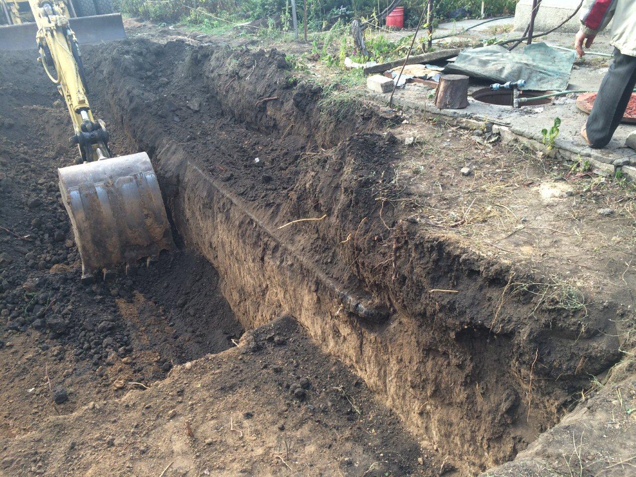

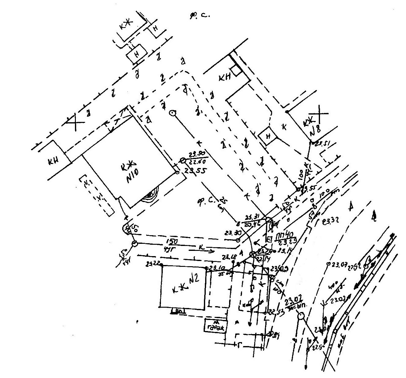

abelor Опубліковано: 1 жовтня 2015 Поділитись Опубліковано: 1 жовтня 2015 Судя по обозначениям на топосъемке, труба , которую Вы откопали не газовая, а водопроводная. И от водопроводной трубы разрыв до фундамента должен составлять 5 метров, тогда, как от трубы газа низкого давления всего 2м. На топосъемке газ обозначается желтым(или коричневым) цветом, а водопровод - голубым. Все-таки сходите к архитектору и объясните ему ситуацию, если он этого не заметил сразу. Вы очень правильно сделали, что заказали топосъемку. Все бы застройщики были такие, как Вы. Это я Вам выражаю комплимент от себя, как от практикующего архитектора с "огроменным" стажем. Жизнь вносит коррективы - уже свыклись и согласились 2м отступить от соседа до стены дома (как указано в строй паспорте) но наткнулись на соседскую газовую трубу в земле. Хорошо что не повредили ее, невооруженным взглядом видно что она еле дышит уже. Не зря сейчас все газовые трубы по участкам "по воздуху" проводят. [ATTACH]463721[/ATTACH] [ATTACH]463720[/ATTACH] Теперь отступить получится только 1,5м а то и того меньше. И так на каждом шагу у нас - вроде бы и хотел по правилам, а не получается. То труба в земле, которые народ прокладывал по своим участкам как ему хотелось - вдоль и поперек, то Равшаны просчитались и т.д. и т.п. У нас без нарушений почему-то не получается. Может попозже и выйдет что-то но вот так вот резко - никак ((( П.С. Теперь думай как оно будет при вводе в эксплуатацию с оформлением доков из-за несоответствия по отступам. Да еще и с газовой службой разбираться. Пока даже боюсь их звать - еще стройку заморозят до выяснения/исправления, а я наши гос службы знаю - у них быстро ничего не делается. А морозы не за горами. П.П.С. Веселое дело - стройка ))) 1 Посилання на коментар Поділитися на інших сайтах More sharing options...
Pallich Опубліковано: 1 жовтня 2015 Поділитись Опубліковано: 1 жовтня 2015 Судя по обозначениям на топосъемке, труба , которую Вы откопали не газовая, а водопроводная. И от водопроводной трубы разрыв до фундамента должен составлять 5 метров, тогда, как от трубы газа низкого давления всего 2м. На топосъемке газ обозначается желтым(или коричневым) цветом, а водопровод - голубым. Все-таки сходите к архитектору и объясните ему ситуацию, если он этого не заметил сразу. Вы очень правильно сделали, что заказали топосъемку. Все бы застройщики были такие, как Вы. Это я Вам выражаю комплимент от себя, как от практикующего архитектора с "огроменным" стажем. Вот оригинал, никаких газовых труб насколько я понимаю нет. Водопровод к соседу как и у всех. Почему от него 5м? Это же не центральный водопровод. Или без разницы? Тогда буду соседа напрягать чтобы по прямой к центру своего дома перекладывал. А по поводу газопровода, я думал под землей только за пределами участков (по улице) могут прокладываться газовые трубы. По участку опасно и трудно обслуживать в будущем. Посилання на коментар Поділитися на інших сайтах More sharing options...

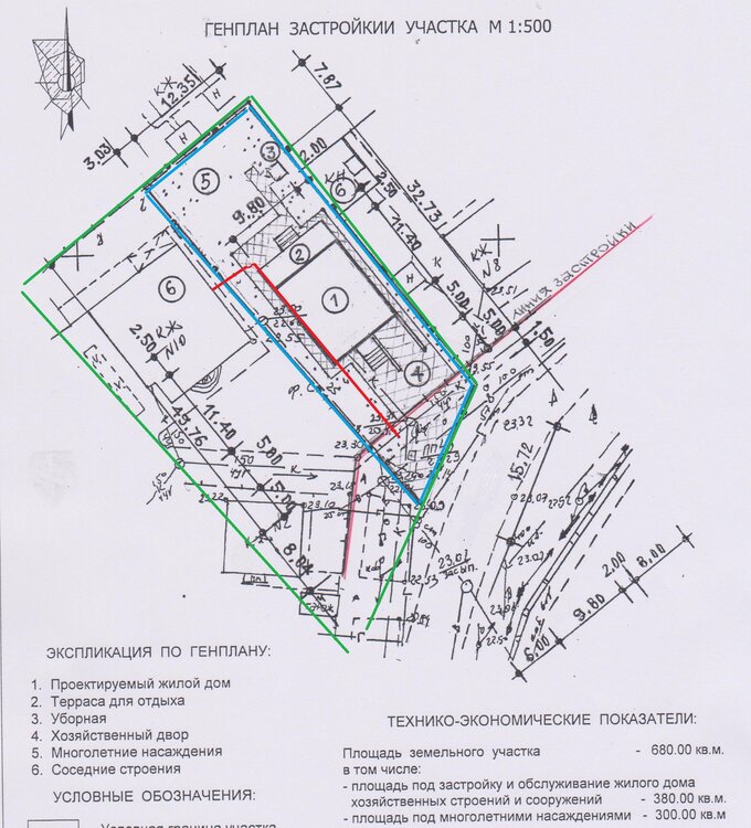

AlexAT Опубліковано: 1 жовтня 2015 Поділитись Опубліковано: 1 жовтня 2015 Вот оригинал, никаких газовых труб насколько я понимаю нет. [ATTACH]463787[/ATTACH] Водопровод к соседу как и у всех. Почему от него 5м? Это же не центральный водопровод. Или без разницы? Тогда буду соседа напрягать чтобы по прямой к центру своего дома перекладывал. А по поводу газопровода, я думал под землей только за пределами участков (по улице) могут прокладываться газовые трубы. По участку опасно и трудно обслуживать в будущем. Я правильно понял, что вы на своём участке отрыли чью-то трубу ? Или труба идёт по соседскому участку? Если на своём и трубы в топо нет - можете хоть отрезать, это ваш участок. Если труба у соседа и этой трубы у вас в топо нет, то смело стройтесь и потом её просто засыпьте как будто её там и нет. Если же труба прорисована в топо, то надо выяснять что да как. На самом деле, важно что в СП у вас прописано с расстояниями. Когда СП выдаётся, я так понимаю, архитектор все расстояния от коммуникаций учитывает. И если выдал такой СП, значит всё путём и это уже не ваши проблемы - главное, чтобы в СП конкретные цифры расстояний были. ИМХО Посилання на коментар Поділитися на інших сайтах More sharing options...

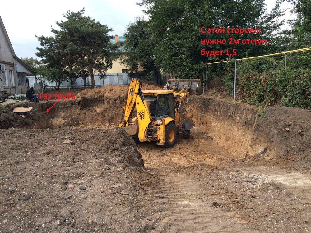

AlexAT Опубліковано: 5 жовтня 2015 Поділитись Опубліковано: 5 жовтня 2015 Так проблема в том, что из-за этой трубы в СП отступ от забора 2 метра, а в реале 1,5. За это у меня голова болит. На самом деле, до сих пор непонятно где именно находится эта труба, чтобы у вас расстояние до соседа уменьшилось. Что, эта чужая труба у вас на участке что ли ? Вы б пояснили как-то подробнее, что ли... Посилання на коментар Поділитися на інших сайтах More sharing options...
Pallich Опубліковано: 5 жовтня 2015 Поділитись Опубліковано: 5 жовтня 2015 На самом деле, до сих пор непонятно где именно находится эта труба, чтобы у вас расстояние до соседа уменьшилось. Что, эта чужая труба у вас на участке что ли ? Вы б пояснили как-то подробнее, что ли... Так вроде ж обьяснил все даже с фото в сообщении www.stroimdom.com.ua/forum/showpost.php?p=3653459&postcount=4327 чуть выше. Труба эта моего соседа слева, из-за нее не получается отступить от соседа справа 2 метра, а получается только 1,5. Там в сообщении на фото видно что и как. Посмотрите. 1 Посилання на коментар Поділитися на інших сайтах More sharing options...
AlexAT Опубліковано: 5 жовтня 2015 Поділитись Опубліковано: 5 жовтня 2015 Так вроде ж обьяснил все даже с фото в сообщении www.stroimdom.com.ua/forum/showpost.php?p=3653459&postcount=4327 чуть выше. Труба эта моего соседа слева, из-за нее не получается отступить от соседа справа 2 метра, а получается только 1,5. Там в сообщении на фото видно что и как. Посмотрите. Я всё равно не понял на чьём участке у вас эта труба. Если на соседском, то чего это вы яму роете прямо по меже-то? А если на вашем - то при чём тогда тот сосед вообще ? Я лично не читал ничего в ДБНах по поводу отступов от труб на соседских участках. Но: могут быть и нюансы, потому надо знать всю картинку. На топо- есть какие-то линии - надо уточнить у специалиста что они значат. Дайте саму картинку из СП. И расскажите что говорит сам тот сосед о трубе. И самое главное - вынос участка в натуру делали или нет ? Телепаты в отпуске - не дадите ясных и полных вводных, кто вам поможет? Посилання на коментар Поділитися на інших сайтах More sharing options...
Pallich Опубліковано: 6 жовтня 2015 Поділитись Опубліковано: 6 жовтня 2015 Я всё равно не понял на чьём участке у вас эта труба. Если на соседском, то чего это вы яму роете прямо по меже-то? А если на вашем - то при чём тогда тот сосед вообще ? Спасибо что пытаетесь разобраться. Я со своей стороны попытаюсь прояснить ситуацию. Участок был одним целым, хозяйка его разделила и продала часть мне. На плане прежний участок зеленым, мой выделен голубым. Труба указанна красной линией. Она не была указана на выкопировке, т.к. выкопировку хоть и делали сейчас но по данным 89года. Бред, согласен но я в этом не спец - обратился в местный исполком что выдали то выдали, это не мне знать как оно должно быть. Архитектура работающая в том же исполкоме (все делали официально) на основании наших пожеланий и выкопировки спланировала дом на участке. Как указано на приложенном плане. Когда стали копать котлован наткнулись на газовую трубу. По словам преждней хозяйки (а теперь соседки моей) и моим исследованиям - это таки газовая труба. И самое главное - вынос участка в натуру делали или нет ? Такое определение слышу впервые. Его не требовали в архитектуре, мы и не делали. Хотя может и есть. Как этот документ выглядит и какая на нем ниформация? 2 Посилання на коментар Поділитися на інших сайтах More sharing options...

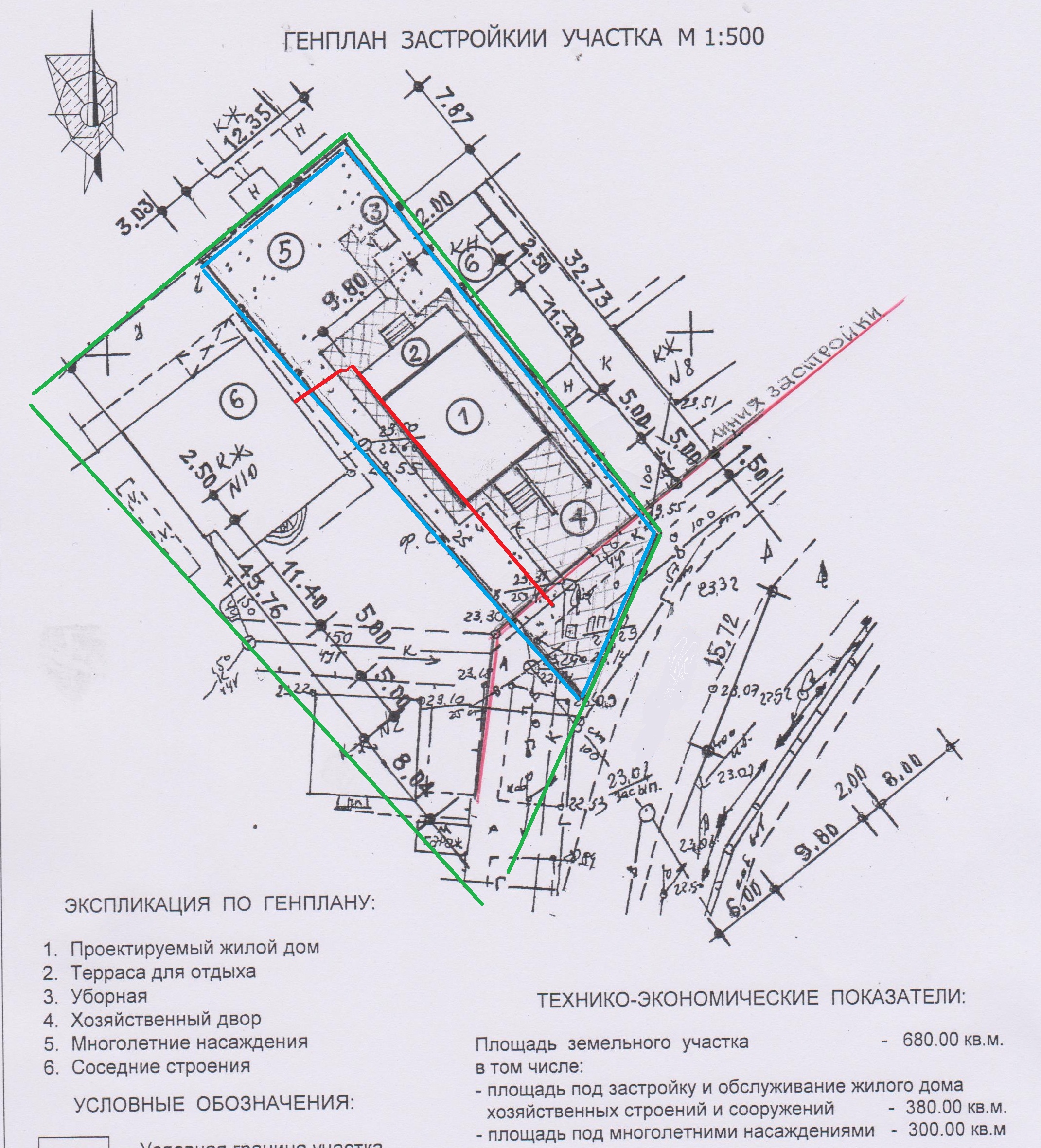

AlexAT Опубліковано: 7 жовтня 2015 Поділитись Опубліковано: 7 жовтня 2015 Спасибо что пытаетесь разобраться. Я со своей стороны попытаюсь прояснить ситуацию. Участок был одним целым, хозяйка его разделила и продала часть мне. [ATTACH]464623[/ATTACH] На плане прежний участок зеленым, мой выделен голубым. Труба указанна красной линией. Она не была указана на выкопировке, т.к. выкопировку хоть и делали сейчас но по данным 89года. Бред, согласен но я в этом не спец - обратился в местный исполком что выдали то выдали, это не мне знать как оно должно быть. Архитектура работающая в том же исполкоме (все делали официально) на основании наших пожеланий и выкопировки спланировала дом на участке. Как указано на приложенном плане. Когда стали копать котлован наткнулись на газовую трубу. По словам преждней хозяйки (а теперь соседки моей) и моим исследованиям - это таки газовая труба. Т.е. если я правильно понимаю, то труба - на вашем участке и даже более - проходит вообще по вашему фундаменту? А газ у прежнего хозяина - по проекту ? Может там посмотреть? Вообще - в такой ситуации строиться стрёмно. Я бы топал бы сейчас и к архитектору и в месный хххГАЗ. Надо понять на каком основании эту труба сейчас у вас находится и по возможности деактивировать её. Кто-то чего-то намутил - на вашем участке не может быть коммуникаций, которые вы не одобряли (хотя бы при покупке участка). Такое определение слышу впервые. Его не требовали в архитектуре, мы и не делали. Хотя может и есть. Как этот документ выглядит и какая на нем ниформация? Это не документ. Это операция. Ваш участок - вы где собираетесь ставить забор, на глазок? Или где соседка скажет? Вызываете геодезиста, он пробивает точки участка, которые записаны у вас в госакте - вот прямо по ним своё забор и ставите. Сделайте это сперва - так вы поймёте где у вас труба проходит вообще. Может всё и решится. Потому что на картинке оно одно, а в натуре - может быть совсем иное... 1 Посилання на коментар Поділитися на інших сайтах More sharing options...

Pallich Опубліковано: 7 жовтня 2015 Поділитись Опубліковано: 7 жовтня 2015 Т.е. если я правильно понимаю, то труба - на вашем участке и даже более - проходит вообще по вашему фундаменту? А газ у прежнего хозяина - по проекту ? Может там посмотреть? Вообще - в такой ситуации строиться стрёмно. Я бы топал бы сейчас и к архитектору и в месный хххГАЗ. Надо понять на каком основании эту труба сейчас у вас находится и по возможности деактивировать её. Кто-то чего-то намутил - на вашем участке не может быть коммуникаций, которые вы не одобряли (хотя бы при покупке участка). Все Вы правильно говорите - и тут уже не важно наверное по проекту она там или нет. В земле ее быть не должно, тем более по участку. В земле могут проходить только в охранной зоне. Иначе я в нее врезку сделаю в любом месте у себя на участке и хрен кого подпущу проверить - ибо частная собственность. Потому и делают сейчас все газовые трубы "по воздуху" на частных участках. И счетчики на воду на трубе ставят до участка по той же причине. Это не документ. Это операция. Ваш участок - вы где собираетесь ставить забор, на глазок? Или где соседка скажет? Вызываете геодезиста, он пробивает точки участка, которые записаны у вас в госакте - вот прямо по ним своё забор и ставите. Сделайте это сперва - так вы поймёте где у вас труба проходит вообще. Может всё и решится. Потому что на картинке оно одно, а в натуре - может быть совсем иное... Да, это сделал - участок мой получился как я показал на плане, и труба соседа стала теперь моей. Но вообще то у меня вопрос изначально о другом был. А вы меня все за трубу да за трубу. Я думал Вы по основному вопросу что-то скажете. 1 Посилання на коментар Поділитися на інших сайтах More sharing options...
