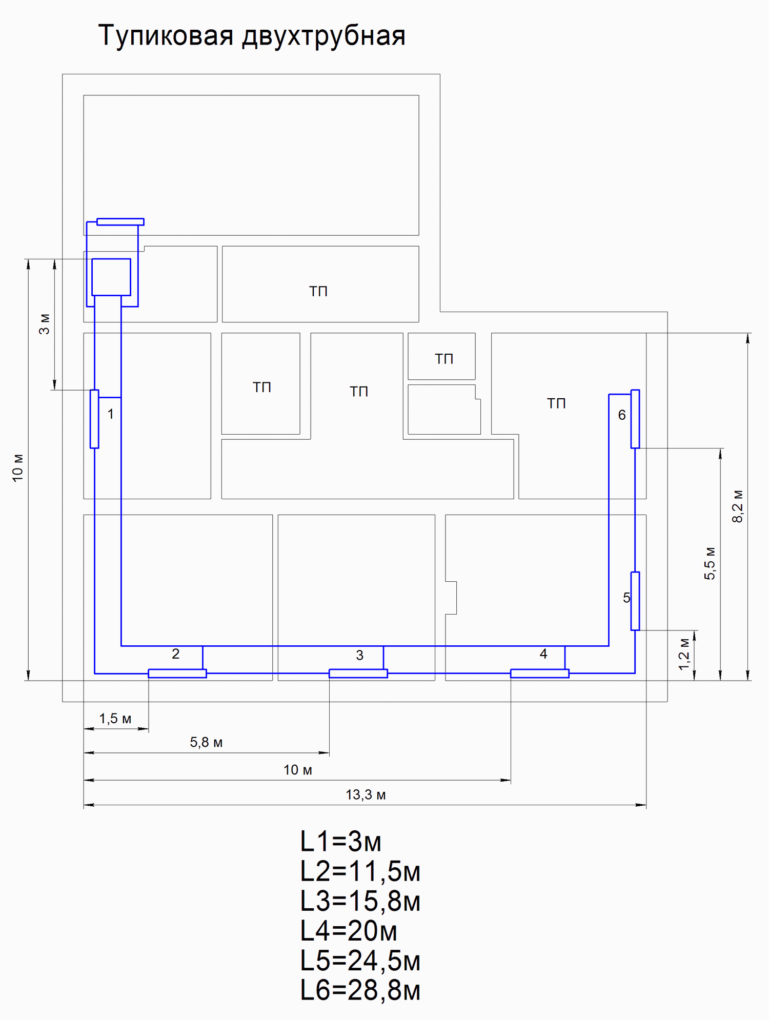

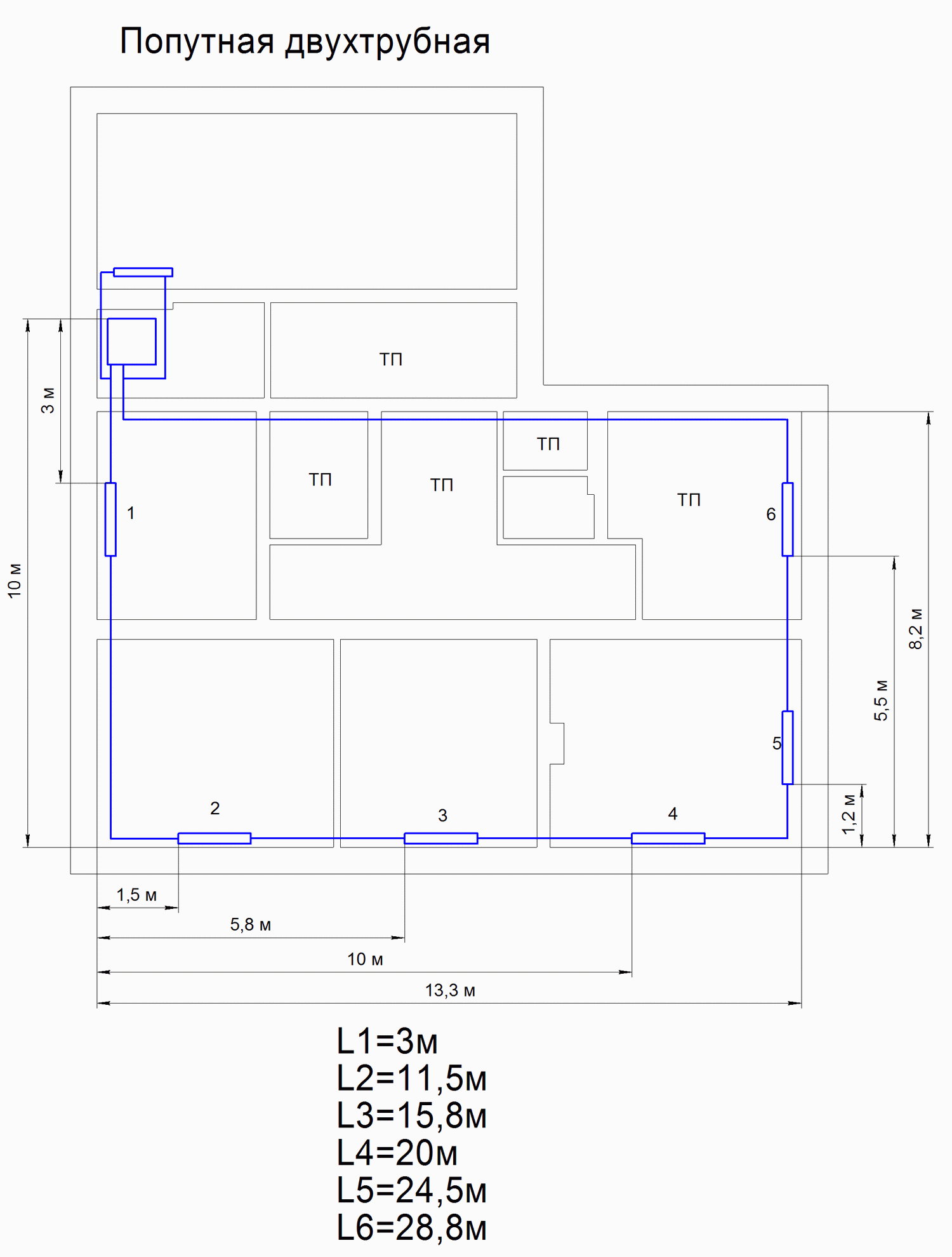

Надо делать "попутную двухтрубную". Хорошее описание
Спасибо, хорошие ссылки.

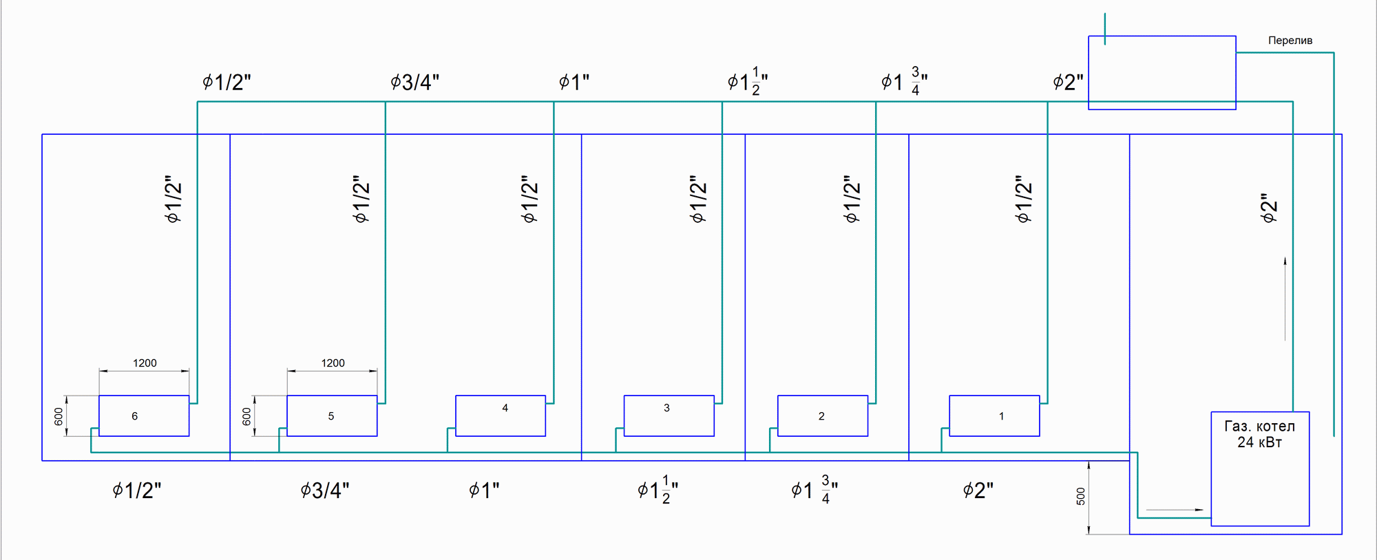

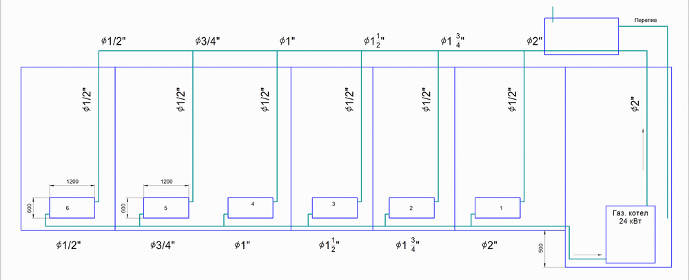

Теоретически можно делать и попутную и тупиковую(на пределе возможностей). Исходя из схемы и размеров дома желательно выбрать попутный двухтрубный? Размеры труб подобраны правильно (медь)? Можно ли 2" в целях экономии чем-то заменить?
Делите на отдельные контуры.
На Вашей схеме тупиковая двух-ка, нарисована, как Ленинградка, которая является нормальной гравитационкой.
Делить на 2 контура по 3 радиатора? И тянуть магистрали начиная с 1", потом 3/4", потом 1/2"?
Может и так, нужно посчитать.

Стояк первого этажа - 42 (два плеча по 35>28>22>18 )
Второго - 35 мм.
Можно было попробовать подводки к радиаторам в 15мм - но бум экспериментировать на следующем объекте :)
На самом деле, задача ставилась запустить большинство радиаторов... но не обязательно все.
- Александр, как Вы думаете - заработает?
- Самому интересно!
Это вообще, с технической точки зрения, непростая задача была. Система естественной циркуляции (без насосов) для площади в 230 кв. м, на заниженных диаметрах труб получилась сбалансированной. Разница на дальних радиаторах 3*/5*С
И легко запустилась, что меня немного удивило. И Заказчика.

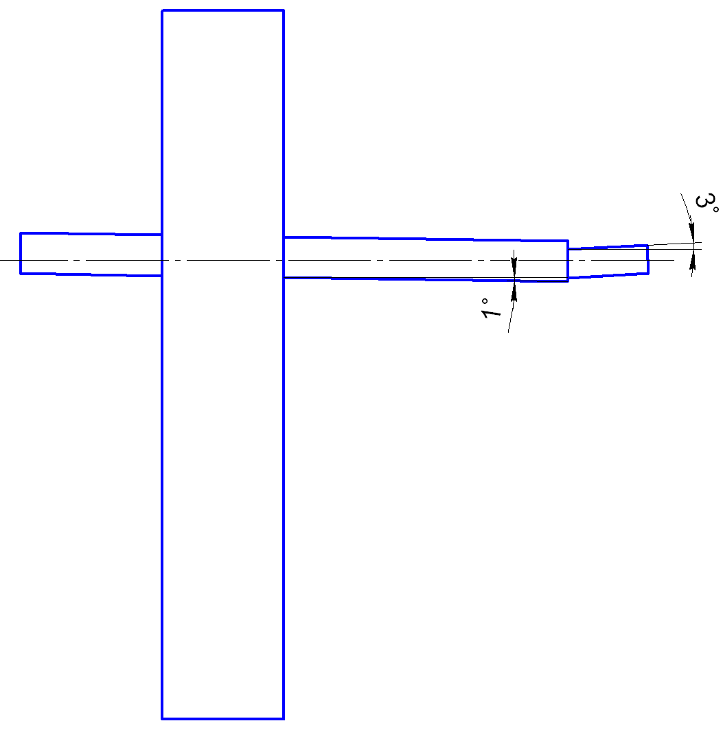

Есть котел Виссман-конденсатник, парапетник. Труба выведена через стену, есть отдельная трубка для слива конденсата. Но зимой, снаружи здания, под трубой на отмостке, за период отопления, выросла гора льда от капающего конденсата. Часть коденсата вытекает через сливную трубку внутри котельной, часть вытекает снаружи здания.
Это что неправильный монтаж? Труба снаружи здания должна быть приподнята вверх, чтоб конденсат не вытекал наружу?

Не ожидал, что это не простой вопрос.
Я не владею понятиями-удлинитель и пр.
Я павильно понял или все наоборот (см. рисунок)?
Я павильно понял
Да, именно так в этой рекомендации производителя - на рекомендации конкретного производителя и опирайтесь.

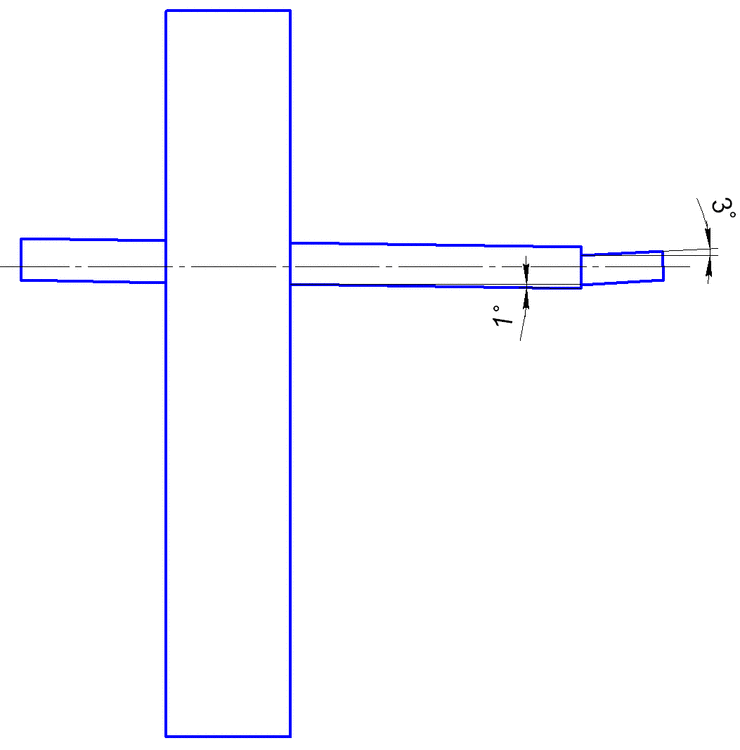

Я павильно понял .... (см. рисунок)?
Нет.

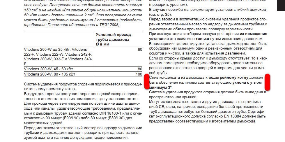

Для конденсационника - уклон к котлу, для обычного - уклон на улицу.
Обратите внимание на мин. угол уклона.
Инструкция производителя для конденсационника.
Котел конденсатник, на рисунке в посте №315 я указал угол 3 градуса внутрь помещения для внутренней трубы, ее наружный конец надо будет обрезать со скосом. Наружная труба с уклоном 1 градус из помещения.
.....угол 3 градуса внутрь помещения для внутренней трубы, ее наружный конец надо будет обрезать со скосом.....
Обрезать - только в случае самостоятельного изготовления. Фирменные уже идут со скосом.
Зачем эти извраты? Гляньте в инструкции, в самом конце, фирменные элементы дымохода - все должно стать понятно(вы не сможете собрать так как нарисовали).
