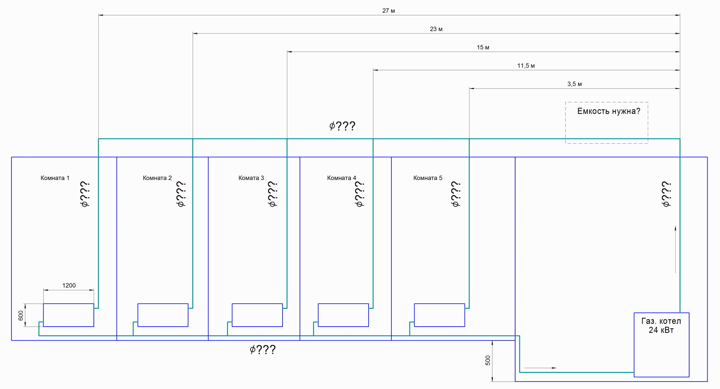

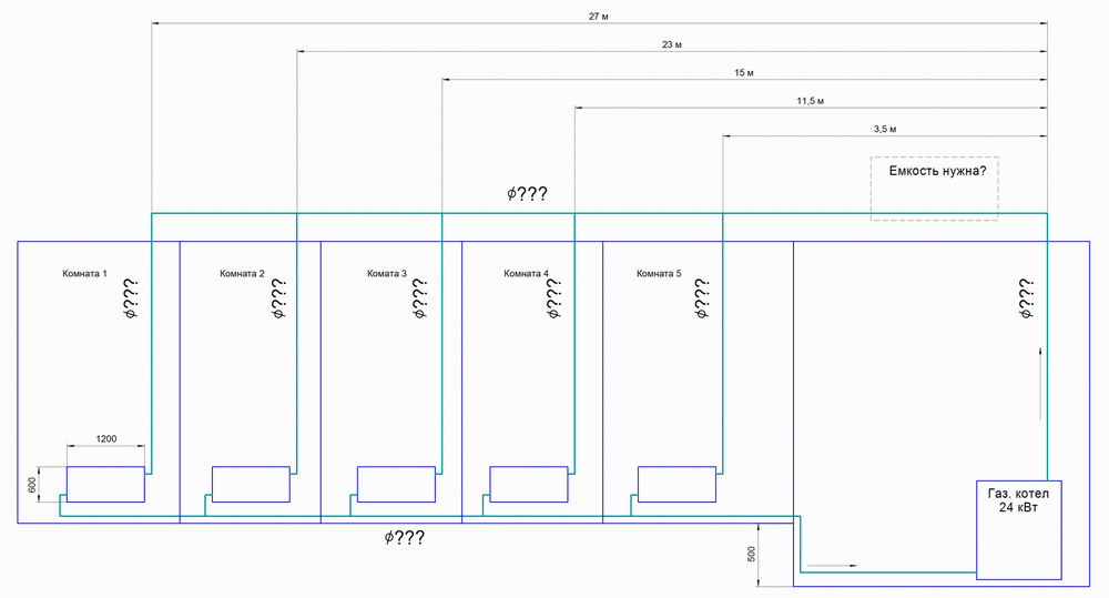

Есть пару вопросов по ГСО (как основной вариант) и с насосом как запасной при необходимости, если можете дайте ответ:
1) При монтаже радиаторы нужно выставлять строго по горизонту?
2) При ГСО, если выставлено последовательно в ряд 5 радиаторов (600*1200) под потолком протянута магистраль подачи из меди и от нее опускаются вниз отводы для каждой батареи. Внизу, вдоль пола, протянута магистраль обратки, такого же диаметра что и подача. Какие примерно должны быть диаметры трубы? Или труба должна ступенчато сужаться к последнему радиатору?
3) Трубы подачи и обратки нужно устанавливать с уклоном?
4) На фото Вы задували пеной (голубая) места стыковки утеплителя на трубах? Утеплитель простой серый поролон? Почему не с красной пленкой снаружи? Все трубы будут заштукатурены или залиты стяжкой?
5) Труба канализации 110 тоже будет намертво залита в стяжку.
Можете дать общие требования-рекомендации по монтажу ГСО
Нет
Надо делать "попутную двухтрубную". Хорошее описание
Желательно, но не обязательно. Как показывает реальность :)
100-ка - нет. Намертво - это слишком громко сказано.
Отвечу ещё подробней вечером, сейчас убегаю.
