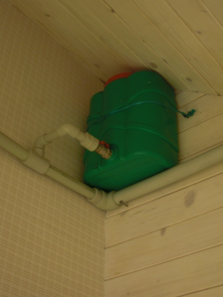

Дякую за поради. Korni, вибачте, що у Вас в гостях. Бак який нам вчепили і на бак зовсім, більше схоже на каністру для води. Дивно, що воно ще й працює, але я весь час в очікувані – або відірветься, або розплавиться. Тому міняти будемо обов’язково. Є ще одне застереження – гарячий бак біля дерева це безпечно? Можливо його треба робити з подвійними стінками? Ну і форма можливо буде не завсім стандартна, він під самим дахом у найвищий точці.
Сергію, дуже дякую. Я Вам напишу, розпитаю про деталі. А то може приїжджайте на заміри:);)
Это безопасно.
И против доброжелательных и профессиональных вопросов в ветке я не возражаю.
Даже поощряю, когда ко мне обращаются в личку. Прошу повторять в ветке, шоб не зря писалось.

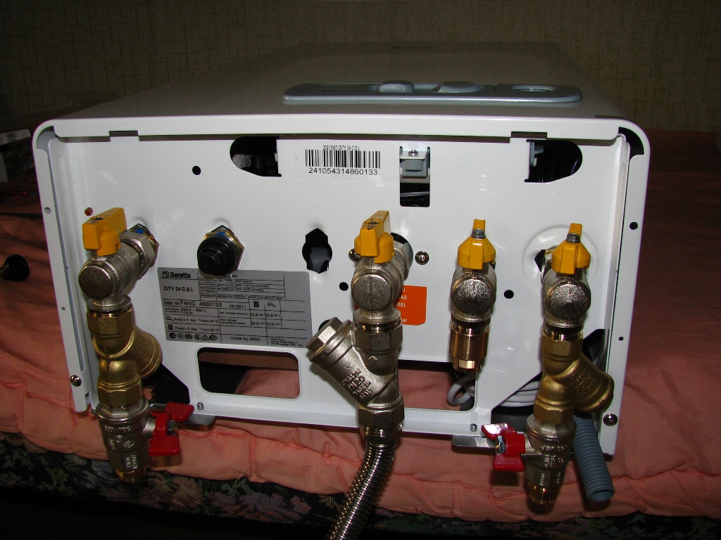

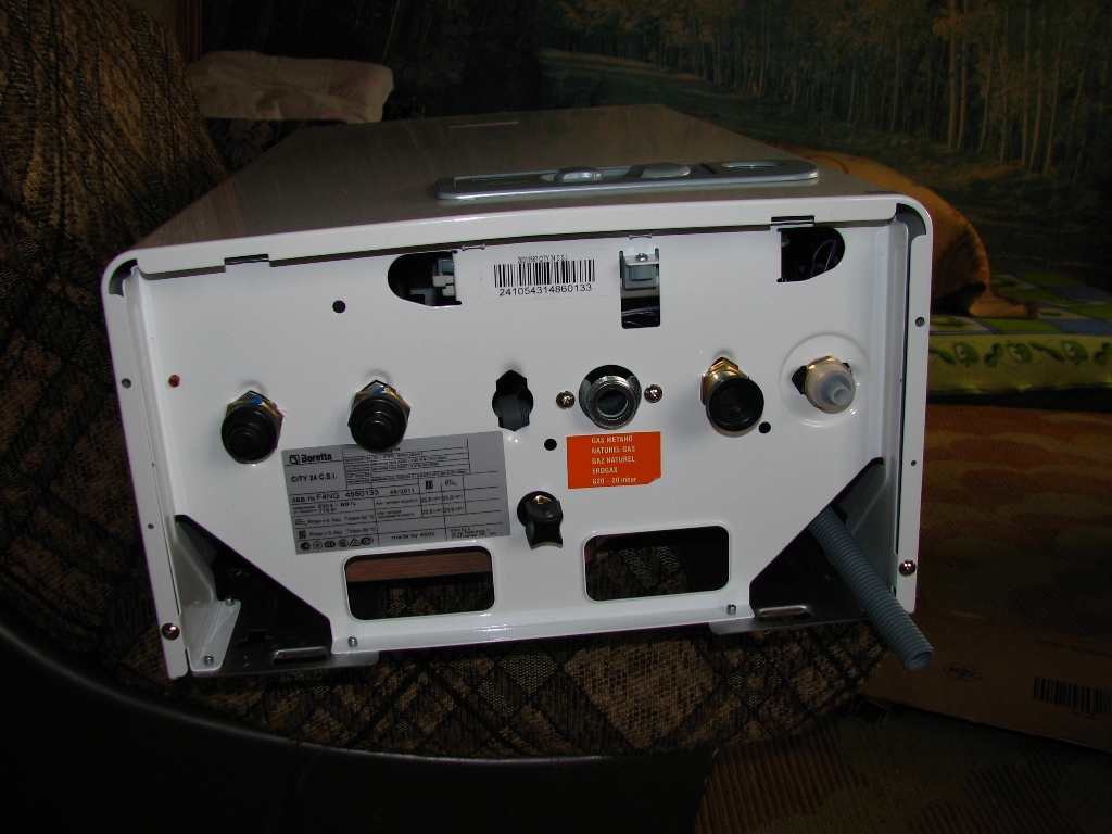

У меня возникло пару первых вопросов (и боюсь не последних) по подключению котла. Прикупив на Юности часть арматуры и прочее, сразу дома попробовал накрутить на котел. И вот что вышло.

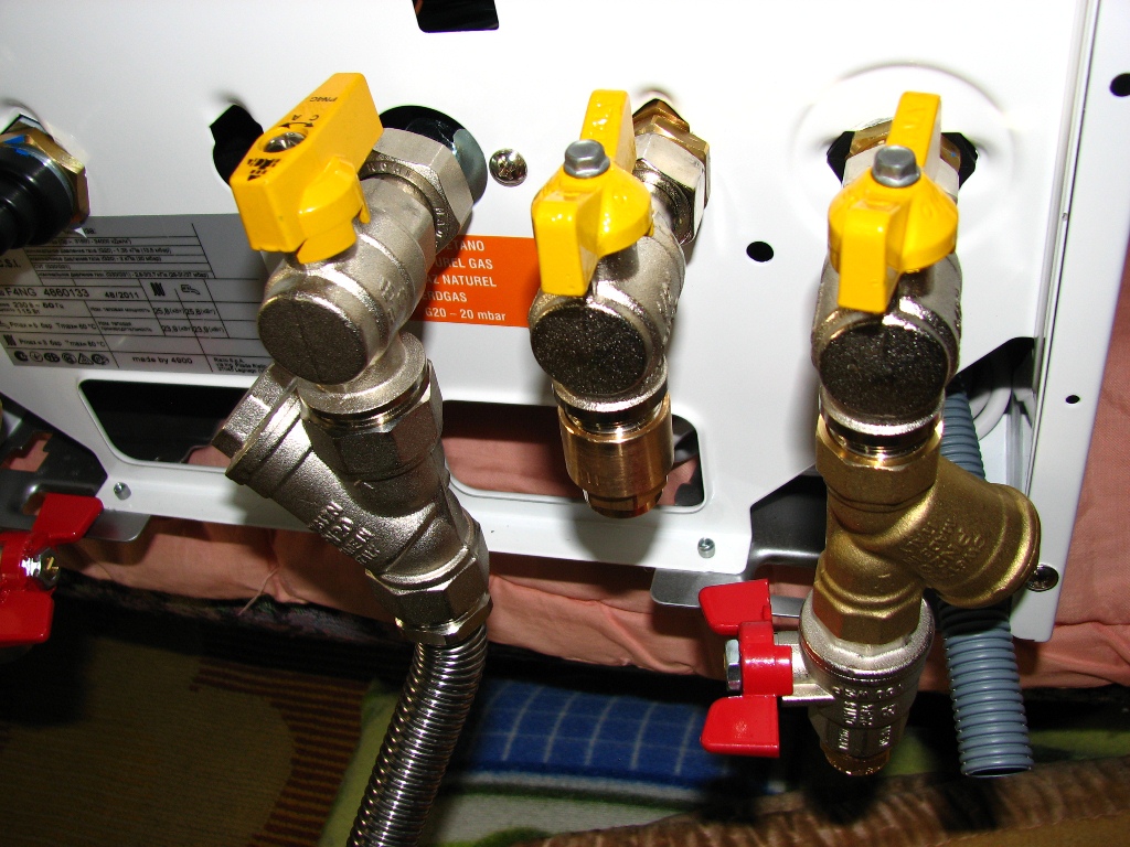

Отсечные краны с желтым вентилем - угловые американки. На обратке и вводе сантех воды грубые фильтры, на газ - газовый. После фильтров опять отсечные обычные краны. Затем переходники 18 на 3/4 и 15 на 1/2 к которым должны припаиваться медные колена. На фото нет кранов на подаче и фильтры стоят не той стороной. Я все переставлял правильно, только сфоткать забыл.
Вопросы:

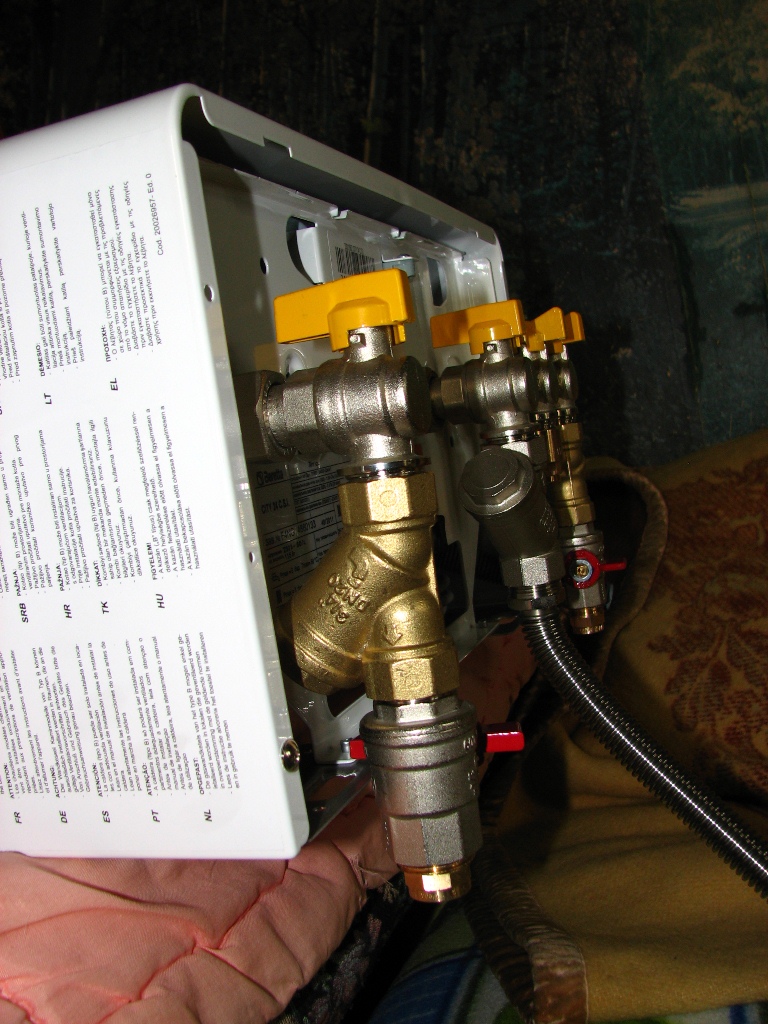

1. В таком порядке американка-фильтр-кран они уже не помещаются до стены. Как поступить в таком случае? После фильтра поставить колено, потом кран, потом опять колено, и еще колено, чтоб убрать трубы в стену???
2. Красные краны должны быть простыми или американки?
могу ли я как-то заставить встать вентили в удобном положении, если кран накручивается по резьбе как ему хочется. Тоже самое касается фильтров. Они становятся все в разных положениях. А хотелось бы чтобы вниз при горизонтальном расположении фильтра.
3. После красного крана лучше простой переходник 18 на 3/4 или сразу с гайкой, чтобы в этом месте избежать пайки? Если простой переходник, то когда паять это место?
Спасибо огромное за ответы, консультации и мастер-класс:rolleyes:!!!

Это смотря какая задача стоит? Труба в стену или вдоль стены?
Берете много разных пасочек, сюрпочек, пимпочек и подбираете. Но в любом случае вопром можно решить.
