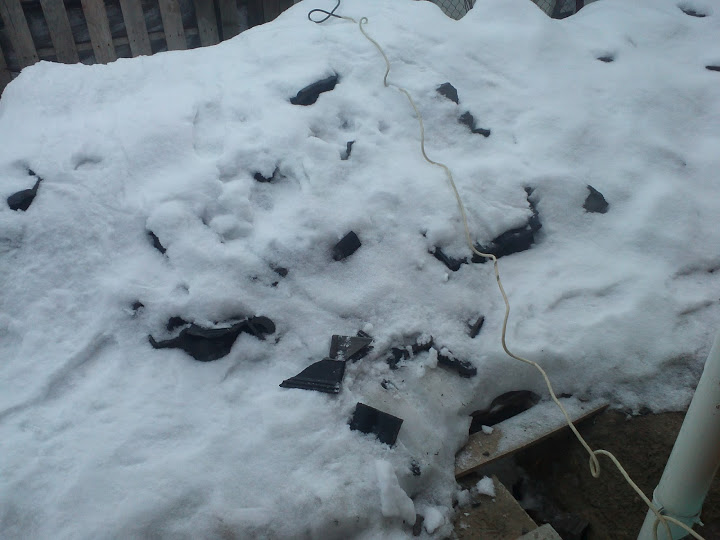

А ударные нагрузки регламентируются или нет? Статическая и динамическая (ударная) нагрузки обычно разделяются.
Почитала и призадумалась...
У меня на крыше лежит ЦПЧ БРААС. Зимой этой муж тысячу раз ходил по ней с полным ведром цементного раствора (72 кг +..?) и... ничего, ни одна черепичка не хрустнула и не треснула! Интересно, это так Браас от Вортекса отличается? Или в чем-то другом проблема?
Итак. Все решения на своей стройке принимала я. Так что винить я могу только себя. И я глубоко убеждена, что никакие архитекторы, прорабы или технадзоры не спасут застройщика от принятия решений на своей стройке и, соответственно, ответственности.
Выбор поставщика и исполнителя по крыше я начала еще прошлой зимой. В частности, в январе я попросила Таню из Мастер-Даха просчитать мне комплектацию крыши по моему типовому проекту. Если быть откровенной, то Мастер-Дах именно как исполнитель мне не подошел из-за моего субъективного мнения, сформированного в процессе чтения отчетов об их работе (подчеркиваю, работе крышников, но не Тани как менеджера!). При работе бригад часто возникали вопросы, требующие переделок. Я этого не хотела, т.к. любые переделки подразумевают испорченный материал (мое имхо).
Поэтому, я параллельно начала общение с Олегом, сначала как потенциальным технадзором, а потом и как с потенциальным исполнителем (на момент первого обращения я не знала, что у Олега есть свои бригады крышников). Также получила смету с комплектацией.
Я сравнила обе комплектации, попросила Таню добавить то, чего не было в предварительной смете Мастер-Даха, но было в смете Олега (например, капельник под пленку) или заменить пластиковые крепления для водостока на металлические.
Обе стороны видели проект моего дома и проект моей крыши перед составлением первой сметы.
Обе первые сметы были без снегорезов.
И Тане, и Олегу я задала вопрос об их необходимости.
Тане мне при общении показала два варианта (алюминиевые и стальные) и сказала, что были случаи, когда алюминиевые "слизываются" снегом. Конечно же, стальные мне понравились больше. Кроме цены - 5.1 евро за штуку.
Олег по поводу снегорезов ответил следующее (далее приведу цитату из почты, надеюсь Олег не будет против):
появился вопрос: снегорезы будем ставить? это дорогое удовольствие?
Снегорезадержатели ставить нужно, обязательно. Не пойму только печему я их не вписал.
Если правильно делать, по всей крыше, то из нужно будет примерно 200 шт, цена примерно 14-15 грн. Итого около 3тыс грн.
Если с бюджетом скрутно, то можно поставить попозже, через год два, больше нельзя, а то привыкнете и уже не нужны будут.:-)
В рекомендациях Браас по ЦПЧ указана необходимость снегорезов по ВСЕЙ плоскости крыши, а не только по краю, как на многих крышах, в т.ч. Мастер-Дах.

При количестве 200 штук только на верхнюю кровлю, 1020 евро только за снегорезы без установки в тот момент было для меня дорогим решением. Ставить алюминиевые, которые могут "слизаться", мне показалось неразумным.
Дальнейший ход событий вы уже знаете.
Таня может подтвердить, что я не настаивала, что случай гарантийный, и заказала дополнительную черепицу, чтобы выкупить весной. Работа бригады Олега по замене черепицы и установке снегорезов также была оплачена.

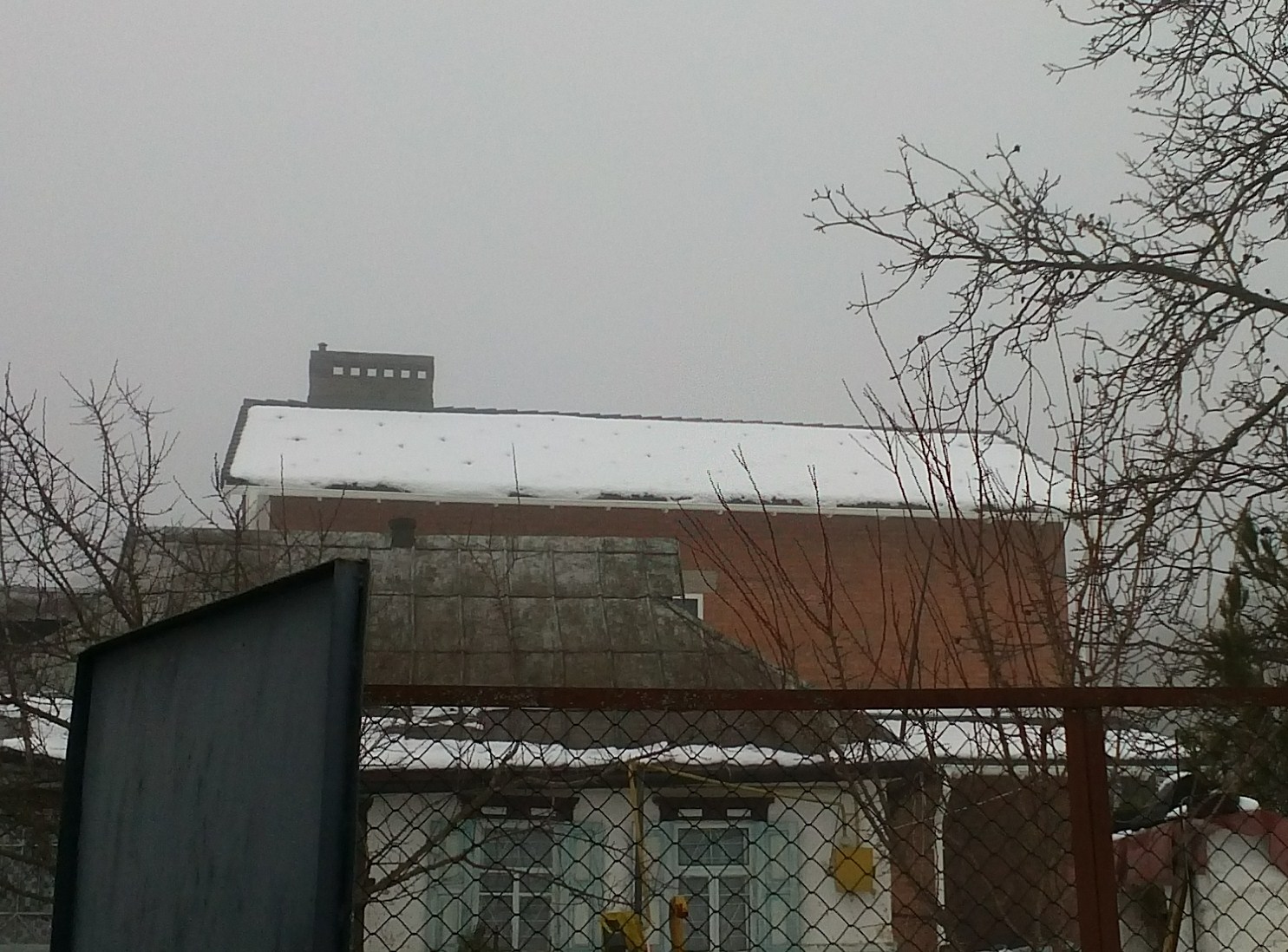

Снег понемногу сползает, снегорезы проступают, пока ничего не падало
На веранде снег сползает (уже сполз от стены на четыре ряда черепицы), но тоже не падает, похоже тает по мере сползания (или наоборот, сползает по мере таяния)
Судя по фото - просится система снеготаяния в желобах. ИМХО.
она и без фото просится... про выводы для нее уже думаю...

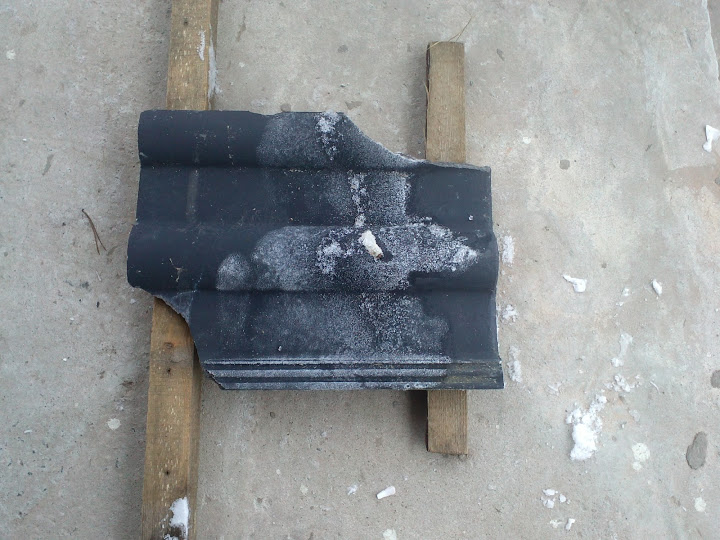

Можно проверить. Всего-то надо иметь 80 кГ веса и два бруска :)
взяла сегодня одну из битых черепичин из вот этой кучи (т.е. мокрую и мерзлую)
поставила ее на два бруска
т.к. весу во мне гораздо меньше 80, то я для надежности еще и попрыгала посередине, и даже с силой била пяткой... она выдержала

то есть лед крепче черепицы? :)

Может слабые места у данной черепичины уже откололись ранее?
Люся, для чистоты эксперимента берите целую черепичину и прыгайте с высоты 1 м. Защитную одежду и каску одеть обязательно!:)

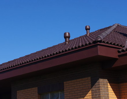

какого цвета лучше сделать грибок для вентиляции топочной? серого в цвет крыши или белого в цвет водосточки?
В цвет крыши))))), так она становиться практически незаметной:)
у меня уже были такие полеты фантазии... всю черепицу поверху накрыть еще одной обрешеткой для защиты... а потом еще один слой для защиты обрешетки... и так до бесконечности
Одной будет достаточно.
Не обрешетка, а стропилины 50х200.
Вот такой,врезается в крышу,прямоток(что мощнее того,что Вы хотите),см. тут(ссылка устарела)
Неоднократно ставили в таких помещениях.
Фото на реальном доме,кровля ЦПЧ Аляска,что мы монтировали.
п.с.Также имхую,что и посимпатичней,есть серый цвет,да и стену "бурить" не надо.
