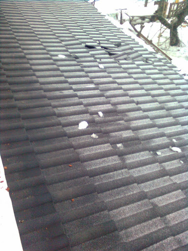

Если хоть кто-нибудь, когда-нибудь и где-нибудь будет говорить вам, что крыше с углом 26 и даже 18 градусов не нужны или не обязательны снегорезы, НЕ ВЕРЬТЕ!!! :cry: :cry: :cry:

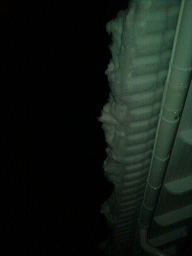

Снег, который упал на веранду, проломил таки черепицу посередине. Затем весь пласт начал сползать вниз. Опережая вопросы скажу, что счистить его заранее было крайне проблематично, т.к. он смерзся в одно целое. Сползая сплошным пластом, он выдвинулся примерно на метр за водосточку и потом, с огромным грохотом посреди ночи, упал, сломав при этом первый ряд черепицы и вывернув водосточку наизнанку. Удар от падения чуть было даже не снес старую хату, которая стоит перед домом.
Олег snitsar, возможно, лучше меня опишет повреждения, но, как по мне, то все очень грустно. :(

Очень -очень жаль! Такая красивенькая была крыша! По фото создается впечатление, что на крышу упало с неба что-то очень тяжеленное, разрушив не только первый ряд черепицы!

На верхней части кровли тоже нет снегоуловителей? И какой уклон?

верхняя - 26 градусов, веранда - 18
снегорезы не ставили ни там, ни там... на след.неделе поставим...
от первого падения пострадала только черепица посередине, но общая масса снега огромна (сверху несколько тонн плюс то, что уже лежало на веранде) и эта масса смерзлась в один большой кусок льда... и он переломил передний ряд... хорошо хоть хата устояла, а то свекровь сильно испугалась, когда среди ночи глыба шарахнула по стене...

Я же говорю о снегорезах, т.к. снегозадержатели (решетки) вывернуло бы с мясом... т.е. их надо ставить вместе со снегорезами... Снегорезы бывают разные, и по цене тоже... Самые прочные, которые мне понравились, - стальные, 5,5евро/штука :o
Алюминиевые дешевле, на мою крышу 1350 грн без установки
Вопрос не о цене, а о том, что практически все, с кем я говорила по поводу крыши, не говорили, что они в моем случае обязательны... :cry:

У меня 18 град. Мне "черепичники" тоже сказали, что ничего не нужно ставить. И я не ставила. Но, на моей кровле снега практически не было, т.к. его ветром сдуло.
У Вас проблемный узел кровля-веранда. Надо защитить веранду от падения снега с основной кровли. Тут надо хорошо всё обдумать.

пока придумала установить снегорезы по всей плоскости крыши, чтобы и держали, и резали, если что...

"должен был" и "подумал" - это разные вещи... мы брали типовой проект, предполагалось, что он "проверен" на ошибки и в проектировании, и в эксплуатации...
кроме того, Олег переделывал чертеж крыши под ЦПЧ... хотя, как мне кажется, с битумки (которая в типовом) снег бы точно также сполз и повреждения были бы просто другие, например, проломленное OSB...
У меня на БЧ лежит, тает, образует сплошное ледяное поле под снежным покровом, но не сползает. :) Надеюсь, что так оно и будет в дальнейшем.

Кстати да, у меня правда пока не битумка, а подкладочник, но так ничего и не сползло, на сегодня уже почти весь стаял. Те же 30 градусов. Я вообще ни у кого не видел на битумке снегорезов - наверное таки не сползает.
У меня полный тест-драйв:D
Половина - БЧ, половина - ПК. :)
Держится и там и там.

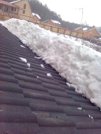

Правда, подкладочный работает гораздо сильнее. Сегодня ездил. Там где БЧ (наветренная сторона и солнце там 70% в течении дня) осталось около 10см плотного снега и местами прогалины до битумки.
А там где подкладочный - 10-15! см льда и сверху несколько сантиметров наста.
Посчитал, на этом скате лежит почти 9 тонн "снега". Если эта лавина сойдет - будет вава:o
пока ваш общий тест-драйв показывает, что при подобном моему расположению крыши надо делать крышу из БЧ... но мне она не нравится и мне об этой особенности никто не сказал... :(
Просто, зря вас "отговорили" от снегозадержателей. Ну вроде как ничего непоправимого не произошло, хоть и попали маленько на деньги.
