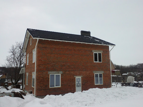

Так как крышу делал я, то и отдуваться мне.:(
На установке снегозадержателей особо не настаиваю, на черепице их всегда можно доставить после установки крыши, собственно что в ближайшее время планируем сделать.
Поломанную снегом черепицу вижу впервые, поэтому сам в шоке от результата, так что большая просьба не давить на "надо было настоять, доказать и т.д.", так как и для заказчика сумма в пару тыс. грн. очень часто не копейки.

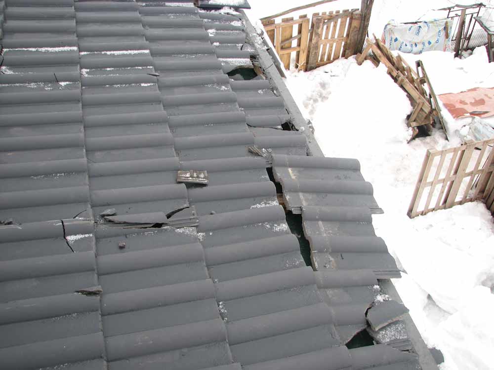

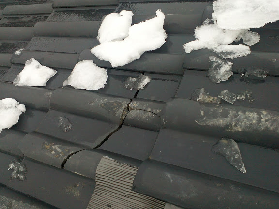

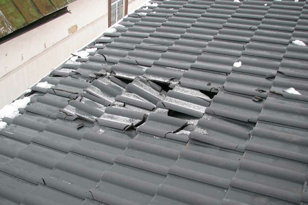

Фото 001. Результат падения снега с верхнего яруса крыши на нижний. таких мест три.
Фото 002. Поломанный первый ряд черепицы сползающей глыбой снега. Из всего ряда выжила только одна черепичка.

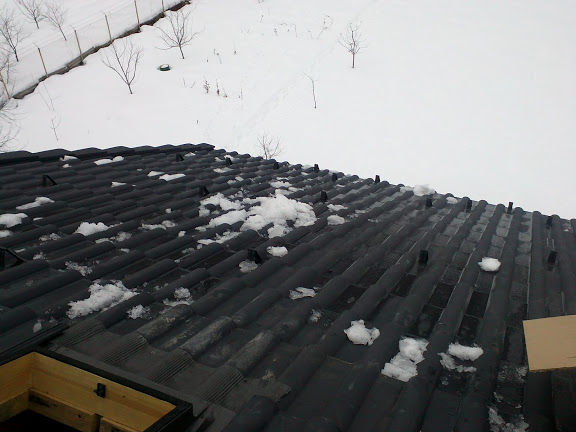

Фото 003. Вывернутый тем же снегом водосток.

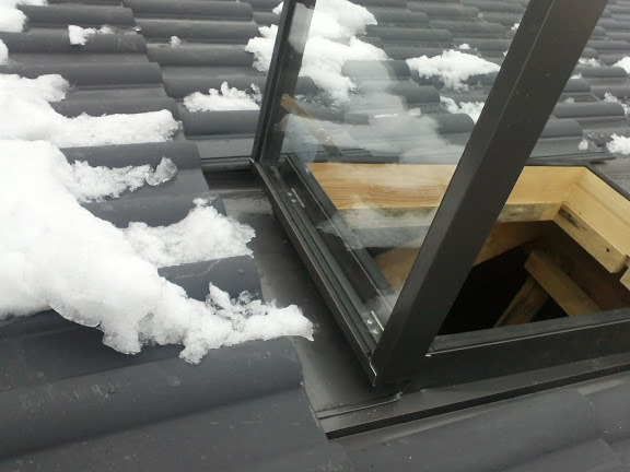

Фото 004. Это та самая горка снега которая "ползала" по крышам.
В результате поломано в общей сложности около сотни рядовых черепичек и одна боковая. Обрешетка целая, на пленке дыр также не обнаружил, при замене посмотрим более тщательно. Водосточка целая, нужно будет только согнуть крюки обратно и вставить желоб на место.
Возможно нужно будет заменить несколько гребешков свеса, так как местами сломаны "усы"- чтобы не было домика для птиц.
Думаю за день реально все исправить.
Чтобы в будущем ситуация не повторилась, планируется установка снегозадерживающих крючков по всей площади крыши, для равномерного удержания.

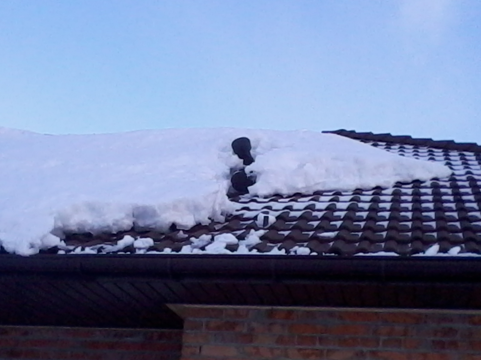

У меня снег сошел и повырывал венткомплекты именно с той стороны, где стояли снегорезы ( на фото видно ), поэтому, мне кажется, эффективность снегорезов будет только тогда, когда вся плоскость крыши будет ими покрыта, а не один-два ряда:
Себе тоже хочу теперь максимально наполнить плоскость крыши снегорезами, а вот снегозадержателей боюсь.

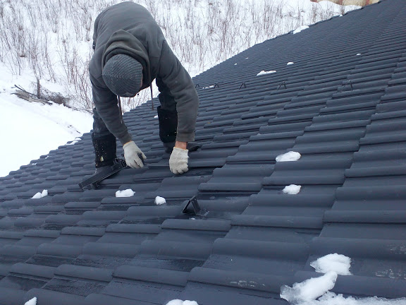

Удалось наконец-то расставить снегорезы.
CAM00017.jpg.d869b39eb0b0573e9ca5abd61001bd88.jpgCAM00022.jpg.669ec5ed4504817f48e7fd8acf53653e.jpgCAM00032.jpg.3188458ee51ed20383dcc947591b18fa.jpg
Причина задержки в том, что люк на крышу был покрыт льдом и не открывался. Плюс на фото видно, что для открывания необходимо свободное пространство НАД люком, а там как раз очень удобное место для намерзания льда... надо будет что-то придумать, какую-то гибкую "юбку" что ли...

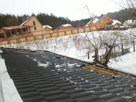

ЦПЧ - очень хрупкое покрытие :( Если при укладывании по черепице передвигались относительно легко, наступая не на замок конечно, то сейчас, после морозов, очень много хрустело под ногами... Например, тут четко видно, куда ступала нога, перед раздавливанием... и я точно помню, что сама становилась раньше на волну этой черепичины и без последствий...
С верандой все было совсем грустно :( Пришлось заменить большую часть черепицы, почти все гребни свеса. Хотя у меня был запас около 150 рядовых черепичин, еще 60 надо докупать, не хватило целых... :( Заканчивали укладку уже в сумерках и я не фотографировала, но пока уложили то, что было и хоть как-то могло держаться, - с надбитыми углами и сколами...
Это относится к любой керамике с нарушенной технологией обжига. У меня сейчас кирпич на участке в штабеле лежит, пока сухой - очень даже ничего. Сейчас верхние ряды намокли - в руки взять нельзя, рассыпаются в труху. Нижние тоже стали мягче. Высохнет - опять прочность наберет. Это недожженый кирпич. Тоже самое и с Вашей черепицей. По хорошему - это брак, подлежащий замене.
извините, но ЦПЧ - это не керамика... какой обжиг?
