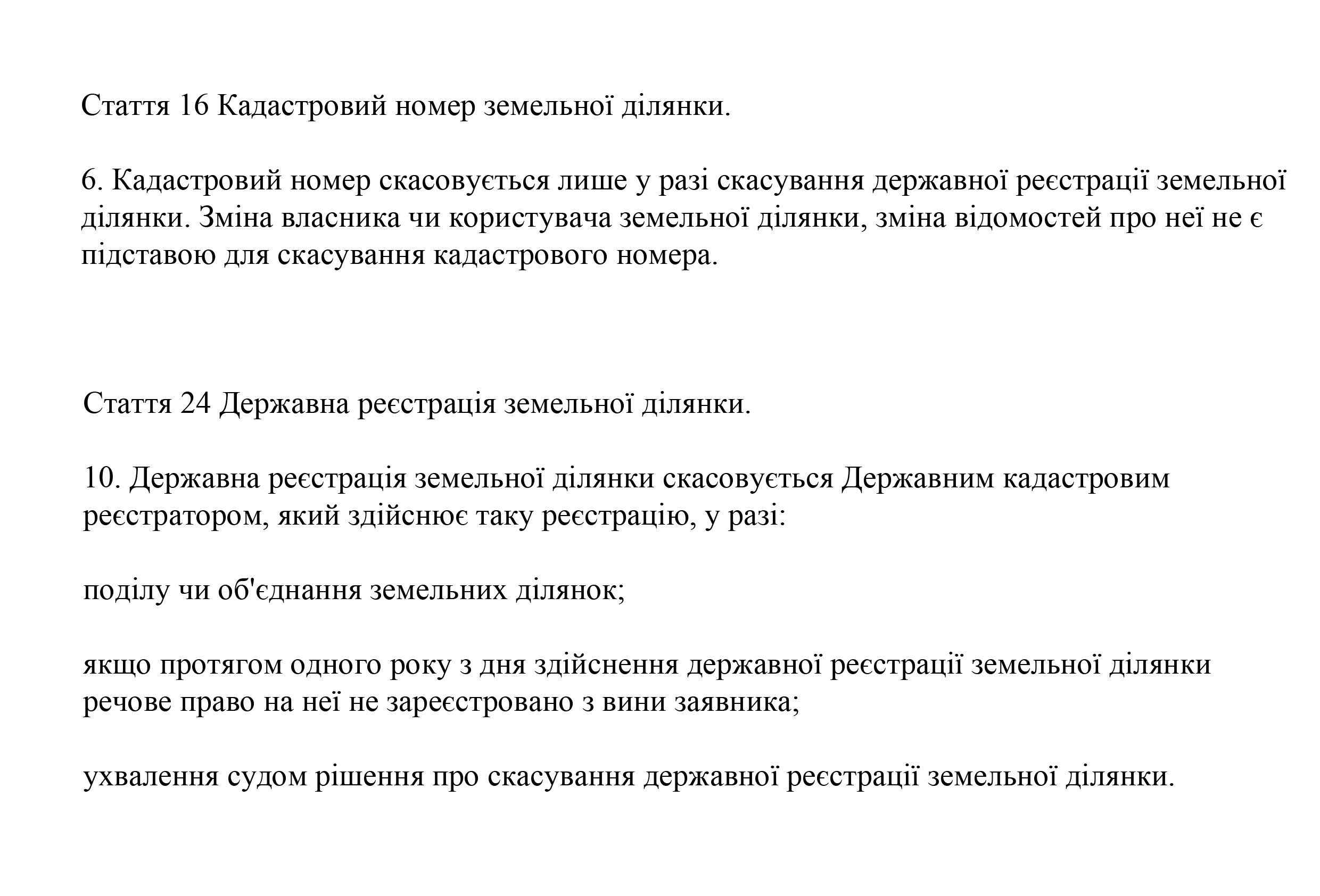

И не тяните, иначе может быть такое(Земельний Кодекс):
в сентябре 20 года получил на руки проектземлеустрою в 2-екземплярах, один так и не занес в сельсовет.
оформлял 10 соток под строительство в Киев.области
Так ділянка не оформлена - вона не у вашій власності
В сельсовет на сессию с заявлением на "разрешить приватизацию участка".
Так, треба щоб сесія затвердила проект землевідводу і надала ділянку у власність, це зазвичай одним рішенням, тоді реєстратор внесе у реєстр і на карті з’явиться "приватна власність"
