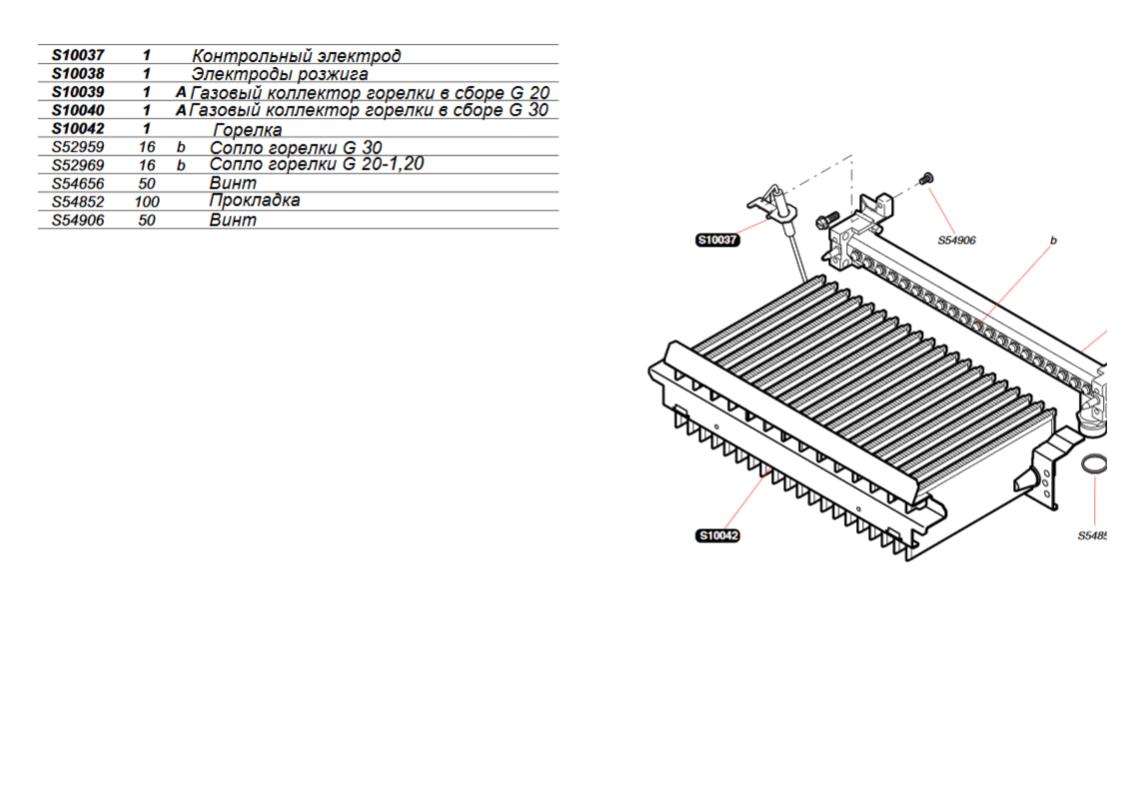

Котел saunier duval combitek при включении отопления (иногда и гор. воды)происходит следующее: включается электроподжиг, зажигается газ и начинает греть воду и моментально опять включается электроподжиг, трещит секунды 3-4 и вырубается котел. ВЫКЛ-ВКЛ все повторяется и только со 2 - 3 раза перезагрузки начинает работать нормально. Бывает отопление работает всю ночь нормально, а бывает выключается. Подскажите причину неисправности и пути устранения. Спасибо!
Для начала почистить электрод ионизации и проверить настройки газ клапана.
Напряжение в сети, стабилизатор?
Напряжение в сети скачет, поэтому стабилизатор обязательно присутствует. Остальное попробую сделать. Электрод ионизации-это на чертеже №S10037? Большое спасибо за совет.
Да. Можно почистить металлической сеточкой для посуды, тока аккуратно.
Все сделал так как написали. Оказалось все так просто.Теперь котел работает как часики:)Огромное СПАСИБО!!!:beer:
