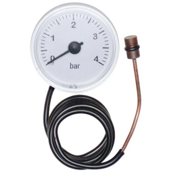

поломалась медная трубка манометра котла Вайлант возле самого манометра. Конструкция такого плана как на фото. Правильно ли я понимаю, в манометр вставляется гильза с дыркой сквозной, такая же как на фото (эта часть идет в магистраль), и чтобы отремонтировать манометр нужно выпаять старую обломанную трубку и впаять оставшийся конец?
НЕТ НЕ ТАК,Вам нада этот манометр выбросить и поставить новый.
Суть в том что там изначально была жидкость или газ под определённым давлением.
гильза что вставляется в систему отопления она же с дыркой, т.е оно изначально не герметичное, и вода струей при переломе тому факт. Или за счет герметичности со стороны табло спецжидкость не вытекала? И что за годы хранения на складах она не испарилась?
как его самому заменить?
Змінено користувачем akineo
На самом деле все так, как Вы и написали. То камрад перепутал с указателем температуры (бывают на некоторых котлах манометры с указателем температуры). а отремонтировать манометр с отломаной трубкой возле указателя - геморойно. Выпаять старую то можно, но нарушается герметичность внутри самого манометра, и он зачастую начинает протекать. По нормальному - нужно менять, но можно попробовать перепаять.
скажите, пожалуйста, как его заменить. Второй конец с гильзой и прокладкой вставляется трубу системы отопления в котле, фиксируется какойто металлической пластиной. Его просто вытянуть за трубку, или нужно снимать насос.
Вот фото из ютуба, видно куда вставляется гильза.
Извиняюсь! да я перепутал с термометром.
