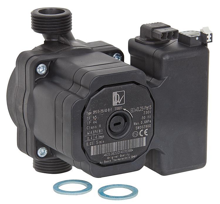

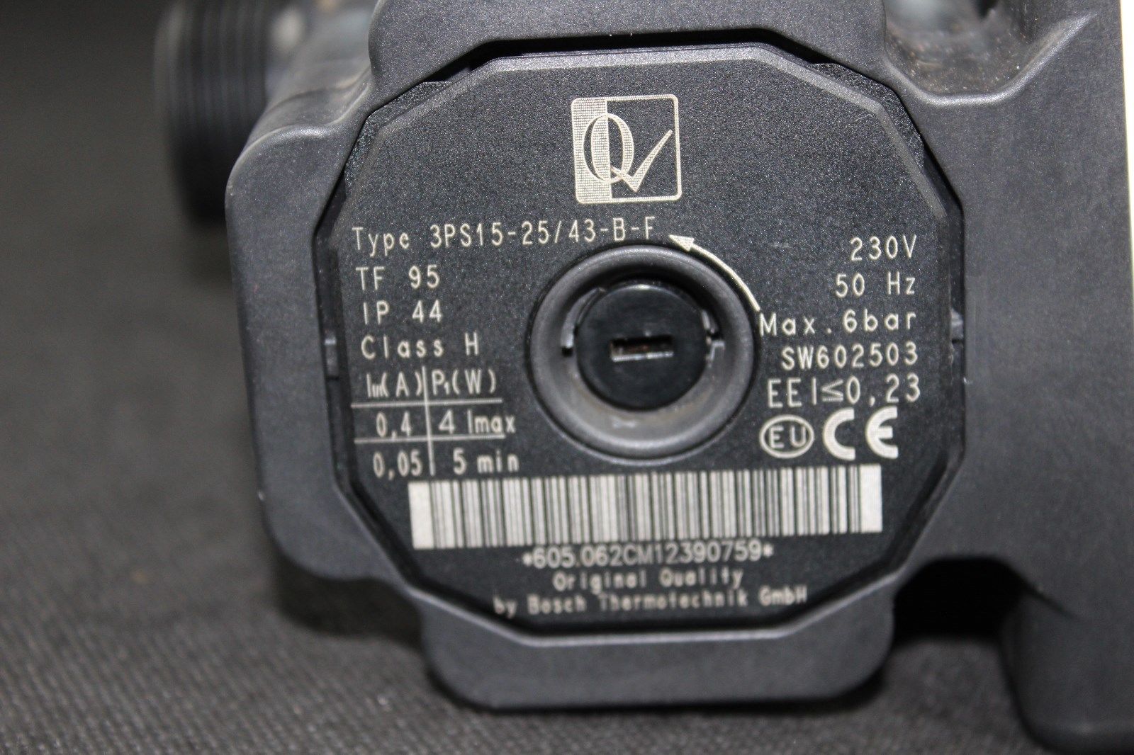

Скажіть мені якісний або просто аналог насоса 3PS15-25/43-B-F а то я нічого не зміг знайти в інтернеті.
посадочное место какое-то нестандартное или кажется?
вам нужно снять голову насоса, измерить внутреннее колесо и внешнее колесо. выбирать голову насоса по этим диаметрам, направлению движения (против часовой у вас на фото) и мощности с током не более 0.4А (возможно можно и больше, но лучше не рисковать).
внутреннее колесо бывает 21 и 30мм, внешнее от 61 до 68мм
напишите название котла полное
Котел Buderus Logamax Plus GB162-25 V3
Насос з електронним управлінням
Красота!:"":
Улитку (пластиковую часть) в аналоге вряд ли найдете.
Можно попробовать найти внутреннее колесо разве что.
Да, признаю, тут я ошибся. Стандартные грюндфосы и вило заменить не беда, а такую экзотику еще не научились.
