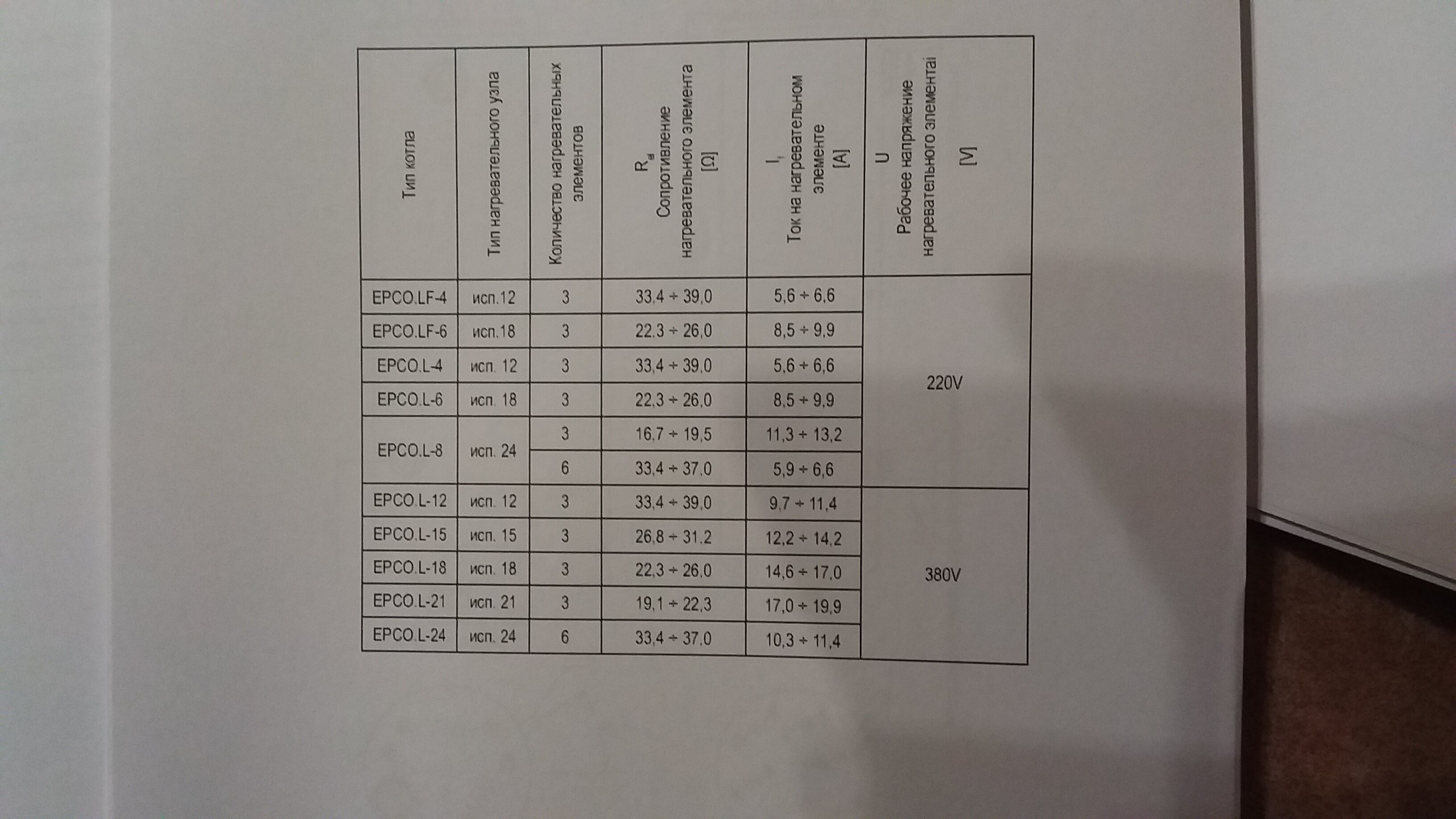

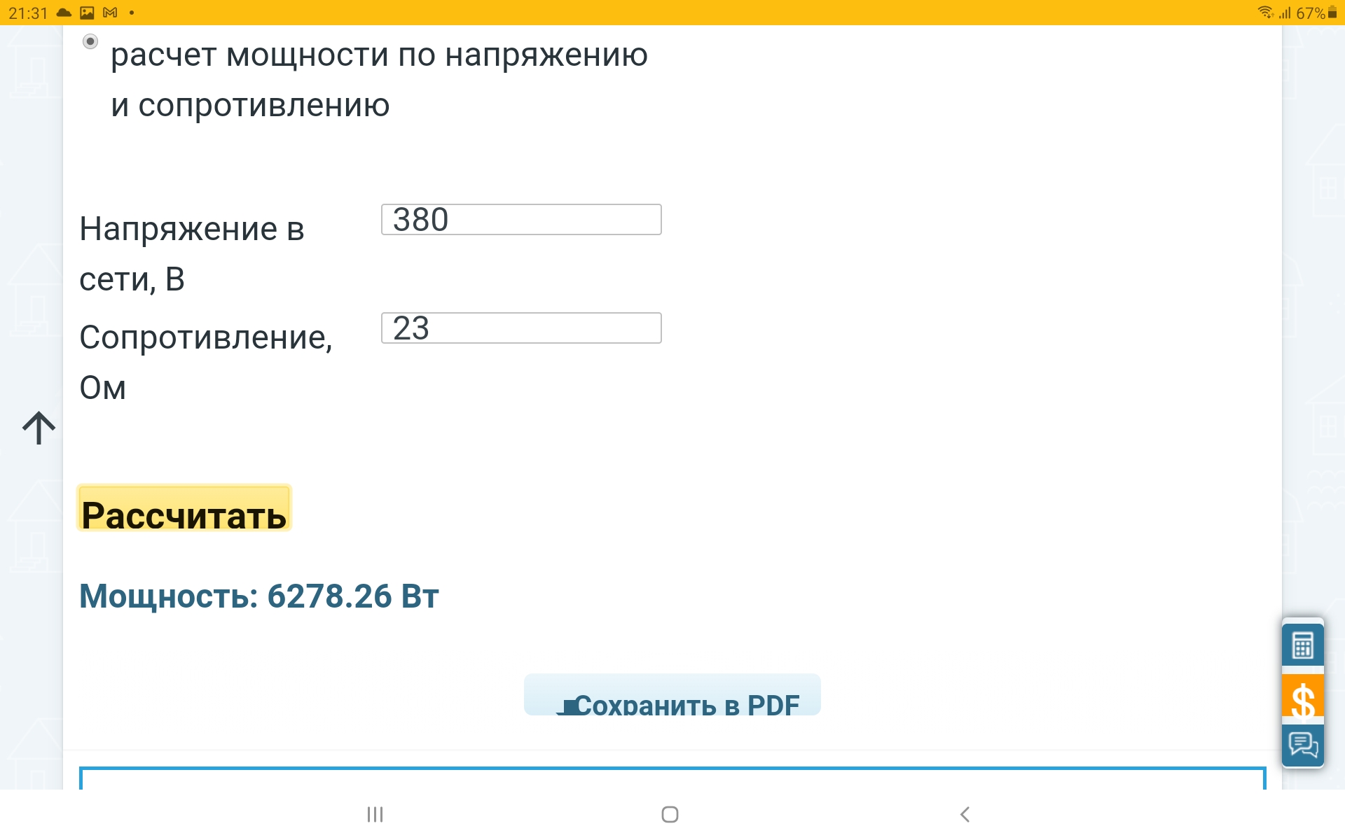

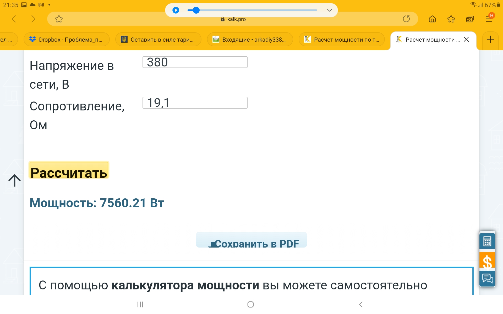

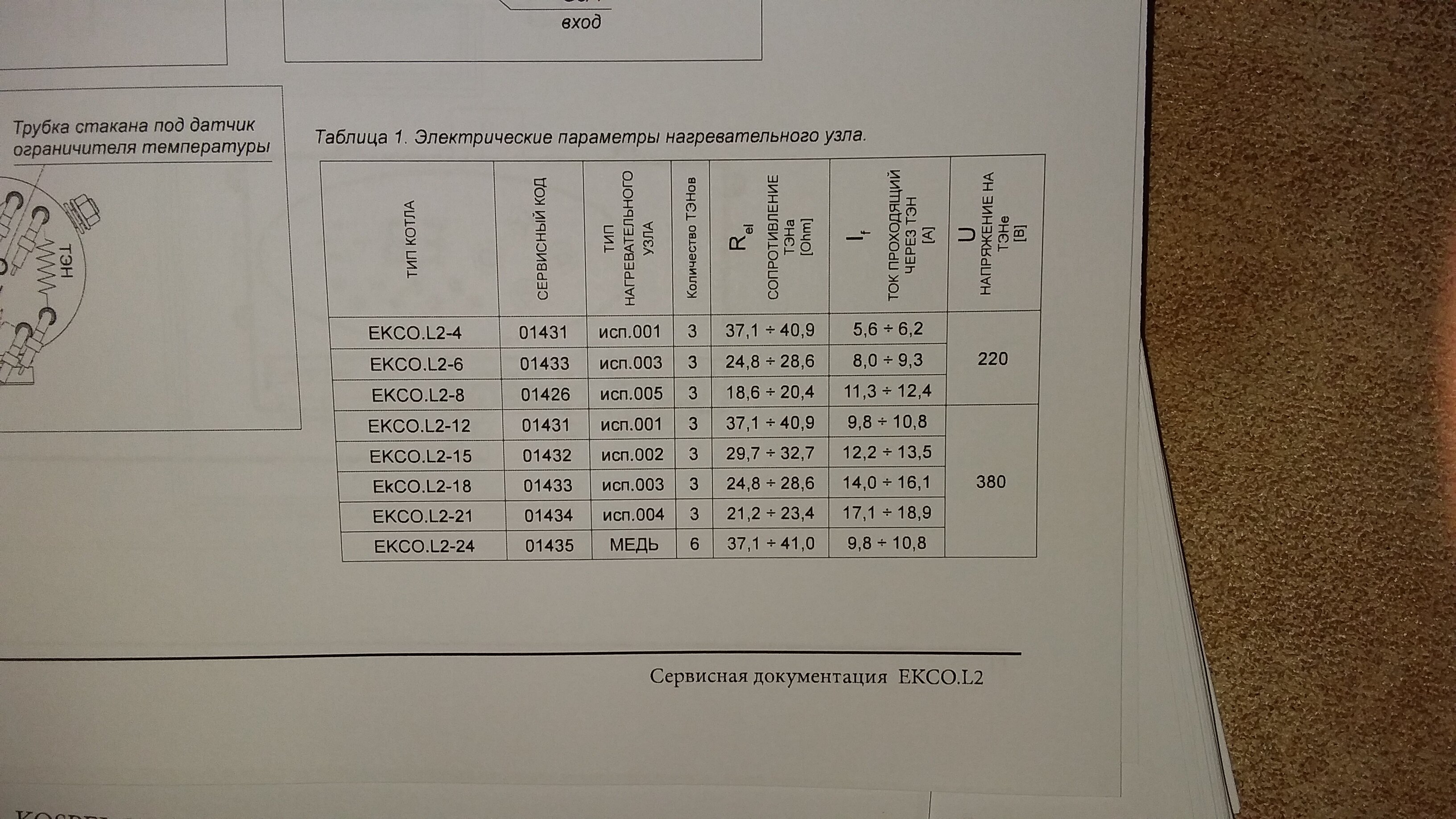

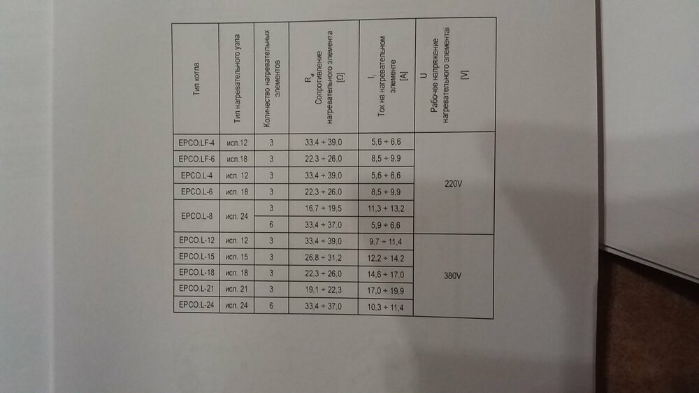

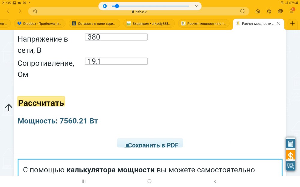

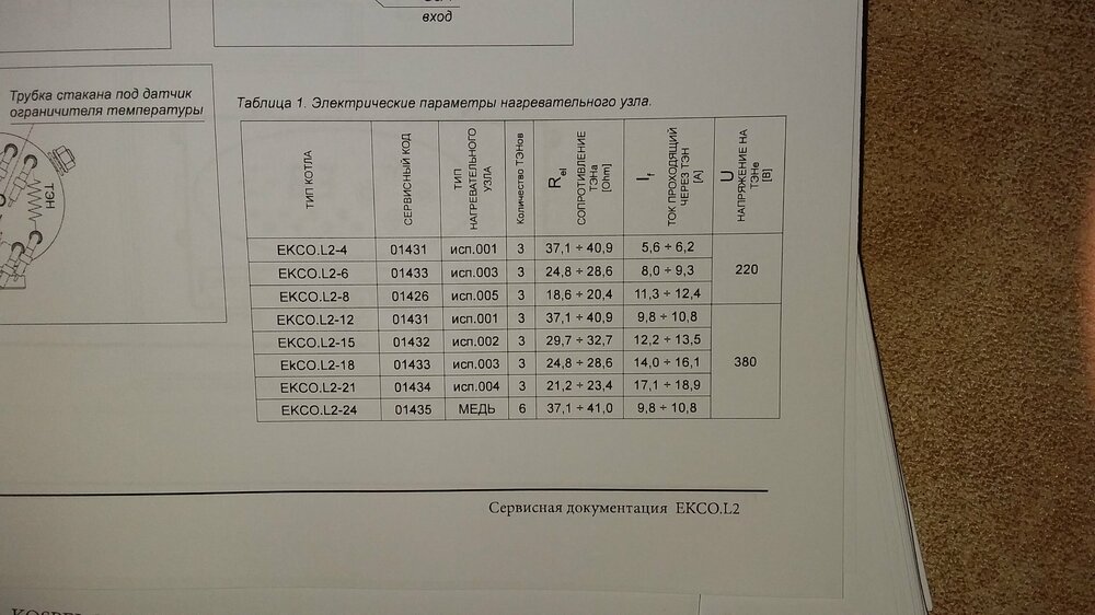

В том-то и дело, что иза 7 часов он не нагревает 75 градусов. Интесно что по одной документации сопротивление ТЭНов должно быть 19,1-22,3 ома, а по другой уженаписано 21,2-23,4 ома.
Вы измеряли микроомметром?
В прошлом году у Вас все было норм, не думаю что ТЕНы изменили свое сопротивление, скорей всего набежало на соединениях от ввода (на столбе) до ТЕНов.
Насос в котле на максимальной скорости?
117191887_Screenshot_20210227-213157_SamsungInternet.thumb.jpg.2e430aec141ddec6b11d4ac64cf5a78d.jpg
С чего Вы взяли что к ТЕНу приложено 380?
Изначально Вы намеряли сопротивление 0,22-0,23 Ома?:oops:
Чудес в электроотоплении не быыает, бываю неправильные замеры.
Вас не смущает, что указано сопротивление сети питания, а не ТЕНов (kospel.com.ua/wp-content/uploads/2018/12/EKCO.LN2_f.536.pdf) и указано что питание 3 фазы с глухо заземленой нейтралью, тоесть к ТЕНам прилагается 220В (звезда), а не 380 (треугольник)
Я брал данные с сервисной документации на котел.

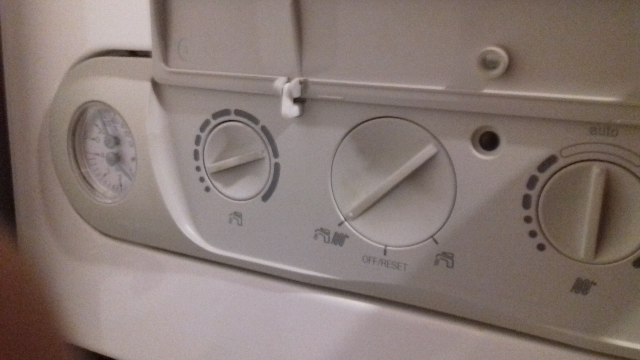

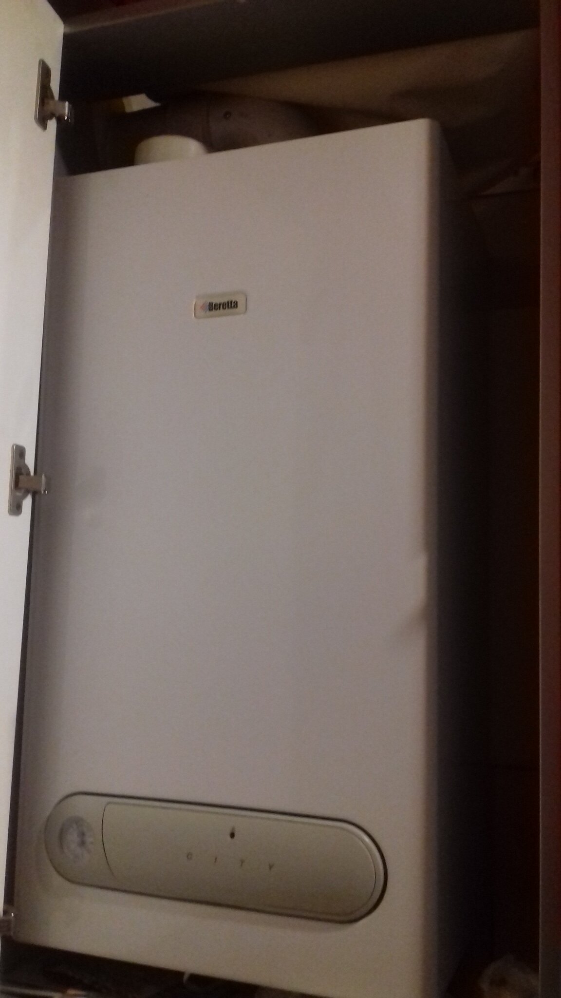

"Беретта",автономка в квартире.3 комнаты.Установлен на кухне.Периодически ,можно сказать довольно часто,возникают проблеммы по горячей воде.Особенно при наполнении ванной..Горячая - теплая - горячая - холодная...Не зависимо от того,включено отопление,или нет.Котел работает,а горячая вода идет с перебоями..В позапрошлом году снимали и забирали на чистку теплообменник.Котлу лет уже до десяти.В чем может быть причина?
Змінено користувачем Александр1963
1. Померять при помощи 3-х литровой банки/ведра и часов проток на горячей воде. Т.е. литры/мин.
2. Неисправен датчик температуры на гор. воду.
3. Опять зарос теплообменник.
Тогда мультиметр в помощь.

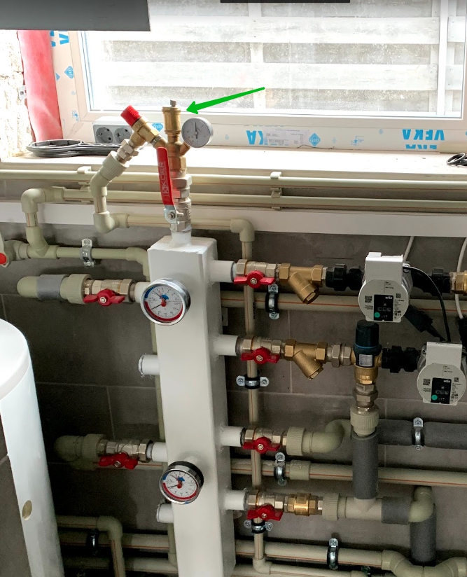

Такой вопрос, шыпит воздухоотводчик на гидрострелке, о чем это говорит? Я так понимаю это не совсем норма. Система отопления запущена осенью.
При этом наблюдаются такие нюансы, когда отопление выключается на неделю примерно, то падает давление в системе с 1.3 бара до 0. Но когда работало даже в режиме отопления только ночью по ночному тарифу, проблем с давлением не было. :unknown:
Может кто подскажет где копать?
1) этаж ТП - труба Unidelta PEX-B
2) Этаж радиаторы - труба отопления SPK стекловолокно
Воздухоотводчик работает нормально. Так как Вы описали, очень похоже на утечьку, нужно искать.
