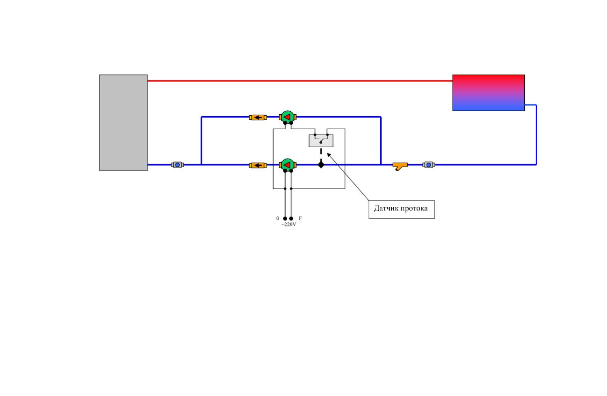

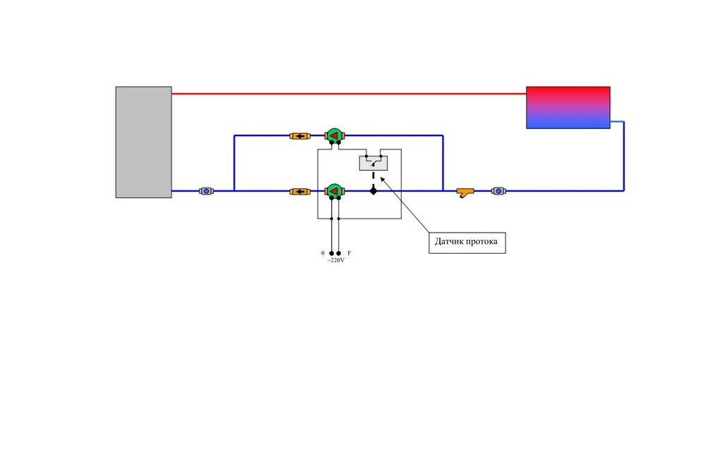

Специалисты,прошу совета...В случае отказа циркуляционного насоса ТТкотел закипит...Можно ли в систаму вмонтировать второй,к примеру,пусть два работают...У меня ТТкотел,насос на обратке,тянет воду из ТА,бесперебоиник,все, вроде,предусмотрел,но если крякнет насос?Как мне представляется,параллелно не проблема,но очень неудобно в монтаже ,можно ли последовательно,чисто,место позволяет..или есть другие решения???
Можна сделать но нада паралельно, команду в случае отказа основного насоса будет давать датчик протока.
Параллельно, с четырьмя кранами.
Про краны,имеется в виду,стандартное подсоединение кран шаровый перед и после,или что-то специальное,у меня еще перед насосм стоит фильтр,а после клапан,потом кран...СПАСИБО,может ссылку бросите потолковей почитать...
ОГРОМНОЕ СПАСИБО,еще видел предлагаются в продаже двойные насосы,двойной корпус,к примеру (ссылка устарела) интересно Ваше мнение..
ОГРОМНОЕ СПАСИБО,за схему,
Не стоит,во первых это будет сложно автоматизировать, во вторых эти насосы для большого расхода теплоносителя, в третих это дорого.
