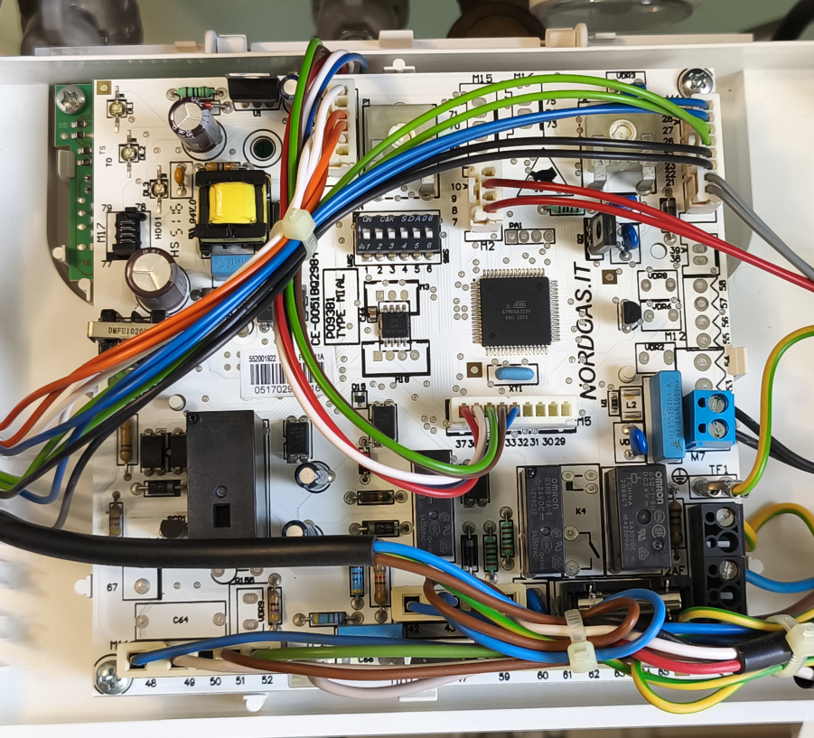

TaurosRMK Опубліковано: В суботу в 21:38 Поділитись Опубліковано: В суботу в 21:38 Коротше... після всіх маніпуляцій ситуація не змінилася, перегрів ГВП залишився. Так навіть здається став ще явнішим. Зараз чуть не кожного разу коли відкриваєтсья кран гарячої, котел починає гріти і на виставлених 45С мав би тримати, а він тупо гріє до спрацювання захисту при 68-70С. Нагрів вимикається, деякий час прожене насосом і знову вмикає нагрів. Ну і далі по колу. Принаймні ТО котла за 10 років зроблено. Але проблема залишилася. --- Датчик протоку справний, повністю не знімав, але під час нагріву відключав, котел зупиняється. Все що знаходиться "під" котлом перевірено і ніби працює справно. Тільки газова сторона не перевірялася. А тут є питання. Знімав кожух і дивився як під час нагріву ГВП поводиться газ. Здалося що пальник постійно горить на одному рівні, незалежно від того як відкритий кран гарячої води, чи на максимум, чи легкий напір, чи змішано з холодної. Як горів, так і горить. Теоретично потужність мала б змінюватися, щоб не гріти на максимумі, коли розхід ГВП помірний. І тут подумав що може винна у всьому плата. Бо з платою є цікавий глюк. В будь який час, за будь яких умов, чи котел гріє, чи не гріє, спрацьовує якийсь захист чи що, просто перезавантаження, ніби витягнув і вставив вилку в розетку. В цей момент чути якийсь звук, схожий наче пружину натягнути і відпустити. Буквально 1 сек і далі перезавантаження. Зловити це нереально, хіба пів дня сидіти біля котла. І відбувається не систематично, може раз в день, може в кілька днів. Але є таке. Тому може плата трохи того, і не може адекватно керувати пальником, або погано зчитує дані датчика ГВП і гріє на максимум, а звідси і перегріви. Або ще щось, але виглядає так що цілком можливо в ній проблема. Посилання на коментар Поділитися на інших сайтах More sharing options...

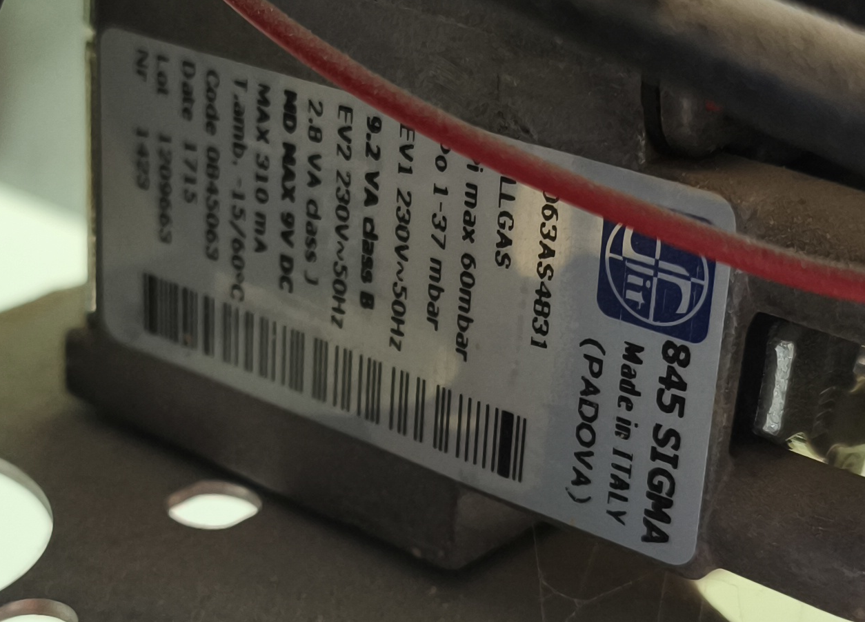

SON Опубліковано: 17 годин тому Поділитись Опубліковано: 17 годин тому (змінено) В 25.10.2026 в 00:38, TaurosRMK сказал: І тут подумав що може винна у всьому плата. Снимаете плату и смотрите пайку на предмет кольцевых трещин/непропаев в районе разъемов/релюх, с хорошим светом и линзой. Полезно поменять крутелки (переменные резисторы) учитывая древность котла. Прям на котле в рабочем режиме попробовать прогреть плату феном, ессно без фанатизма, но и не сильно очкуя. Проверить давление на газ клапане - мин/макс. Пока мыслей больше нет, потому как эти платы работали годами и особых проблем за ними не замечено. ПыСы. Блок розжига отдельно есть? Газ клапан SIT или Honewel? Змінено 17 годин тому користувачем SON Посилання на коментар Поділитися на інших сайтах More sharing options...
TaurosRMK Опубліковано: 16 годин тому Поділитись Опубліковано: 16 годин тому 1 годину тому, SON сказав: Газ клапан SIT или Honewel? 1 годину тому, SON сказав: Блок розжига отдельно есть? Знати би ще як він виглядає і де його шукати )) 1 годину тому, SON сказав: Проверить давление на газ клапане - мин/макс. Це ж треба мати відповідний інструмент, якого нема. --- До речі, плата така - Nordgas CE-0051BQ2984 Посилання на коментар Поділитися на інших сайтах More sharing options...
