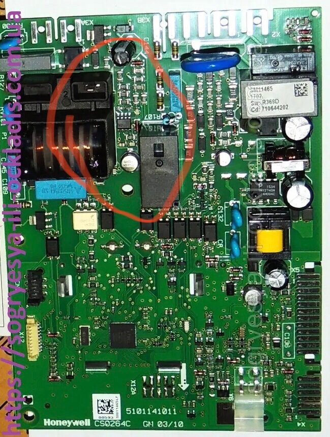

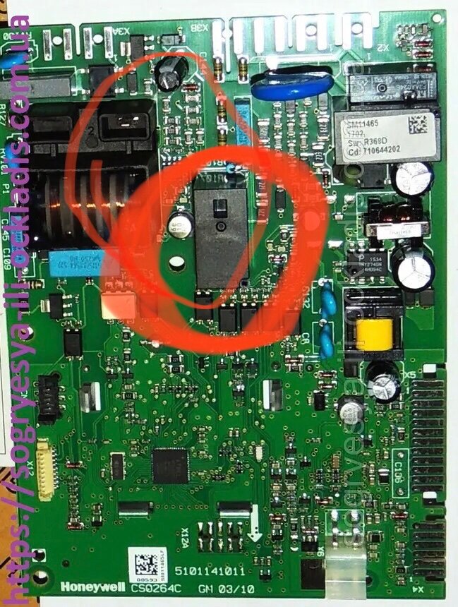

Sensation Channel Опубліковано: 21 грудня 2025 Поділитись Опубліковано: 21 грудня 2025 Здравствуйте стоит котел western quasar d24 газовый клапан начал жить своей жизнью включаться раза три четыре может сутки работать может дольше потом в какойто момент не срабатывает бьет искру а газ не открывает, я открыл плату и легонько пластиком нажал на нее и вуаля проработала неделю и потом снова. Я так понимаю какой то элемент отпаялся или что то. Под лупой видимых трещин нет. Может подскажите на что смотреть?на фото выделил область на которую нажимаю что бы работал какое то время Посилання на коментар Поділитися на інших сайтах More sharing options...
SON Опубліковано: 21 грудня 2025 Поділитись Опубліковано: 21 грудня 2025 Релюху на газ клапан поменяйте, а лучше обе, самые большие. Посилання на коментар Поділитися на інших сайтах More sharing options...
Sensation Channel Опубліковано: 21 грудня 2025 Поділитись Опубліковано: 21 грудня 2025 28 минут назад, SON сказал: Релюху на газ клапан поменяйте, а лучше обе, самые большие. Я тоже изначально думал на реле. Но дело в том что на плату я надавливаю совсем легонько еле прикасаюсь. Может контакты реле с обратной стороны между пайкой трещина?! Это реле на клапан? Посилання на коментар Поділитися на інших сайтах More sharing options...

SON Опубліковано: 22 грудня 2025 Поділитись Опубліковано: 22 грудня 2025 20 часов назад, Sensation Channel сказал: Это реле на клапан? По памяти газ клапан там включается двумя релюхами. Трещины, непропаи на таких платах маловероятны. Посилання на коментар Поділитися на інших сайтах More sharing options...
