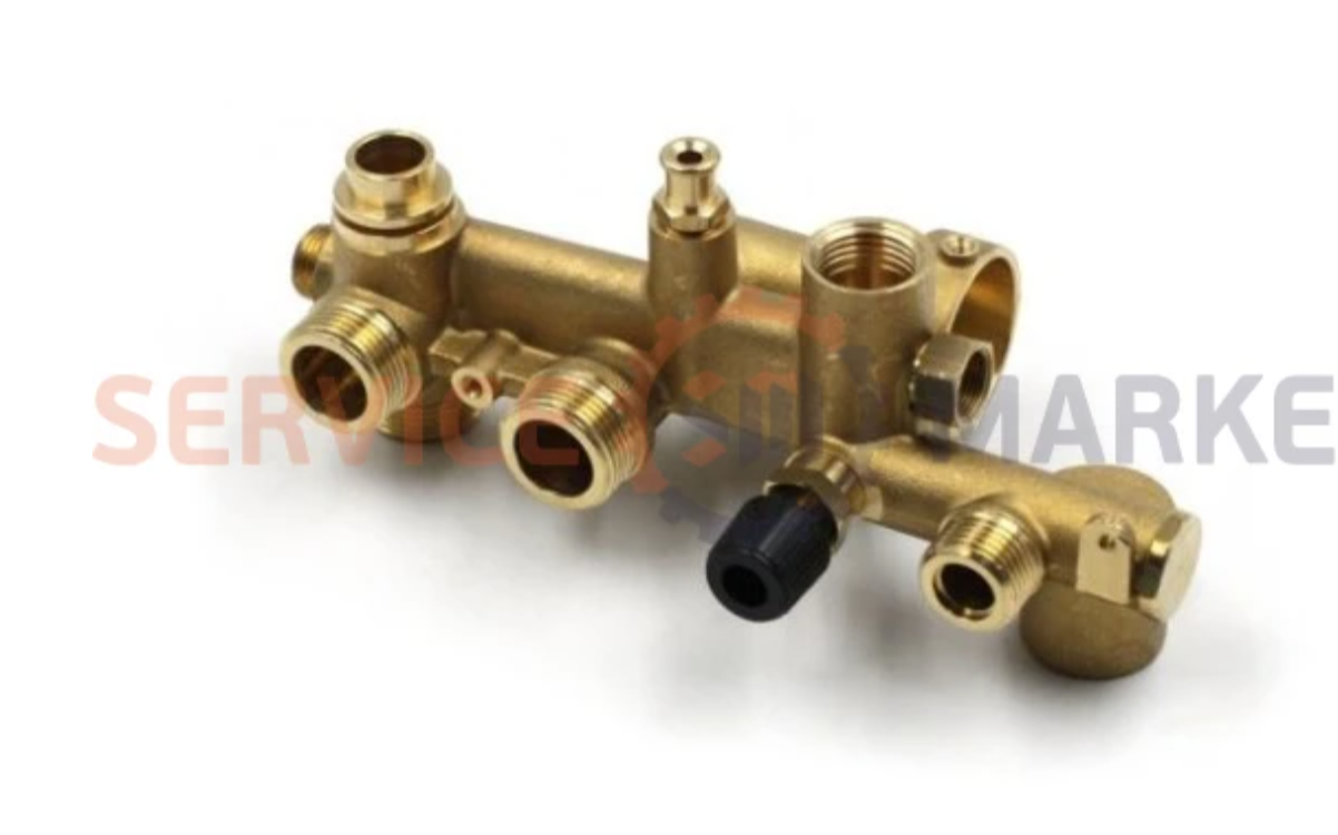

TaurosRMK Опубліковано: 29 серпня Поділитись Опубліковано: 29 серпня 12.07.2026 в 11:48, TaurosRMK сказав: при нагріві гарячої води при виставлених 45С гріє до 60-65С, а бувало навіть вибивав помилку Запитав про це в ШІ, написав що варіантів проблеми може бути кілька. Одна з них - підклинює трьохходовий. Як перевірити: при використанні гарячої води контур опалення має залишатися холодним, а якщо нагрівається, значить не перекриває. Дивно що так і є, коли відбуваєтсья нагрів гарячої води, обвязка подачі на контур опалення також гаряча. Чи може хтось підтвердити що така проблема саме так проявляється? Як поглянув який це вузол, то там пів котла треба розібрати щоб замінити... Чи можливо його можна прочистити? Посилання на коментар Поділитися на інших сайтах More sharing options...
SON Опубліковано: 31 серпня Поділитись Опубліковано: 31 серпня (змінено) Думается, шо у Вас два в одном.🙂 На ГВС труба подачи на отопление не должна нагреваться. Ежли трехходовой подклинил, то в перегрев уходить не должен, так шо датчик ГВС тож подгулявший. Чистка датчика не поможет, замена на новый, тем более цена его 150-200 грн. Почистить гидрогруппу возможно, ессно трохи долботни разобрать, главное не очковать.🙂 Я б для начала поменял датчик. Змінено 31 серпня користувачем SON 1 Посилання на коментар Поділитися на інших сайтах More sharing options...
TaurosRMK Опубліковано: 31 серпня Поділитись Опубліковано: 31 серпня 9 годин тому, SON сказав: Я б для начала поменял датчик. Я також думав з цього почати, це саме простіше )) Хоча простіше вже зробив, прочистив фільтри, на гарячій воді трохи було сміття, на опаленні чисто. І після чистки фільтрів прогнав нагрів води по кілька хвилин пару разів, спочатку наче все ок було, виставлені 45С трималися увесь час плюс-мінус. На четвертий раз таки дало збій, нагрівся до 53-54С чи щось таке, почав скидати. Але тут ще нюанс в тому, що регулятори-крутилки, так що хз як вони накручують, крутиш і показує якусь температуру, зупиняєшся і вже вільно крутиш на градусів 10 в плюс і мінус, а реакції ніякої. Щоб зменшити буквально на 1С, треба добряче повернути крутилку. Може то вони ще не сильно дають зворотній звязок, виставив 45С, а по факту може там 50С. Але все рівно, перегріви до 65С мають місце. Посилання на коментар Поділитися на інших сайтах More sharing options...

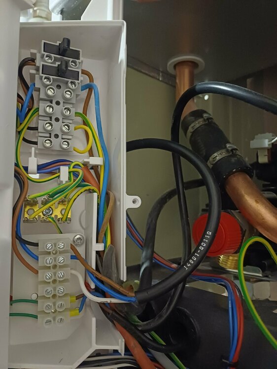

oam Опубліковано: 2 жовтня Поділитись Опубліковано: 2 жовтня Котел Протерм Скат на 6кВт Новий, був змонтований весною, пропрацював прекрасно місяць у березні, після вимкнули. Зараз почали вмикати на ніч - вилізла проблема, котел на вмикається на всю потужність, заниження в налаштуваннях нема, включено 6 в 96-му регістрі. На екрані котла при включенні - загоряються усі ділення потужності - біля температури, тиск системи 1,1 повітря в системі нема, циркуляція є, дальня батарея теплішає. Наприклад сьогодні усю ніч пропрацювал споживаючі лише 1кВт і зміг нагріти систему лише до 30 градусів. Вчора ввечорі увімкнувся відразу на 2кВт, але потім (за 2-3 хв) не нагрівши воду скинув на 1кВт. Потужність реального споживання бачу по апмерметру на щітке поруч, на цій фазі більше нікого немає, напруга ок - 225 вольт. Що можу ще зробити самостійно? Чи викликати сервіс? Зазадалегіть усім дякую. Посилання на коментар Поділитися на інших сайтах More sharing options...
oam Опубліковано: 2 жовтня Поділитись Опубліковано: 2 жовтня 10 часов назад, oam сказал: Що можу ще зробити самостійно? Чи викликати сервіс? перевірив фільтр на вході обраткі - чистий зняв морду - на платі, що спереду, такі білі релюшки 6 штук в рядочок - горять усі 6 червоним, лівіше від них 4 коричневих - горить дві, на екрані котла біля температури - повний рядочок в шкалі потужності. Але від мережі бере зараз 2 кВт, я навіть виставив температуру теплоносія 60 градусів - все одно 2 кВт на нагрів... Посилання на коментар Поділитися на інших сайтах More sharing options...

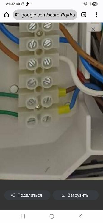

vadim240283 Опубліковано: 12 жовтня Поділитись Опубліковано: 12 жовтня (змінено) Здравствуйте Помогите разобраться с подключением датчика бойлера. Котел baxi eco 4s 1.24 f Бойлер дражице. Датчик 10 ком Подключил датчик к нижним кремами как на фото( провода датчика снизу. Обжаты жёлтыми наконечниками) К бойлера датчик вставил сзади в гильзу до упора. Выставил гвс на 35. А он греет воду до 60( мерял воду из крана) В чём проблема? Змінено 12 жовтня користувачем vadim240283 Посилання на коментар Поділитися на інших сайтах More sharing options...
Сергей 31 Опубліковано: 12 жовтня Поділитись Опубліковано: 12 жовтня 30 минут назад, vadim240283 сказал: К бойлера датчик вставил сзади в гильзу до упора. Датчик не туда засунули в бойлер. Внизу большая черная штуковина, там гильза. Посилання на коментар Поділитися на інших сайтах More sharing options...
vadim240283 Опубліковано: 12 жовтня Поділитись Опубліковано: 12 жовтня 1 час назад, Сергей 31 сказал: Датчик не туда засунули в бойлер. Внизу большая черная штуковина, там гильза. Подключил спереди, там где зелёная заглушка и 2 вставленных датчика, тоже самое Посилання на коментар Поділитися на інших сайтах More sharing options...
SantehnikPPR100 Опубліковано: 12 жовтня Поділитись Опубліковано: 12 жовтня заметьте сопротивление отключеного холодного.... Посилання на коментар Поділитися на інших сайтах More sharing options...
vadim240283 Опубліковано: 12 жовтня Поділитись Опубліковано: 12 жовтня 10ком. Когда держу в руке уменьшается Посилання на коментар Поділитися на інших сайтах More sharing options...
vadim240283 Опубліковано: 12 жовтня Поділитись Опубліковано: 12 жовтня Может это режим антилегионела? Посилання на коментар Поділитися на інших сайтах More sharing options...
oam Опубліковано: 13 жовтня Поділитись Опубліковано: 13 жовтня В 02.10.2026 в 09:23, oam сказал: котел на вмикається на всю потужність, заниження в налаштуваннях нема проблему випадково вирішено. Посилання на коментар Поділитися на інших сайтах More sharing options...
hause Опубліковано: 13 жовтня Поділитись Опубліковано: 13 жовтня 1 час назад, oam сказал: проблему випадково вирішено. ну так пишіть яким чином, іншим може бути корисно Посилання на коментар Поділитися на інших сайтах More sharing options...
oam Опубліковано: 13 жовтня Поділитись Опубліковано: 13 жовтня 8 минут назад, hause сказал: ну так пишіть яким чином, іншим може бути корисно безумовно буде подальше спостерігання, але вже 2 дні все працює чітко. проблему була в не до кінця вставленій перемичці на трифазному вході, вона там просто бовталась. по факту живлення подавалось лише на першу від якої живиться мозок котла, а дві інші фази - які мали навантажуватись тенами - ні. 1 Посилання на коментар Поділитися на інших сайтах More sharing options...
Crazy Опубліковано: 13 жовтня Поділитись Опубліковано: 13 жовтня 17 часов назад, vadim240283 сказал: Выставил гвс на 35. А он греет воду до 60( мерял воду из крана) Перевірте опір, що показує датчик, ось таблиця: Посилання на коментар Поділитися на інших сайтах More sharing options...
