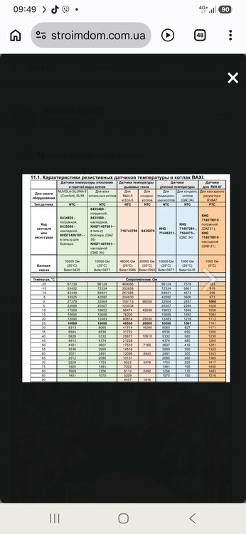

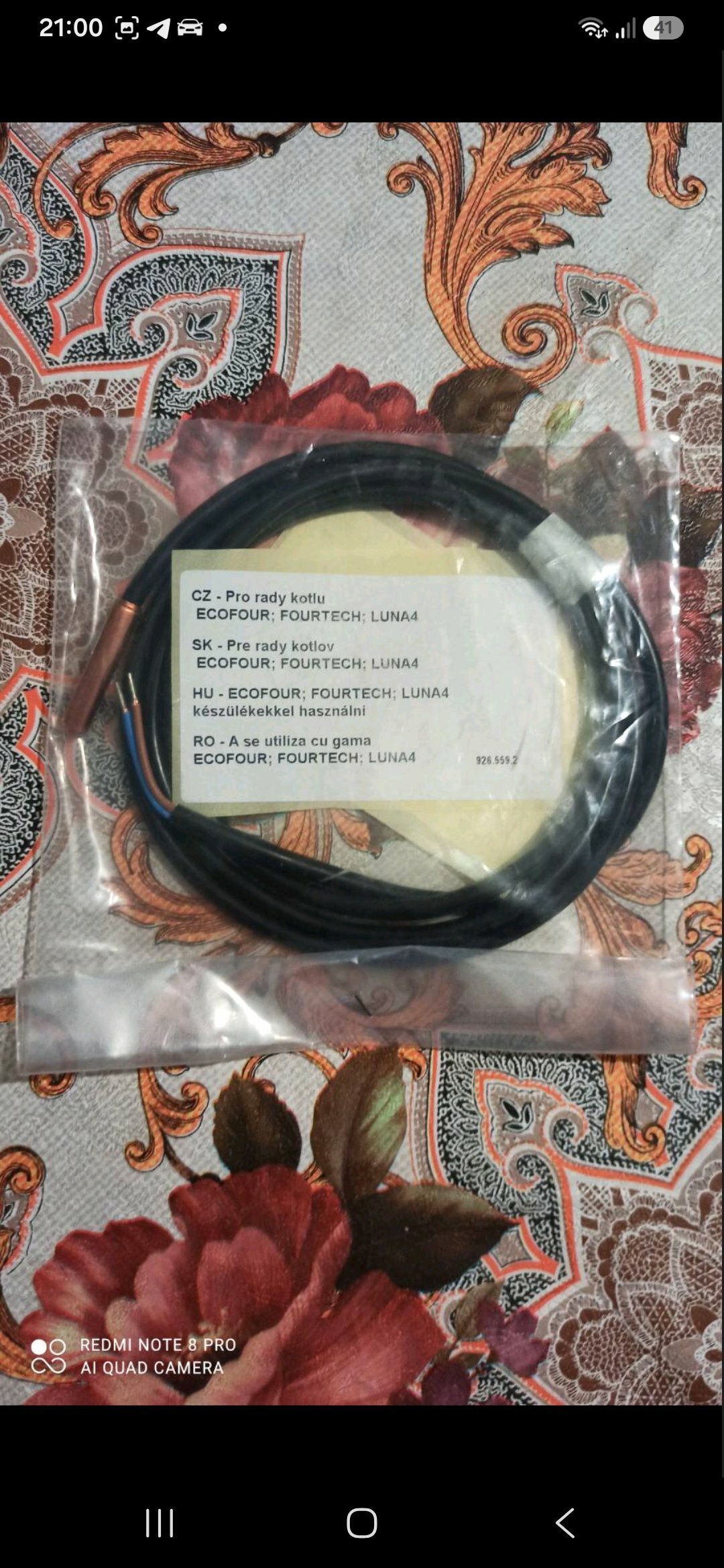

vadim240283 Опубліковано: 13 жовтня Поділитись Опубліковано: 13 жовтня 5 часов назад, Crazy сказал: Перевірте опір, що показує датчик, ось таблиця: Вот датчик. Может это не тот который нужен? Посилання на коментар Поділитися на інших сайтах More sharing options...

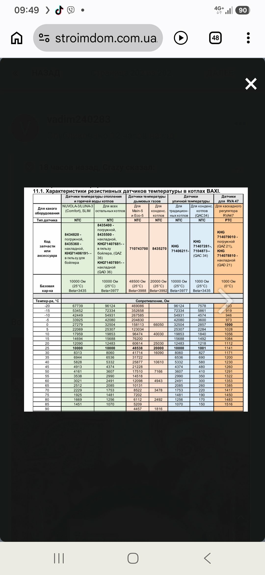

vadim240283 Опубліковано: 13 жовтня Поділитись Опубліковано: 13 жовтня 6 часов назад, Crazy сказал: Перевірте опір, що показує датчик, ось таблиця: Я так понимаю нужно этот купить? Посилання на коментар Поділитися на інших сайтах More sharing options...
Crazy Опубліковано: 14 жовтня Поділитись Опубліковано: 14 жовтня 9 часов назад, vadim240283 сказал: Вот датчик. Может это не тот который нужен? Спробуйте поміряти опір датчика, бо якщо це 10К, то різниця не має бути, як у вас. І ціна датчика в гільзі з кабелем 2-3 долара на алі - можна брати з бета 3950. Також, треба дивитись налаштування вашого котла - чи активовано датчик бойлера НН в налаштуваннях. Посилання на коментар Поділитися на інших сайтах More sharing options...

Crazy Опубліковано: 14 жовтня Поділитись Опубліковано: 14 жовтня (змінено) 11 часов назад, vadim240283 сказал: Вот датчик. Может это не тот который нужен? ШІ каже це вуличний датчик KHG71406211 😄, але в вашому котлі вони однакові і для вулиці, і для баку НН. Спойлер Подивіться у москалів документи по вашому котлу (через ВПН): service.baxi.ru/info/index?ProductSearch[series]=ECO-4s Змінено 14 жовтня користувачем Crazy Додав Посилання на коментар Поділитися на інших сайтах More sharing options...
vadim240283 Опубліковано: 14 жовтня Поділитись Опубліковано: 14 жовтня 3 часа назад, Crazy сказал: Спробуйте поміряти опір датчика, бо якщо це 10К, то різниця не має бути, як у вас. І ціна датчика в гільзі з кабелем 2-3 долара на алі - можна брати з бета 3950. Також, треба дивитись налаштування вашого котла - чи активовано датчик бойлера НН в налаштуваннях. В таблице 2 разных датчика. При 25 градусах у обоих 10 ком. А при другой температуре сопротивление отличается. В настройках f03 указал 3 ( бкн). Там есть ещё в информации а00 кажется, измерение температуры гвс, так там показывает 42 градуса когда реально из крана 58 градусов шпарит( мерял лично) Посилання на коментар Поділитися на інших сайтах More sharing options...
Crazy Опубліковано: 14 жовтня Поділитись Опубліковано: 14 жовтня (змінено) Ваш - колонка усі інші, датчик у вас правильний. Спойлер Про всяк випадок файл по Baxi додам. Спойлер baxi_seminar_book_2025_3.pdf Змінено 14 жовтня користувачем Crazy Посилання на коментар Поділитися на інших сайтах More sharing options...
vadim240283 Опубліковано: 14 жовтня Поділитись Опубліковано: 14 жовтня 6 часов назад, Crazy сказал: Ваш - колонка усі інші, датчик у вас правильний. Показать контент Про всяк випадок файл по Baxi додам. Показать контент baxi_seminar_book_2025_3.pdf 15 \u041c\u0411 · 8 загрузок В чем может быть тогда проблема у меня? Посилання на коментар Поділитися на інших сайтах More sharing options...
Crazy Опубліковано: 14 жовтня Поділитись Опубліковано: 14 жовтня 20 минут назад, vadim240283 сказал: В чем Знайшов таке: "Встановіть F03 = 03 (що відповідає режиму роботи з одноконтурним котлом, триходовим клапаном та бойлером НН)." Ну, і міряти опір на клемах, як котел почне гріти. Ваш котел можна під'єднати та керувати по OpenTherm - тоді будете мати значно більше інформації про котел. Посилання на коментар Поділитися на інших сайтах More sharing options...
vadim240283 Опубліковано: 14 жовтня Поділитись Опубліковано: 14 жовтня 2 часа назад, Crazy сказал: Знайшов таке: "Встановіть F03 = 03 (що відповідає режиму роботи з одноконтурним котлом, триходовим клапаном та бойлером НН)." Ну, і міряти опір на клемах, як котел почне гріти. Ваш котел можна під'єднати та керувати по OpenTherm - тоді будете мати значно більше інформації про котел. F03 я выставил сразу на 3, без этого он не увидит скорее всего бойлер. Это режим косвенника. Сегодня попытался найти тот который в таблице во второй колонке, фиг там, нет его Посилання на коментар Поділитися на інших сайтах More sharing options...
Crazy Опубліковано: 14 жовтня Поділитись Опубліковано: 14 жовтня 1 час назад, vadim240283 сказал: Сегодня попытался найти тот который в таблице во второй колонке, фиг там, нет его Якщо мова про інший датчик з бетой 3435 - то немає ніякого сенсу, різниця між датчика - всього 5 градусів, десь. Причому, якщо для вашого котла був потрібен саме він, то температура гарячої води була десь 30 градусів. Посилання на коментар Поділитися на інших сайтах More sharing options...
vadim240283 Опубліковано: 14 жовтня Поділитись Опубліковано: 14 жовтня 1 минуту назад, Crazy сказал: Якщо мова про інший датчик з бетой 3435 - то немає ніякого сенсу, різниця між датчика - всього 5 градусів, десь. Причому, якщо для вашого котла був потрібен саме він, то температура гарячої води була десь 30 градусів. Так а в чему может бути причина? Посилання на коментар Поділитися на інших сайтах More sharing options...

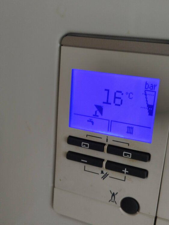

DimaF Опубліковано: 16 жовтня Поділитись Опубліковано: 16 жовтня (змінено) Кто подскажет. Хотел запустить отопление, на котле горит такое, котел не запускается, давление норме, газ открыт. Змінено 16 жовтня користувачем DimaF Посилання на коментар Поділитися на інших сайтах More sharing options...
Crazy Опубліковано: 16 жовтня Поділитись Опубліковано: 16 жовтня 9 минут назад, DimaF сказал: давление норме Тиск води не подобається. Посилання на коментар Поділитися на інших сайтах More sharing options...
DimaF Опубліковано: 16 жовтня Поділитись Опубліковано: 16 жовтня 17 минут назад, Crazy сказал: Тиск води не подобається. Добавил, не помогло сразу. Но позвонил товарищу, сказал что включен летний режим, разблокировали, заработало. Посилання на коментар Поділитися на інших сайтах More sharing options...
