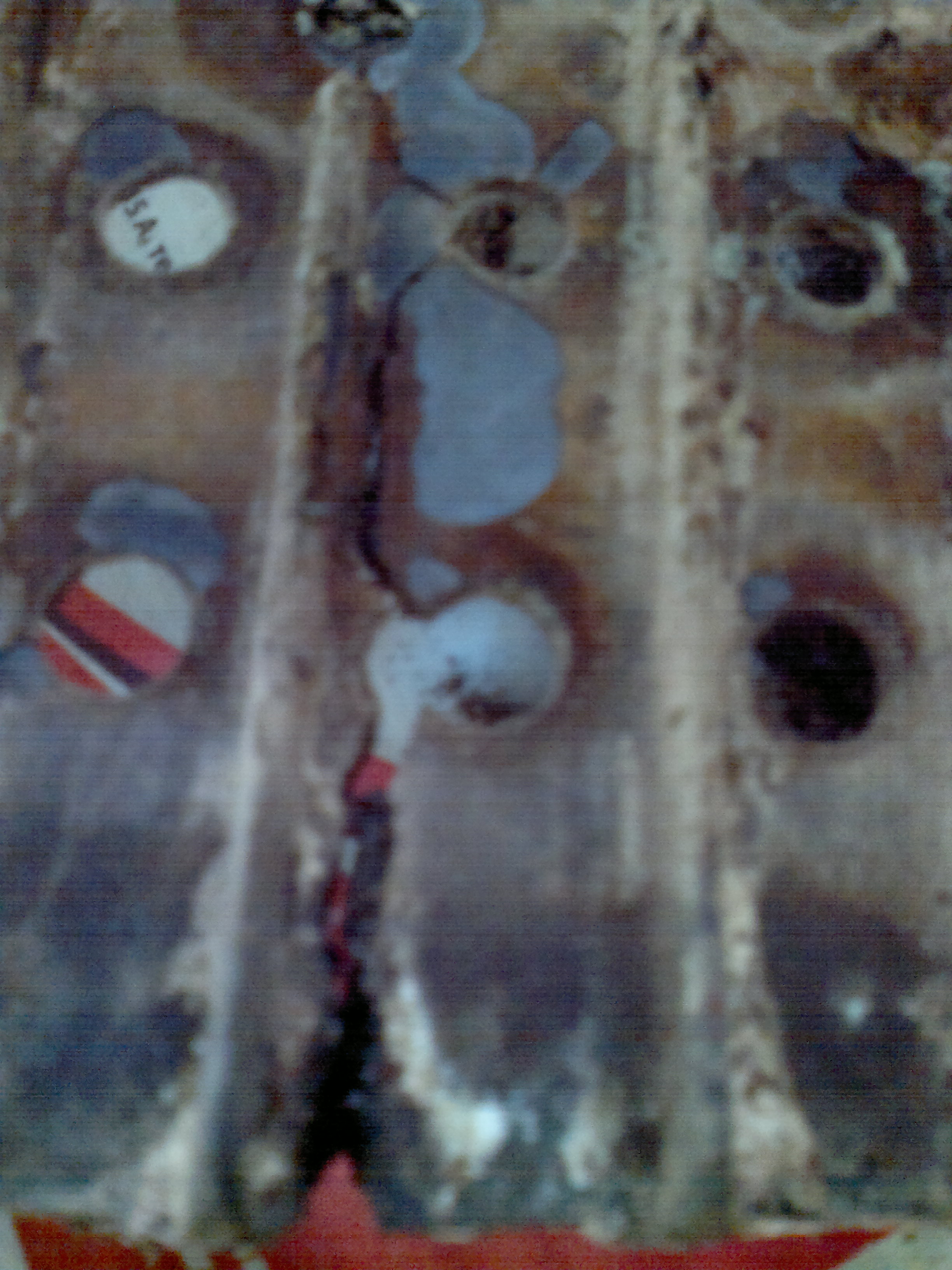

mattoni Опубліковано: 11 листопада 2013 Поділитись Опубліковано: 11 листопада 2013 История такая - уже 2 года отапливаю дом 530-й топкой. Купил в Киеве у Сканфорума, они же и устанавливали, дабы условия гарантии соблюсти. Впечатления после 2-ух лет эксплуатации, в основном, положительные. Есть разводка горячего воздуха (4 канала). Дымоход Изокерн, есть подвод воздуха с улицы. Вроде бы всё по феньшую. Но, недавно чистил зольник и обнаружил, что чугунная решётка, его накрывающая, треснула. С чего бы это? Чего ещё можно ожидать? Это нормально, что мне отказали в гарантийной замене этой детали? Фото вложил. Посилання на коментар Поділитися на інших сайтах More sharing options...
juco Опубліковано: 11 листопада 2013 Поділитись Опубліковано: 11 листопада 2013 У Вас кагбе на все вопросы есть ответы, но каждый ответ дает пендель к новому вопросу. Установите топку как того требует талмуд. А то у Вас: -зольник потерял -приблуду еще прицеплю -подача воздуха ......а у меня окон х...ева туча Еще на дымоход Вам указали. Насчёт зольника - я не терял эту штуку, дилер не довёз её, когда поставлял топку, а я не знал, что и в какой комплектации должно быть (мне дали внутреннюю коробочку от зольника, регулируемую заслонку и колосник, без внешней коробки. Я не хотел об этлм писать, пока не поговорил с дилером - чтобы не чернить дилера раньше времени. Ситуация разрешилась, дилер дал мне внешнюю часть зольника, огромное им за это спасибо. Так что там уже стоит зольник с внешним подводом воздуха. Насчёт приблуды - то есть планки подачи внешнего воздуха. По сути, приблуда подаёт воздух не В ТОПКУ, а К ТОПКЕ. Кто её вживую видел и устанавливал, поймёт, о чём я. Так что по идее эта приблуда не должна влиять никак на само горение и на копчение стекла. Внешняя подача делается по 2-м причинам - 1-е - это если в доме хорошие окна и он герметичный, то топке, котлу, вентиляции может не хватать воздуха и они будут "бороться" за воздух и "перетягивать" друг друга. У меня пока что этой проблемы нет. 2-е - это если топка берёт воздух для горения из комнаты, то на замещение этого воздуха в комнату поступает холодный уличный воздух, что само по себе плохо. Опять же, пока мой дом не жилой, такой проблемы нет. А огню в топке всё равно, до тех пор пока ему хватает воздуха. Поправьте меня, гуру, если я в чём-то ошибаюсь. Добавлено через 1 час 0 минут Да, и что не так с дымоходом? По моему, Шидель 20-ка это вообще неубиваемый-непотопляемый вечный вариант. Или продаваны врут? С дымоходом проблем нет, он даже не греется снаружи. Насчёт тлеющего режима и конденсата - я внял предупреждению, и злоупотреблять ими не буду, тем более что это лишено смысла. Посилання на коментар Поділитися на інших сайтах More sharing options...
Каминофф Опубліковано: 12 листопада 2013 Поділитись Опубліковано: 12 листопада 2013 Впечатления после 2-ух лет эксплуатации...... Но, недавно чистил зольник и обнаружил, что чугунная решётка, его накрывающая, треснула. С чего бы это? Чего ещё можно ожидать? Это нормально, что мне отказали в гарантийной замене этой детали? Фото вложил. Зольниковая решетка не подлежит гарантии ни у одного производителя. В гарантийном талоне Jotul стр.4 "Гарантійні виключення" 1. Гарантія не розповсюджується на скло, ущільнювачі, що виконані зі скловолокна, на рухомі елементи, що підлягають натуральному зносу під час роботи приладу (внутрішні деталі і т.п.) Почти у всех производителей гарантия распространяется только на корпус!!! Стекло, внутрянка, уплотнители, механизмы и т.д подлежат замене за Ваш счет, т.е. продавец обязан привезти, но Вы за нее обязаны заплатить. Посилання на коментар Поділитися на інших сайтах More sharing options...
mattoni Опубліковано: 12 листопада 2013 Поділитись Опубліковано: 12 листопада 2013 Зольниковая решетка не подлежит гарантии ни у одного производителя. В гарантийном талоне Jotul стр.4 "Гарантійні виключення" 1. Гарантія не розповсюджується на скло, ущільнювачі, що виконані зі скловолокна, на рухомі елементи, що підлягають натуральному зносу під час роботи приладу (внутрішні деталі і т.п.) Почти у всех производителей гарантия распространяется только на корпус!!! Стекло, внутрянка, уплотнители, механизмы и т.д подлежат замене за Ваш счет, т.е. продавец обязан привезти, но Вы за нее обязаны заплатить. Большое спасибо за ссылку на стр.4 гарантийного талона. Мне вдруг стало ЛЕГЧЕ!!! А пояснить возможные причины этой трещины можете, или мне надо готовиться, что каждые год-два надо для МЕГА-ЙОТУЛА (у которого цена не такая, как у "почти всех производителей") покупать запасные стёкла, зольник и прочее, не подлежащее гарантии. И, если Вы в теме, поясните, что такое натуральный износ, в Вашем (и, возможно, Йотула) понимании. Посилання на коментар Поділитися на інших сайтах More sharing options...
Каминофф Опубліковано: 12 листопада 2013 Поділитись Опубліковано: 12 листопада 2013 Большое спасибо за ссылку на стр.4 гарантийного талона. Мне вдруг стало ЛЕГЧЕ!!! А пояснить возможные причины этой трещины можете, или мне надо готовиться, что каждые год-два надо для МЕГА-ЙОТУЛА (у которого цена не такая, как у "почти всех производителей") покупать запасные стёкла, зольник и прочее, не подлежащее гарантии. И, если Вы в теме, поясните, что такое натуральный износ, в Вашем (и, возможно, Йотула) понимании. Я писал не для того, чтобы облегчить вашу проблему, а конкретно отвечал на поставленный вопрос. Суть не в "МЕГА-ЙОТУЛЕ", а в процессе эксплуатации. Если топку использовать на отопление, использовать часто и перегружать топливом, то действительно решетка не выдерживает и ее необходимо менять каждые 2-3 года (у кого как). Стекла это конечно надо постараться приложить механические или преднамеренные действия :D Schmid, например, прописывает что колосник со временем требует замены. За любым прибором нужен уход и чистка/замена необходимых деталей, будь-то котел, камин, кондиционер и т.д. особенно если часто используете....как-то так! Посилання на коментар Поділитися на інших сайтах More sharing options...

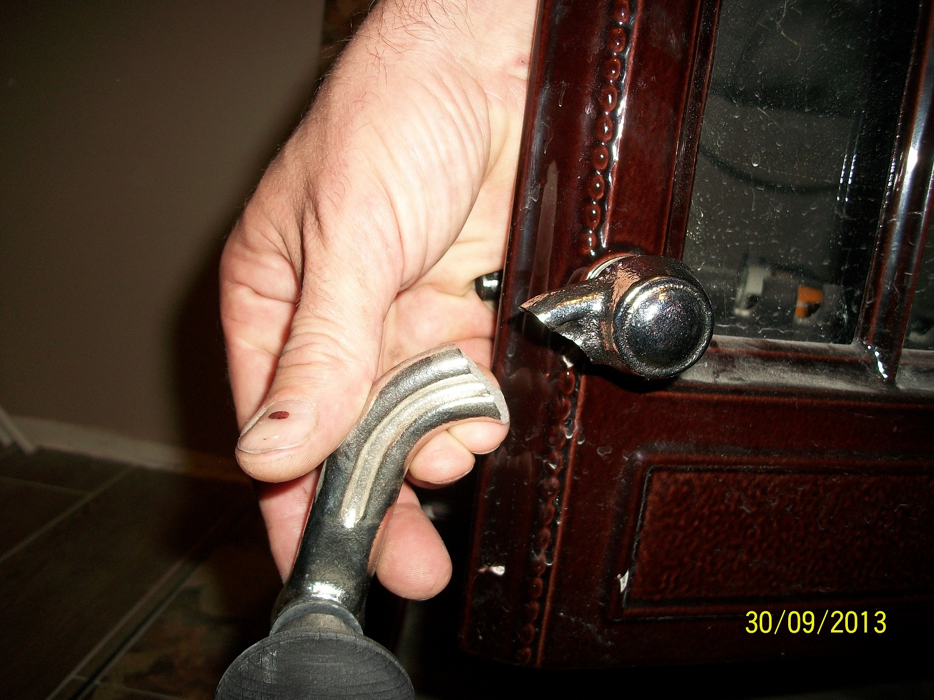

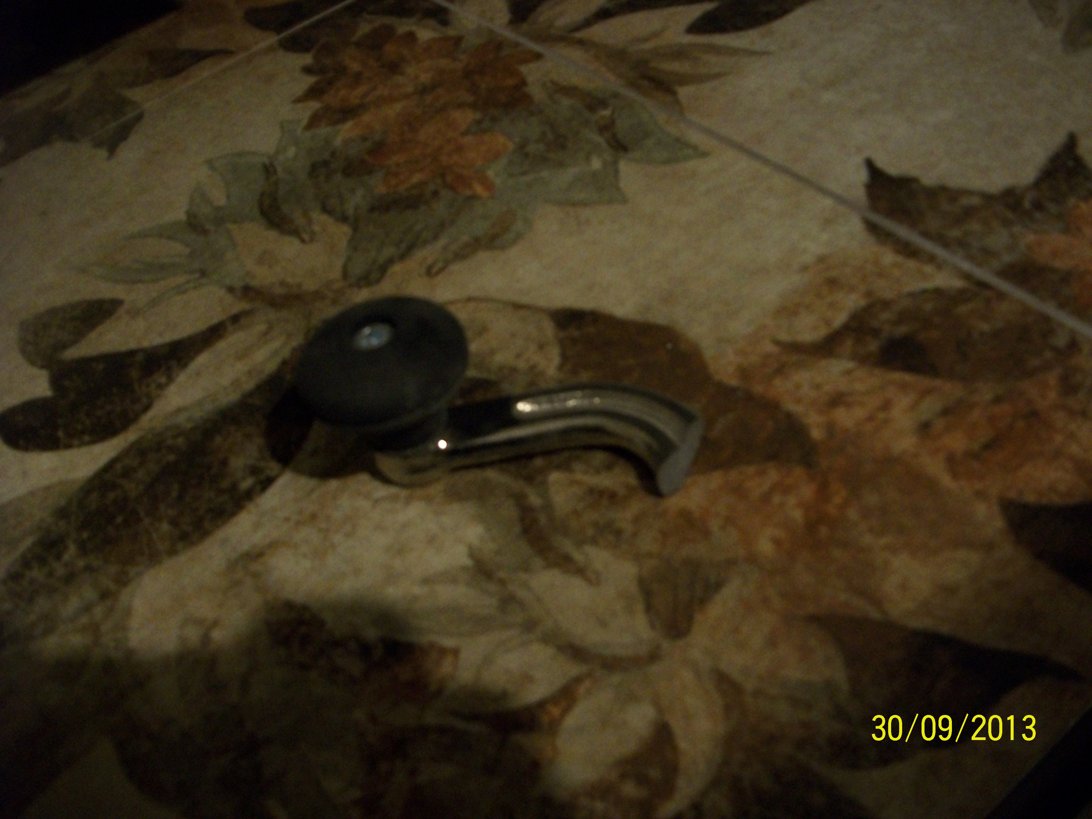

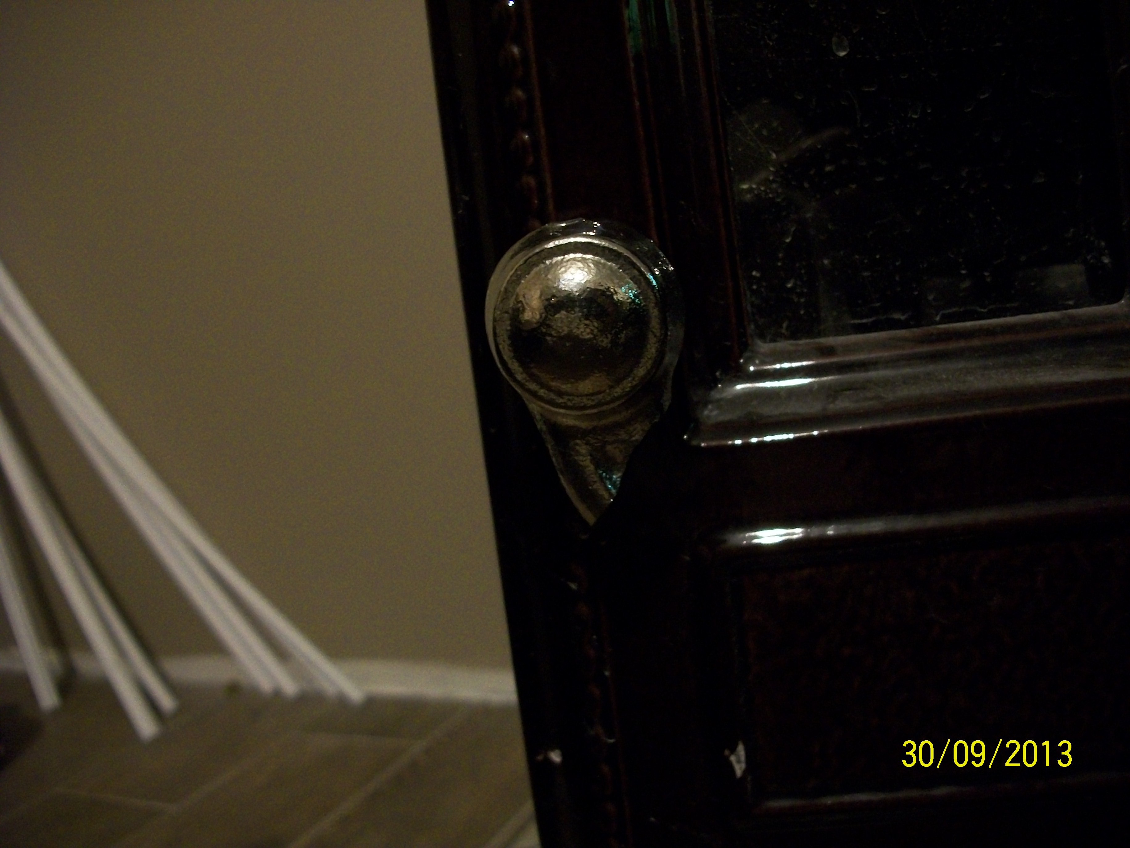

Маниша Опубліковано: 5 лютого 2014 Поділитись Опубліковано: 5 лютого 2014 Почти у всех производителей гарантия распространяется только на корпус!!! Стекло, внутрянка, уплотнители, механизмы и т.д подлежат замене за Ваш счет, т.е. продавец обязан привезти, но Вы за нее обязаны заплатить. Такая проблема у меня - сломалась ручка на JOTUL F3 TD BRM, просили продавца замену (за наш счёт), ждём полгода, ни ответа ни привета, отписки и отговорки. Если у кого-то есть возможность помочь, заказать для меня эту ручку, отзовитесь, пожалуйста. Посилання на коментар Поділитися на інших сайтах More sharing options...
bampo Опубліковано: 6 лютого 2014 Поділитись Опубліковано: 6 лютого 2014 дешевле на месте, копию из стали сделать... Посилання на коментар Поділитися на інших сайтах More sharing options...
