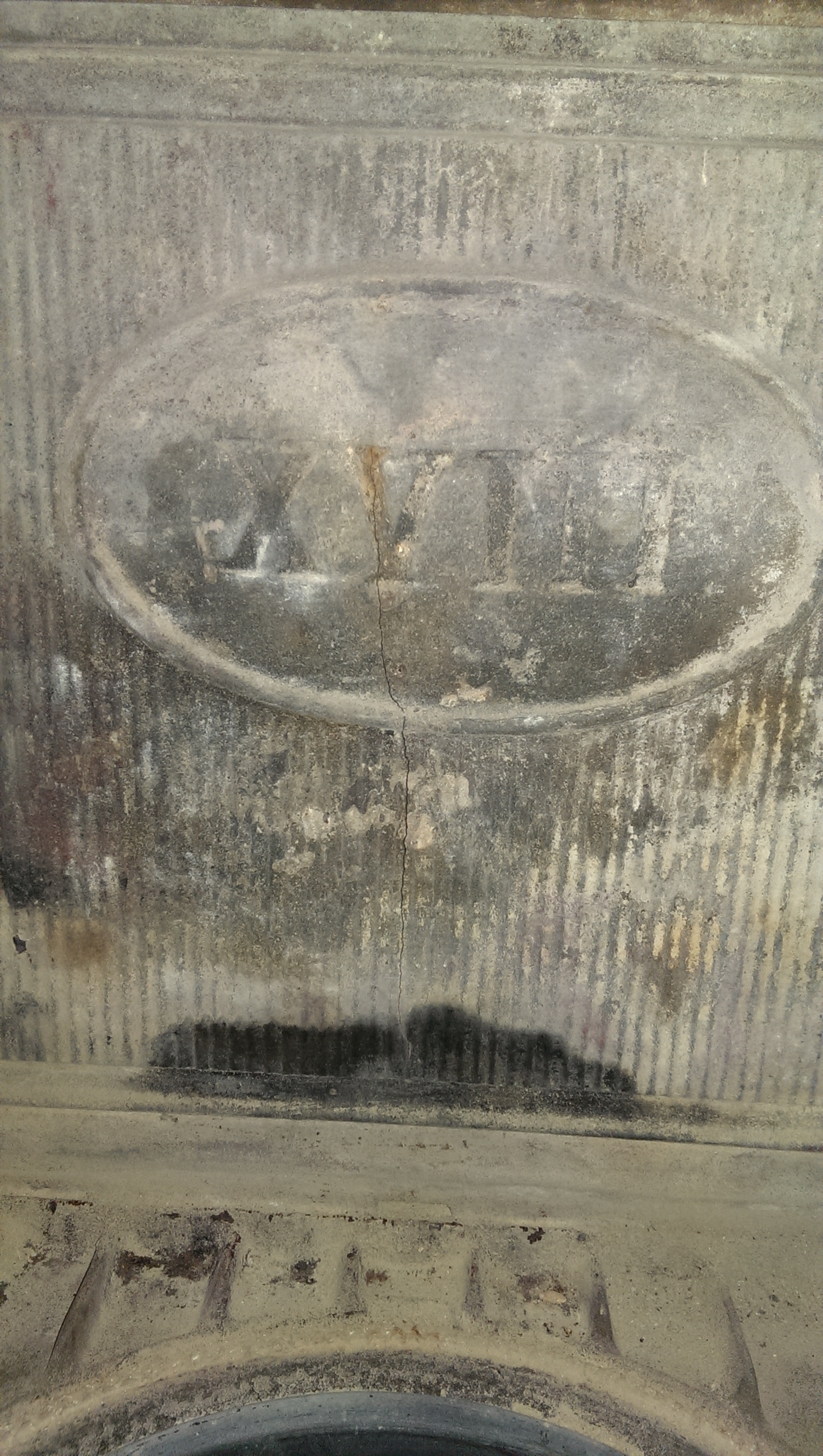

Мда... отопительная топка
Скажут что нарушили эксплуатационные условия...
Мраки... и это через 2 года

Хочу отметить - что о выборе топки я не жалею (это если про грязь на торговую марку). Топилась каждый день по 4-5 закладок. Топливо - старые сосновые доски. Короб сделан из суперизола. 2 большие эпицентровские решётки на приток, 2 на "выхлоп" + разводка горячего воздуха на 2й этаж. Обычно ставил режим верхняя подача на 70-80%, нижняя закрыта.

Пришлите пожалуйста фото топки, поврежденных деталей, а также фото в процессе монтажа (если есть) или итоговые на электронный адрес kaminoff@ukr.net постараемся помочь.

И у меня треснуло две летали в топке, сегодня полез чистить - пылесосить , и обнаружилась такая вот неприятность... Задняя стенка треснула и дно ... Понятно что все это можно заменить , но мой вывод таков что нет ничего особенного в этих топках , кроме цены .
Фото есть?
Фото есть?
Конечно, Завтра тел с компом состыкую - покажу ....

я о той 18й Хармони в которой поменяли стекла ,и шнуры .. и около которой на осенней строидомовке наслаждалось огнем большое количество форумчан . И все с топкой было в порядке .а теперь две трещины.

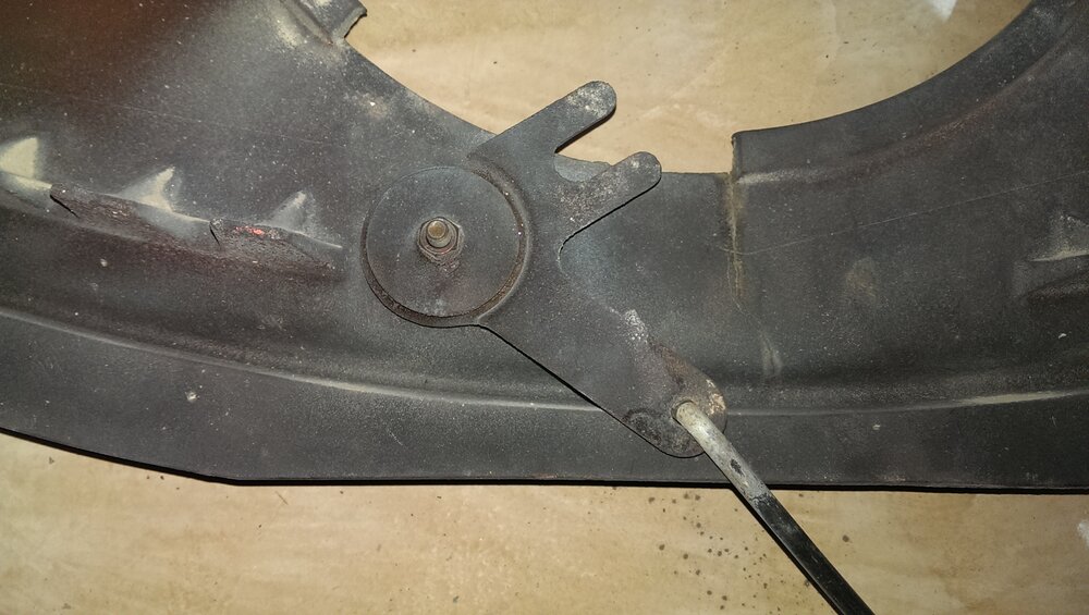

У меня тоже немного прогнулся верхний зуб и повело ограничитель дров. Но 570-му все равно альтернативы не вижу. Опять купил бы именно его.

1. Один из моих заказчиков (моя первая жена) жалуется на камин, который пользует для отопления уже более 3-х лет. В частности, говорит, что наблюдает трещину на задней стенке, плохо поворачиваются ручки дверей, шнур по периметру дверей ей не люб и вызывает вопросы, и непонятно, как вычищать пепел/золу из тонких щелочек снизу топки.
Фото на эту тему - прилагаю. Трещина действительно есть.
