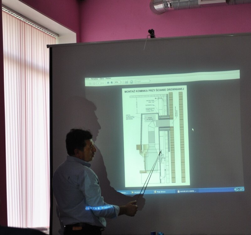

Я не знаю этот материал, но судя по характеристикам и описанию, очень похож на перлитовые плиты Pi 800. Если это так, то для изоляции возгорамых материалов его применять нельзя, только внутри облицовки. Если это как перлитовые плиты, то они кроме изоляции способны еще тепло накапливать и потом его отдавать.
Ytong для изоляции как нельзя кстати и в европейских нормах для изоляции стены за камином приводится как раз он толщ мин. 10см. Но на стенку эту все равно нужно дать дополнительно 3см Супер изола или 5см Силка, Протерм и т.д. Вот эти первые плиты возможно для внутренней изоляции облицовки из Итонга возможно будут хороши.
Ниже схема изоляции камина и дымоходы по европейским последним нормам.
Нихрена не видно.
