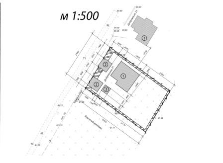

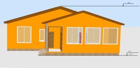

Прикріпляю ескізні наміри забудови, які були прийняті в київській архітектурі і по ним був успішно отриманий БП.
Ескізні наміри забудови та "Відмова"
ЕНЗ робив повністю своїми силами (Програми - SketchUp( безкоштовна версія) та FloorPlan 3D Design Suite))
Єдине, "площу забудови" на (3-й сторінці) довелось виконувати
на топокарті 1:500 в форматі А3 з червоними лініями, "межами"
та нанесеними існуючими комунікаціями. Площа забудови малюється
аналогічним чином, як наведено в прикладі.
Також за посиланням знаходиться офіційна Відмова КА після першої подачі документів. Прошу не писати, що Відмова незаконна. Я і так це знаю)))
При самостійному виготовленні БП, рекомендую дуже детально розписувати свої наміри у вигляді пояснення і не соромитись по декілька разів повторюватись. Чим більше ви "розжуєте", чому ви будуєтесь "саме так" , тим менше буде причин "завернути" документи.
Змінено користувачем forint333

Як думаєте, проканає такий ескізний план забудови? До чого можуть придертись?
Дякую за підказки, якщо все пройде добре - зразок останнього успішного варіанту викладу сюди.
Ескізні наміри забудови 2.pdf
