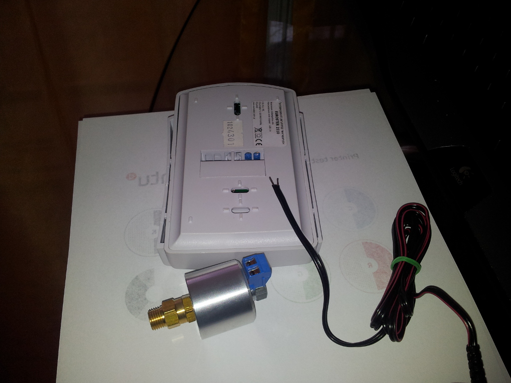

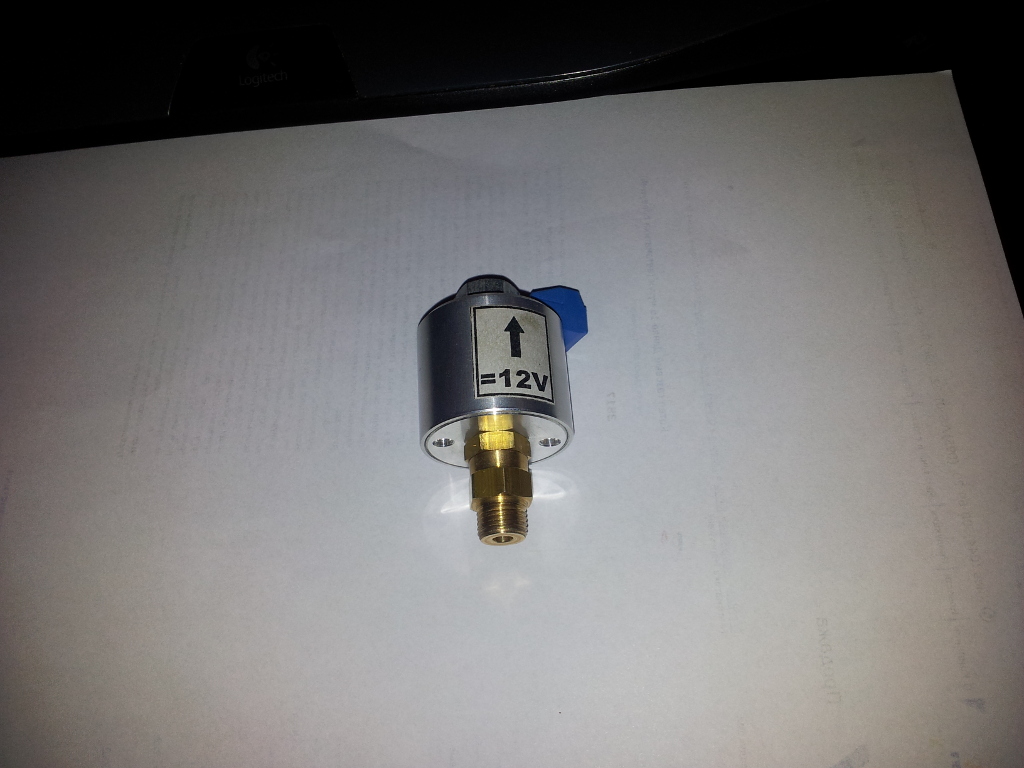

Прислали программатор, все как и говорил Euroster 2510 + клапан с адаптером питания.

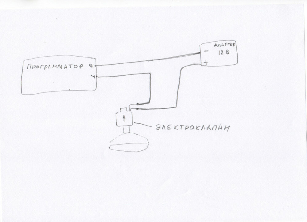

Не могу сообразить как подключать. На программатор идет двух-ый кабель, а потом он идет в электро-н, а куда ж тогда адаптер питания включать?

А имеет значение как клапан ставить ? Меня смущает что там стрелка нарисована. Сегодня не поставил, так как в комплекте не было еще паранитовой прокладки.

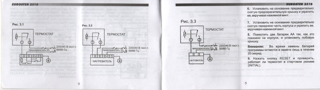

Зато в коробку положили инструкцию к Euroster 2000, лучще бы добавили инструкцию по схеме соединения с электроклапаном и адаптером.

Вот, набросал схемку примерного подключения, так правильно будет ?
И приложил скан с инструкции к программатору, там схемы соединения с электроклапаном не наблюдается.

Подключил клапан и программатор как рисовал, все работает, клапан клацает, сигнал от программатора идет по кабелю 0.75 мм сечением, 15 метров, сигнал нормально проходит.

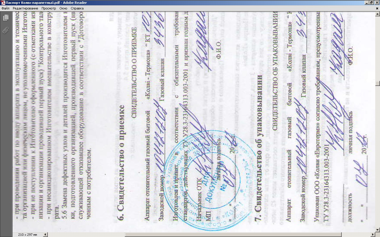

Сам склонялся к Колви, но нашел паспорт на российском сайте и не понял таких вещей:
1. скорость ветра до задувания в рекламах 20м/с, в паспорте 15м/с как и у всех;
2. печать в паспорте не заводская (Черновцы), а киевского представительства - их что собирают в Софиевской борщаговке, тогда вопрос - в каких условиях - на коленке?
