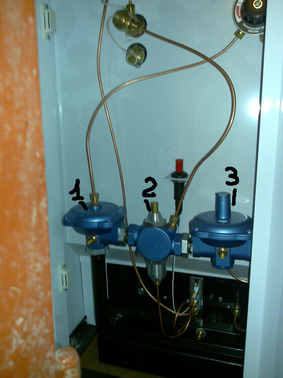

bambino, вы не могли бы как-то фотки показать как у вас электроклапан установлен на котле для программатора ? Заранее благодарен.

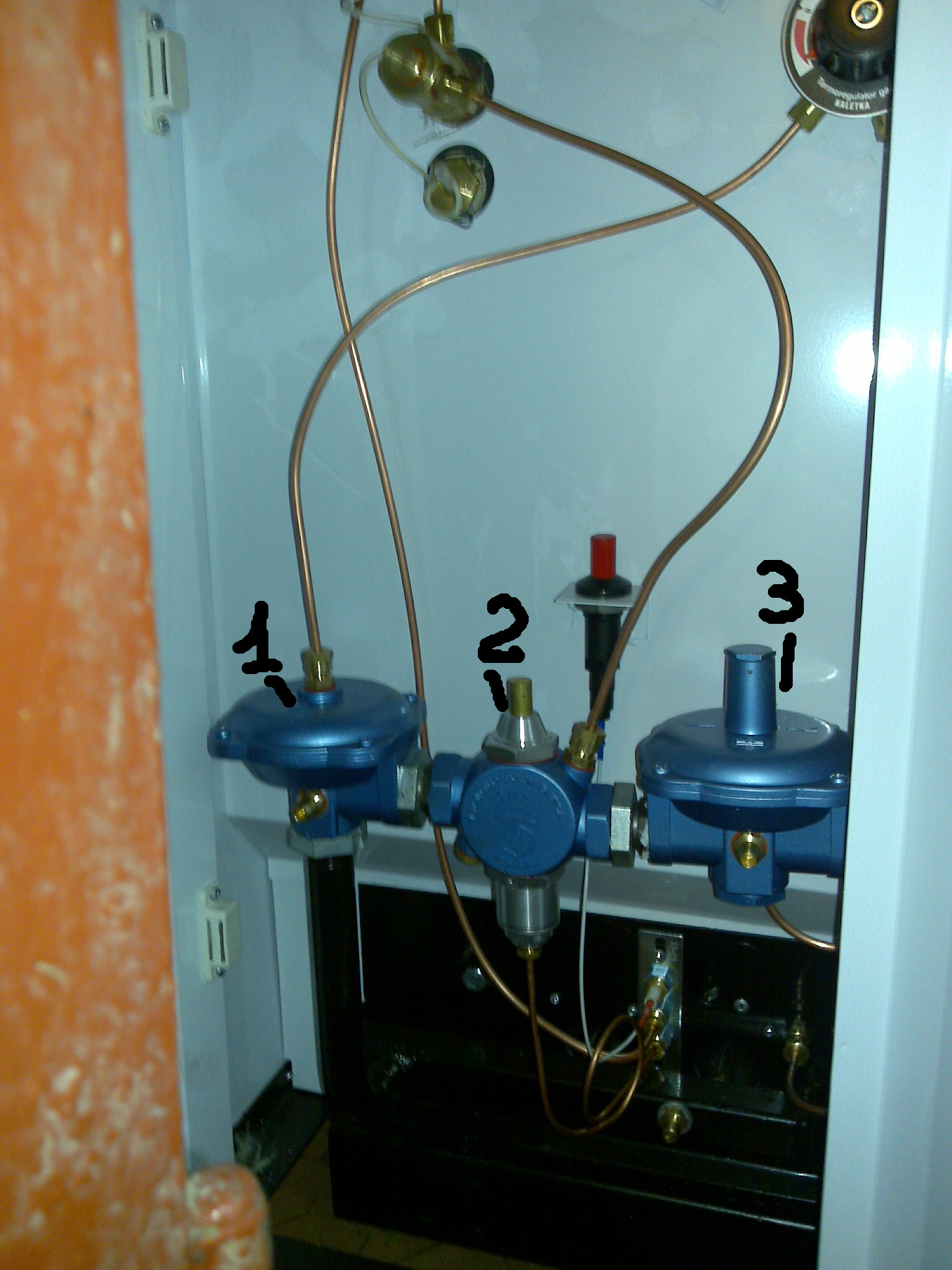

Подскажите пожалуйста, где что у этой автоматики и куда ставится нормально открытый клапан. Я так понял что клапан ставится на деталь, которую я пометил как один, между ней и трубкой регулятора температуры.
p.s. Инструкцию к котлу еще не видел, попросил маму сфоткать внутренности.
Ловите, клапан нормально открытый, то есть пока на него на подашь напряжение, котел работает как и без него.
Совет - не грузите газовщика клапаном - бедняга может зависнуть :)
Спасибо! Значит, я все правильно понял, на первой детальке он крепится.
А сам кабель программатора тогда куда подходит ?
У вас вижу один кабель, это питание 12 вольт.
Нет. От первого контакта клапана к +12В, от -12В к контакту программатору, от программатора(другого его контакта) к второму контакту клапана. (контакты и +/- можно менять местами, полярность не важна)
Другими словами все три соединены последовательно.

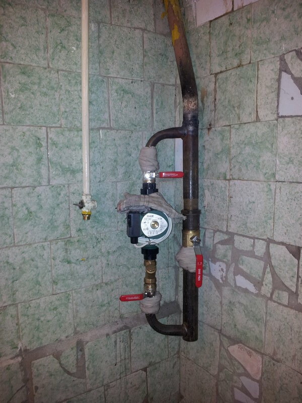

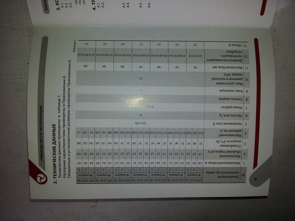

Есть какие-то рекомендации по поводу циркуляционного насоса для него ?
Главное - высота напора насоса на первой скорости. Если не ошибаюсь есть 4м и 8м. Для большего количества одноэтажных домов подходит и на 4м (высота до расширительного бака). Есть также разная база - расстояние между фланцами трубы (130 мм и 180 мм кажется). Роли в работе база не играет.

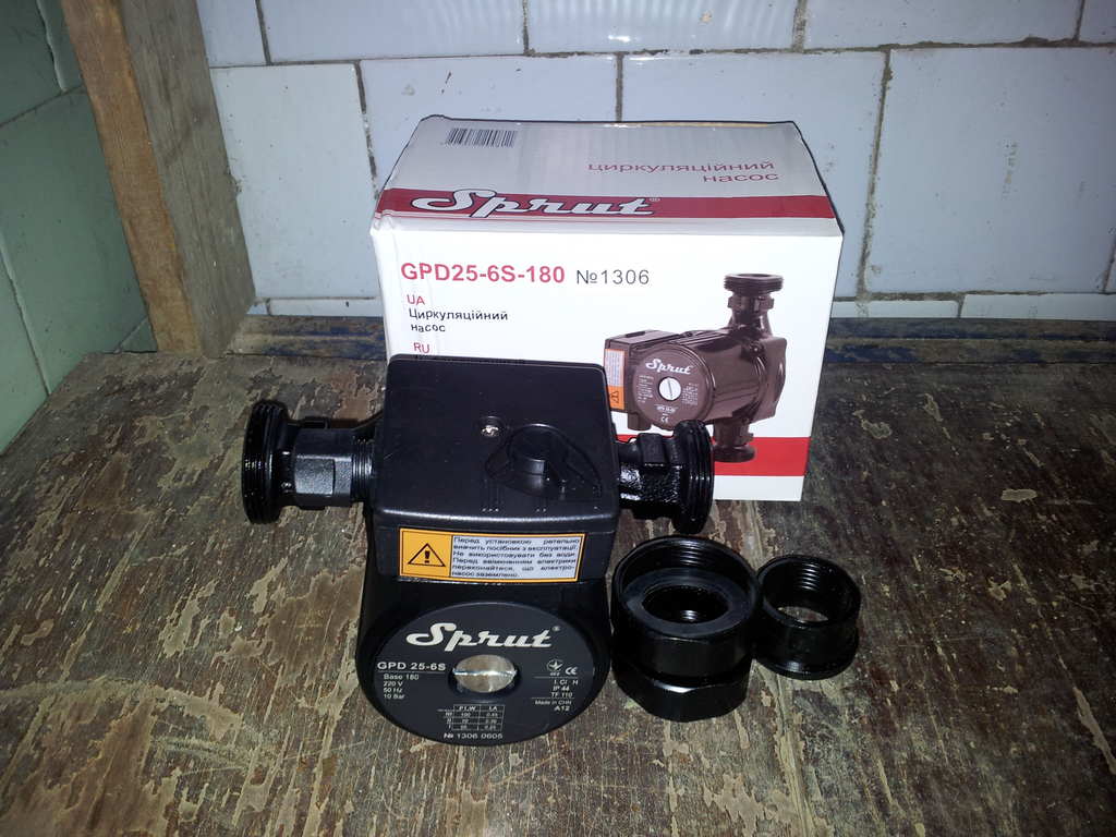

С насосом возможно ошибся, взял Sprut GPD25-6S-180 (450 грн.). По паспорту выдает 6 м напора на 3-ей скорости, но от котла и до расширительного бака высота 5.5м. Это получается что нужно постоянно на 3-ей скорости его гонять. Да, были там и Вило насосы, но в 2 раза дороже с теми же параметрами, от 800 грн., самый дешевый. Стоит поменять насос ?
В среду уже прийдут ставить котел, завтра еще есть день, байпас к насосу не брал, сказали что по месту будут смотреть, потом докупим.
Да может и пройдёт, смотря на какой высоте у Вас подача кольцуется от обратки. Хотя если учесть ещё и гидравлическое сопротивление СО, то, наверно, лучше серию 8S. Дом 2 этажа?... На байпас лучше ставить клапан с шариком, а не кран.Только этот клапан работает в вертикальном положении. Не забудьте фильтр сеточный в ветке насоса.
Дом 1 этаж, но помещение котла под домом находится, грубо говоря 2 этажа и выходит. Насос поменяю, сказали есть 8S, его возьму.
А почему на байпас ставить клапан с шариком ? Вчера как раз про него узнавал, сказали лучше ставить обычный шариковый ручной клапан, а тот типо со временем закисает и начинает гонять часть воды по байпасному пути.
Отдал я этот Спрут (причина - Китай, связываться не хочется) и думаю сейчас на счет Willo или DAB оригиналы.
Willo идут с базой 130, DAB 180. Думаю что байпас переделать под 130 не сложно, в магазинах они расчитаны под установку 180 базы.
Есть Wilo Star - RS 25-7 и Wilo Star - RS 30/7
что показывает первая цифра ? Вторая знаю что максимальный напор.
И стоит ли смотреть в сторону DAB, нормальные оригинальные насосы ?
поставил на работе Wita. Посоветовали как лучший из недорогих :). 6 лет пашет. На подаче ТТ! Кипятили раз 10. И хоть бы хны. Правда качество могло испортиться за эти годы... Габарит 180мм.
Поблизости у меня нет этих насосов, а завтра уже надо ставить, с переплатой за марку проблем нет, главное чтобы качественно работал.
Вот за Spryt, вообще сказали что это не насос, я не знаю правда за оригинал, тот что я купил, был Китай. Есть еще и Willo и Grundfoss китайский, разница в цене с оригиналом в 2 раза.
Скорее всего 2,5мкуб/час и 3 мкуб/час. Посмотрите паспорт в интернете.

Да, вот нашел datasheet на насос (ссылка устарела)
это м. куб. первая цифра.

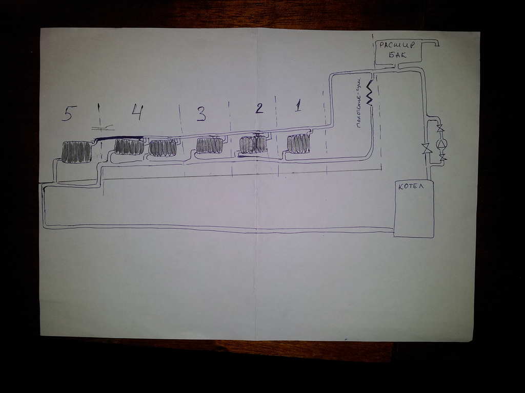

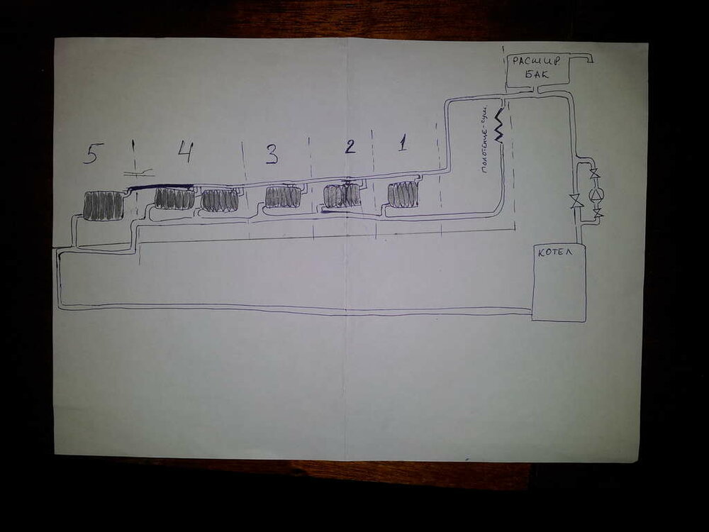

И еще один момент по разводке, вот в доме 6 секций чугунных советских батарей и почему-то последняя секция едва теплая, такое ощущение что вода там не циркулирует, может быть батарея забита ?
Скорей всего что воздух остался, но там так по идиотски сделано, не одного кранчика на батареях для спуска.

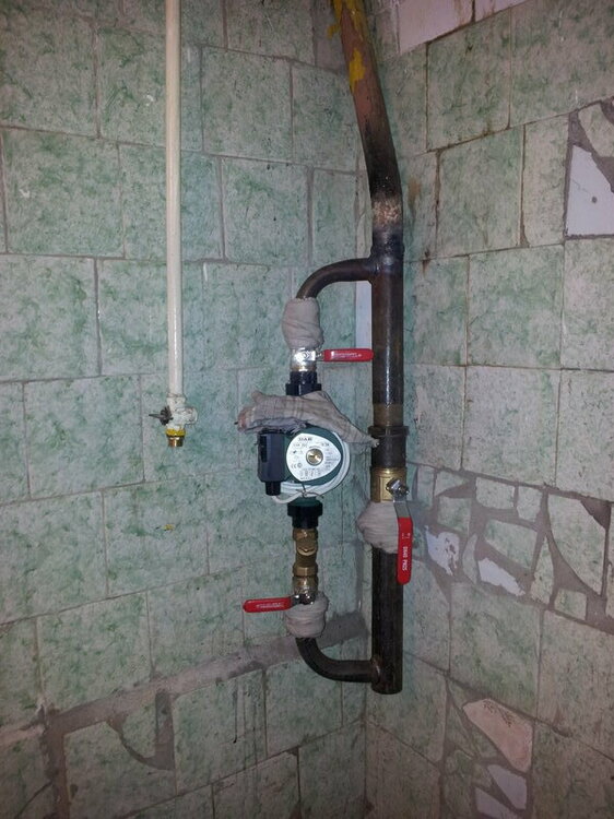

Насос поставили на нагнетании, работает на 2-ке, насос DAB оригинал (800 грн.), напор 6 метров. Взял именно 6-ку, потому что мастер установил его над котлом, я думал что он поставит на обратке внизу, т.е. еще метра полтора стало меньше для подъема воды, да и по цене экономия 300 грн. между 6-кой и 7-кой.
Система с расширительным баком, вода циркулирует нормально, когда включили насос, стояк сразу похолодел, потом медленно нагревался.
p.s. Программатора еще нет, что-то не понятно, отправили или нет, не берут трубку.
p.p.s. На фотке насос перевернут, а так он вертикально стоит, фоткал когда еще не был подключен газ и котел.

... и почему-то последняя секция едва теплая, такое ощущение что вода там не циркулирует, может быть батарея забита ?
Ну так поставте по крану маевского на каждую батарею, раз такую кашу заварили.

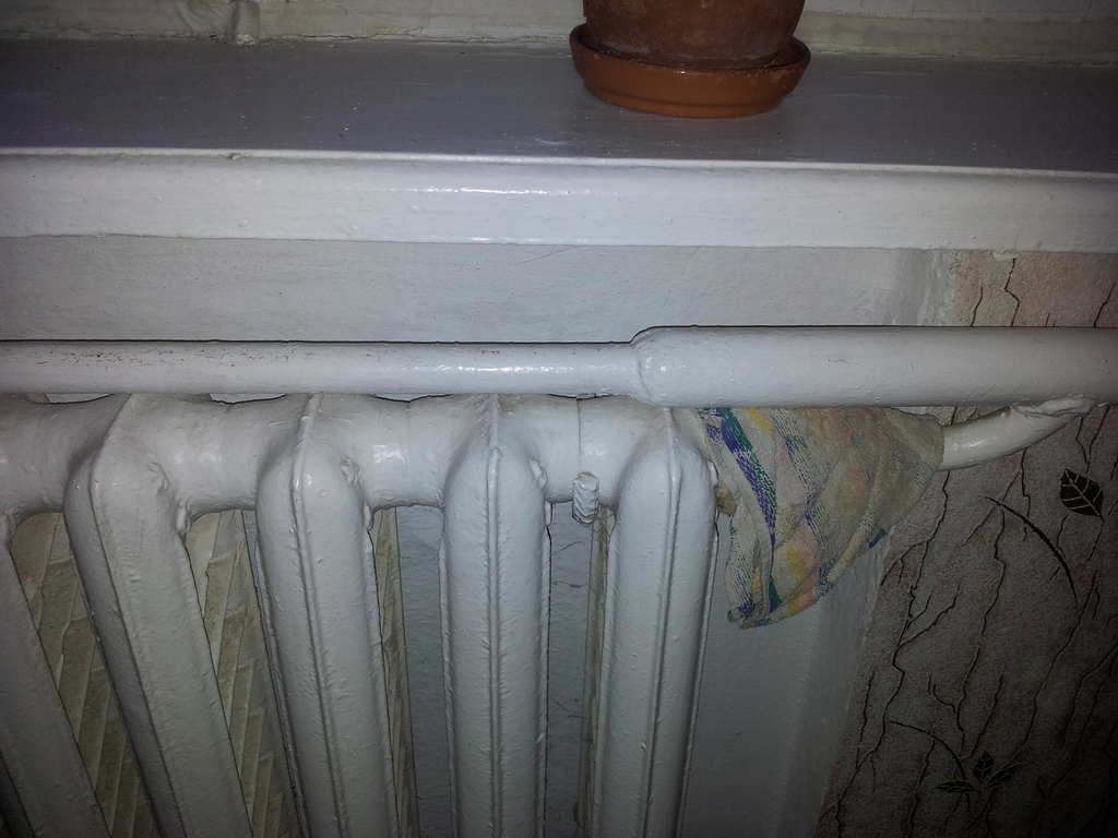

А вот с батареями пока не понятно что делать. Сегодня целый день тестил работу котла на разных режимах. Пришел к выводу, что проблема с последней батареей вызвана уменьшеным проходным сечением трубы.
Если отключить насос и открыть байпас, то все батареи прогреваются примерно одинаково, но если насос включить, то через последнюю батарею не проходит поток воды и она просто начинает остывать.
Набросал схему, на ней эта проблемная батарея находится в пятой секции (кухня), зауженный участок трубы закрасил сплошным цветом и приложил фотку как это в реальности выглядит (это предпоследняя батарея 4-ой секции).
Когда трогаешь одной рукой участок трубы большого диаметра, а второй рукой меньшего, то сразу ощущается разница в температуре.
