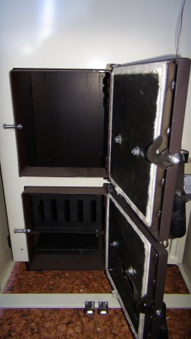

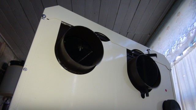

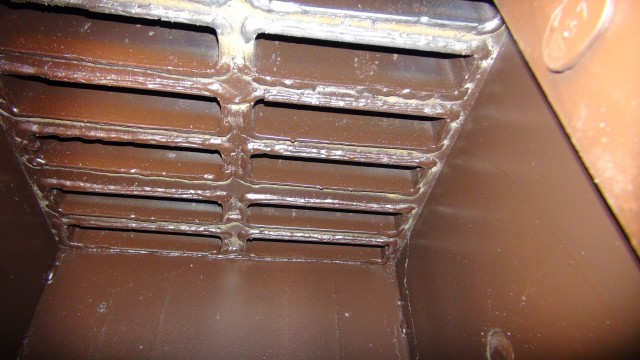

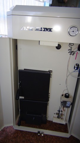

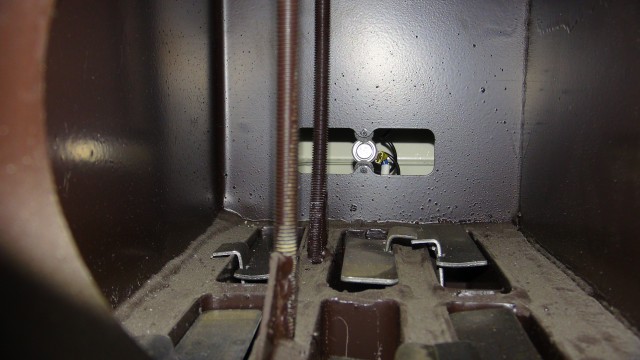

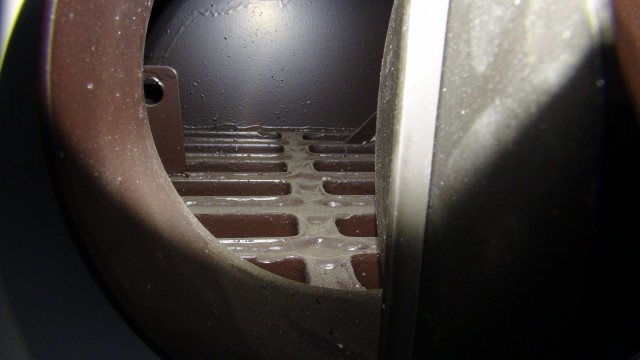

Купив я цей котел АТЕМ Житомир-9 КС-Г-016 СН / АОТВ-12.
Зняв трохи відео зблизька,бо сам шукав по всьому інтрнету,що небудь про нього,але ніде не було.
На фото він меньший,а з близька досить таки чималий,і важкий,втроьох насилу занесли в будинок.Опис його вірний в мережі,але є те що я сам шуквав:там таки є можливість вкрутити терморегулятор спереду котла,для твердотопливной частини.
Змінено користувачем vasyaru
Наконец-то установили и запустили котел Житомир-9 вот видео
там забыла указать что при первой загрузке котла дровами обгорает краска и запашок неочень, так что можно произвести это на улице перед установкой котла и система циркуляции у нас естественная (без насоса) И еще много вопросов и споров было по поводу газовой службы, так совпало что буквально на следующий день после установки котла (а устанавливали самостоятельно) пришел представитель газовой службы переписывал газовое все газовое оборудование в доме спрашивал нет-ли жалоб, в общем без проблем и претензий.
