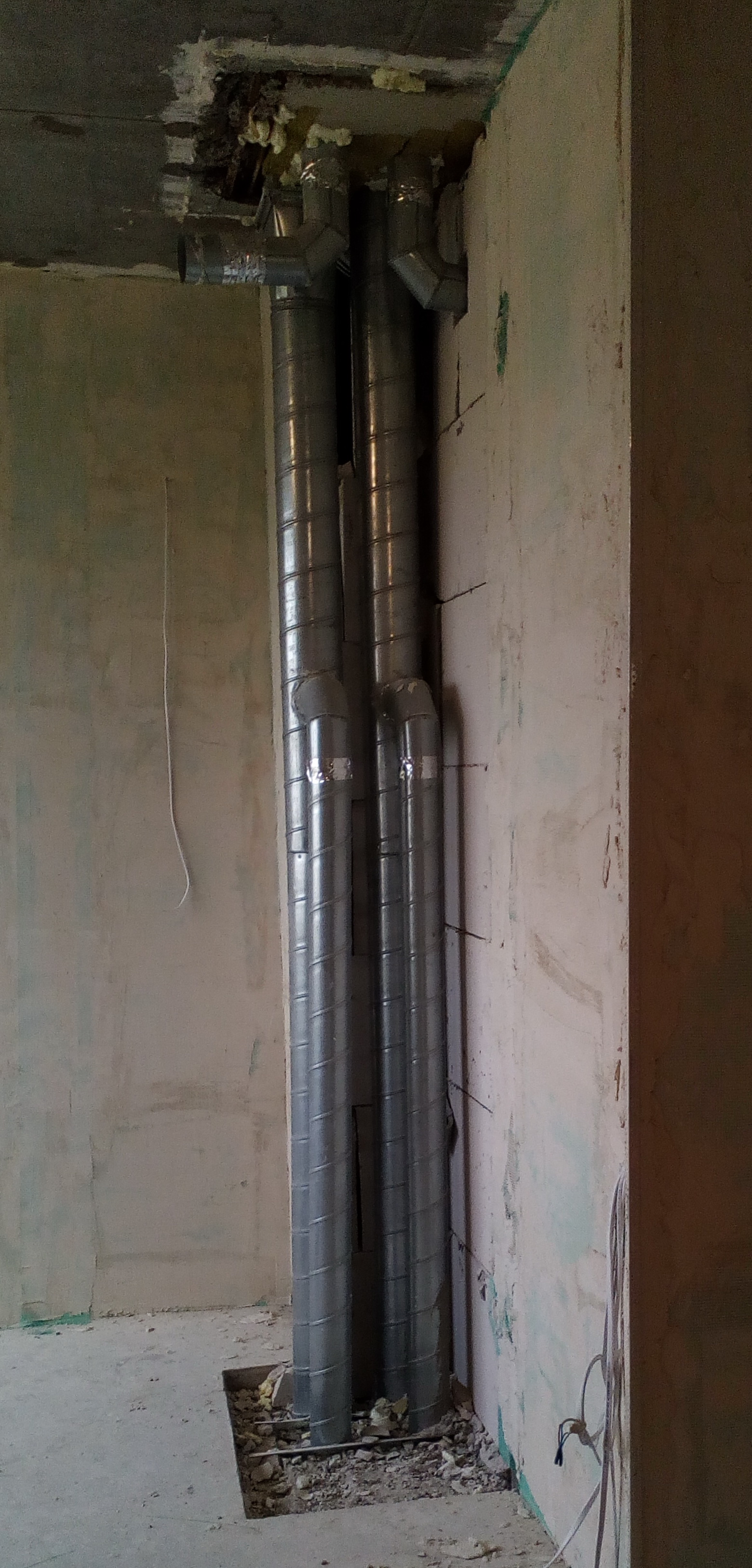

доброй ночи. есть такого плана вентканал. Тот что слева - кухня. С правой стороны - санузел. В квартире 2 санузла, а вентканал один. Как в нем сделать отверстие под еще одну трубу, и желательно ближе к потолку, чтоб была возможность провести канал над гипсокартоном?
Правильным вариантом будет поставить на своем отводе на санузел тройник и подключить второй с/у. Делать отверстия в стояке категорически не рекомендуется.
И еще воздуховоды похоже были в какой-то шахте из кирпича, которую разбомбили. Она там не просто так была сделана.
это не моя квартира, а соседей сверху. Я шахту не трогал. Как эти трубы друг к другу крепятся? Сваркой, или просто скотчем как на фото?)
Без разницы чья это квартира.
Скотч просто для красоты. Крепятся или развальцовкой или на саморезах. Снимите скотч, будет видно.

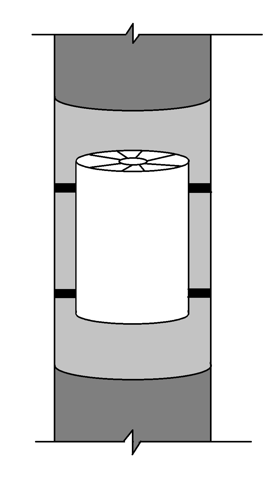

Всем привет, хочу организовать естественную вентиляцию с возможностью принудительной тяги.
Смысл таков: в трубу большего диаметра на проставки установить канальный вентилятор меньшего диаметра.
Прокомментируйте пожалуйста какое у кого мнение на этот счёч
Спасибо!
Зазор запенить. :)
Обслуживать его потом как?
Поставьте обычный канальный вентилятор, и не изобретайте велосипед.
