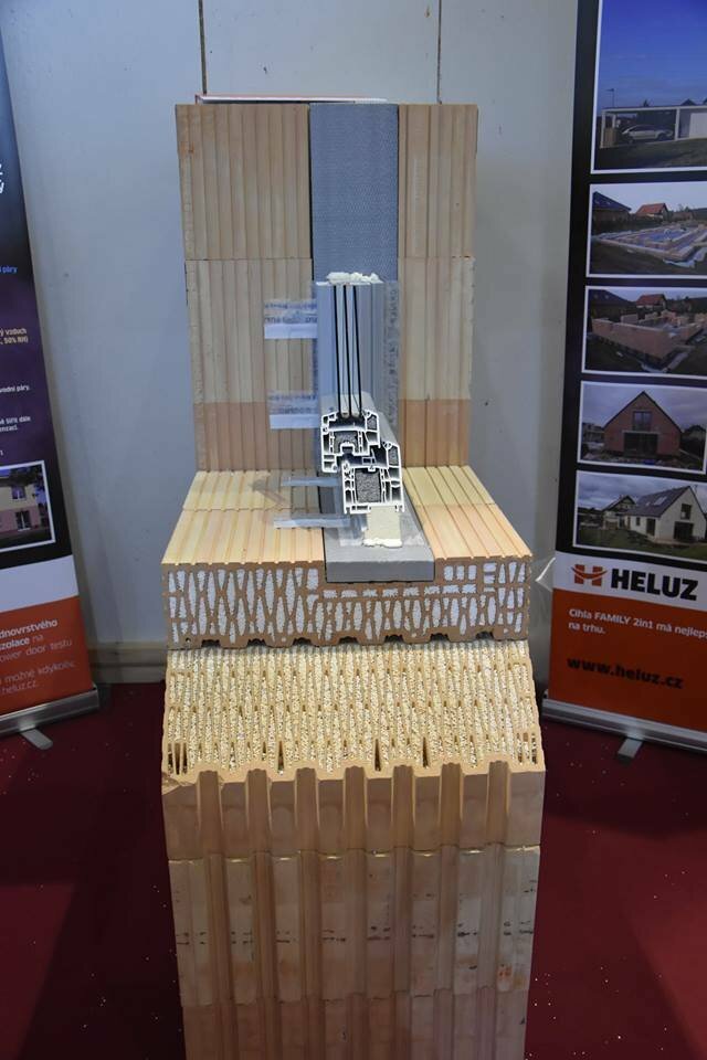

Я тут десяток разiв уже писав, хочу донести до забудовникiв,(про це утеплення пройомiв вiкон/дверей) ну, а як виявляетья "секта" ГБ переважае з iх проблемними i подвiйними роботами.  У Хелуз це давно в комплектi(до коробки) при набiрних i ролетних перемичках i дверях також, де все пiдiгнано з теплим мiстком i кладкою "лего".
А Терехов дечого не знае, бо багато дивився його на ютубi, де вiн росповiдае як утеплювати откоси, а тут вiн уже по другому"новинку",яка вже i не така новинка.
Багато відео Терехова не дивився, але конкретно це, на мою думку, допоможе приватному забудовнику отримати загальне уявлення про теплий монтаж без маркетингової прив'язки до якогось конкретного матеріалу.
Рішення від Хелуз чудове, але не єдине можливе.

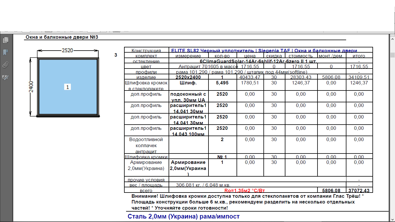

В 02.09.2022 в 13:03, Яло сказал:
По-перше, максимальний розмір вікна у білому кольорі 5,8м.кв.
Для кольорових вікон максимальний розмір рами менший.
Для широких профілів, як у розрахунку, максимальний розмір трохи менший - 5,45м.кв. (допустимі розміри для різних профільних систем можуть дещо відрізнятися, але не на багато)
Профіль має властивості розширюватися влітку. Довжина профілю може збільшитися на 2%. Рахуємо: 2800+2%=2856мм.
По-друге, імпост.
Програма розумніша за менеджера. Вона "кричить", що не можна робити імпост, довший за 2м. Насправді навіть 1900мм буде вже максимум.
Чому не можна?
Та по тій самій причині, чого не можна робити великі віка цільною рамою - він деформується.
Він деформується навіть, якщо буде білого кольору.
Армуючий метал в імпості 2мм вам не допоможе!
А ламіновані вікна нагріваються ще більше за білі
І ЗАГАРТОВАНЕ!!!!! Всі три скла загартовані!
По-третє, статика відсутня від слова "взагалі".
Как Вам такое окошко.. для статистики :).
Площадь 6,048 м2, пластиковая рама, без импостов, почти квадрат, еще и цвет не белый - антрацит, стоит на юг, полностью на солнце в самый солнцепек, и стекла не закаленные.
В кожній системі свої обмеження, у Веки Софтлайн82 - це 6 м2 для кольорових конструкцій. Деякі виробники керуються обмеженнями від розробника профільної системи, деякі перестраховуються з тих чи інших причин.
Щодо склопакету, різні виробники керуються різними міркуваннями на підставі різних документів - тому для одних такий склопакет норма, для інших - негарантійний.
Склопакет таких розмірів не з гартованого скла, дійсно, є небезпечним. ІМХО.

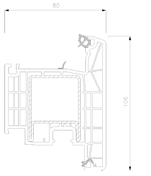

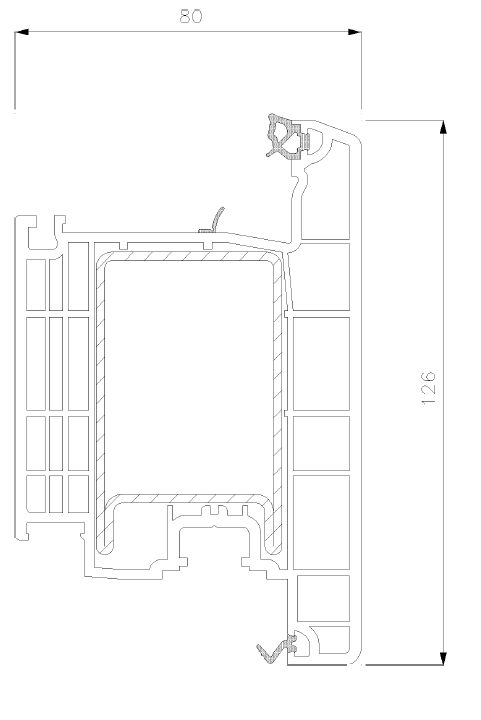

18.10.2023 в 01:37, xandr xandr сказав:
Друзі, планую ставити вікна Rehau, профиль Synego. Окрім вікон будуть ще двері на терасу. Розмір дверей 2000*900. Менеджер пропонує зекономити і зробити двері з того ж віконного профілю (Synego), каже що будуть служити добре. Так можна робити, чи треба з дверного профілю замовляти? З якого саме тоді?
В принципі, якщо Вам пропонують стулку Синего Т106 замість Т126, набагато гіршими двері від цього не стануть. Армування в ній цілком пристойне і замки ставляться з 35 дорнмасом. Офіційна програма розрахунку Рехау дозволяє застосовувати цю стулку і в дверних, і у віконних, і у проміжних конструкціях.
